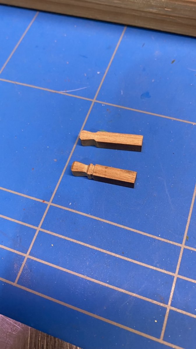

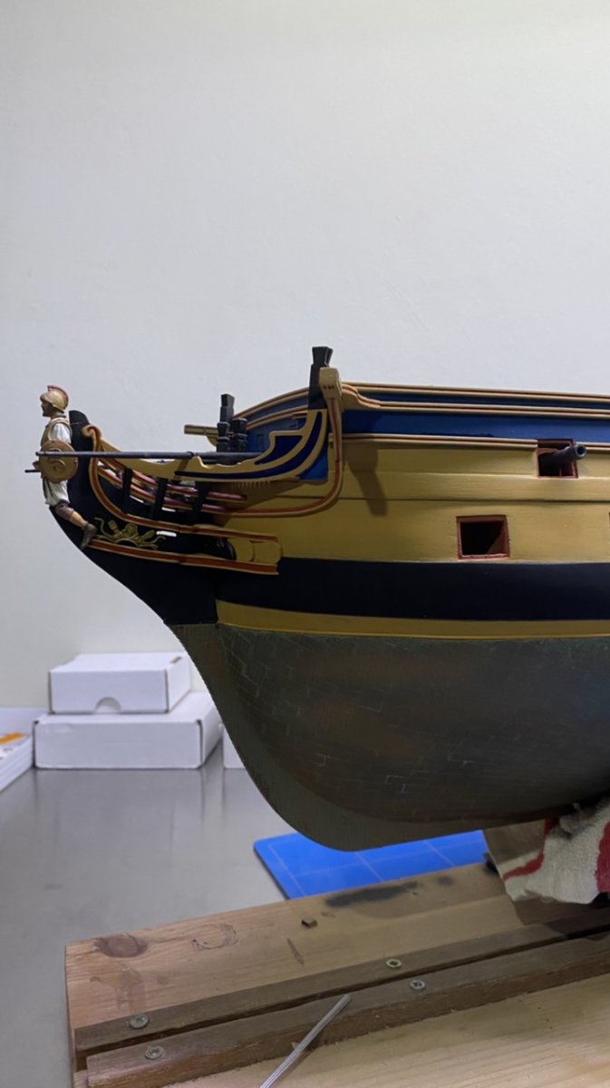

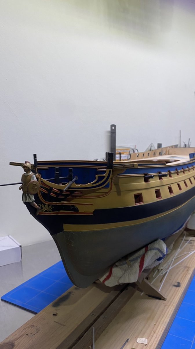

de laatste 2 ornamenten verder uitgewerkt, en vervolgens van een kleurtje voorzien.

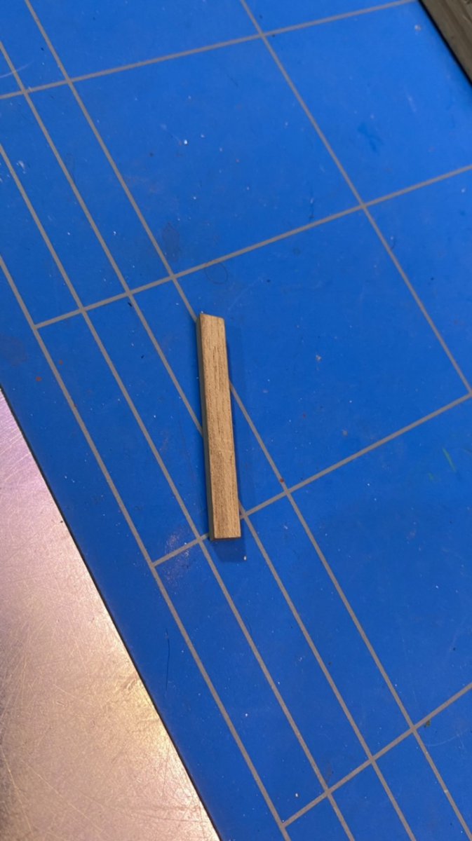

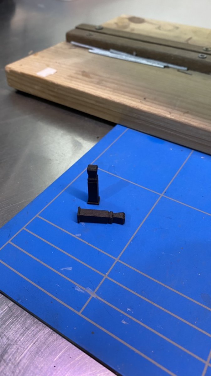

Tevens de 2 (bettings ??) of hoe ze ook mogen heten, gemaakt uit 5x5mm notenhout. En vervolgens Zwart gemaakt, staan verder nog los.
Onder enige foto’s
Iedereen bedankt voor de reacties en het kijken.

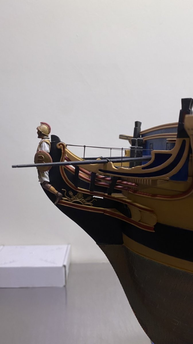

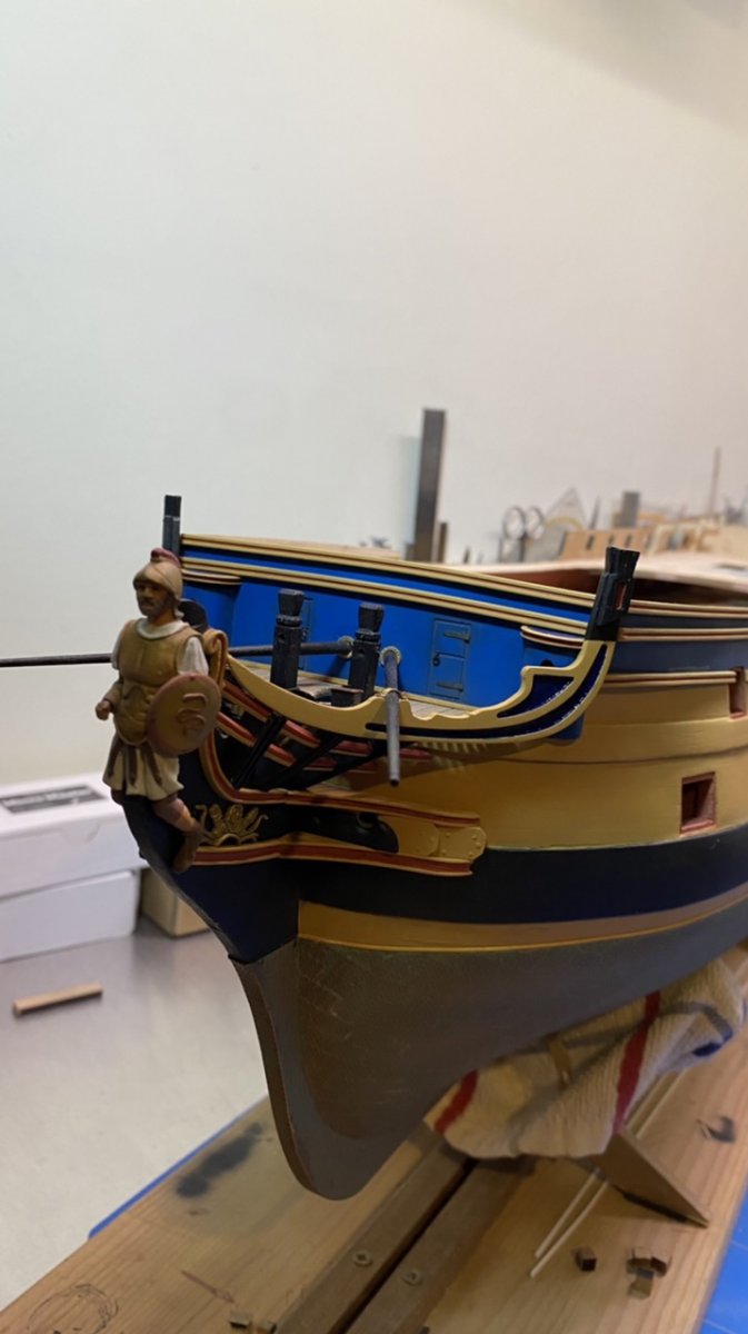

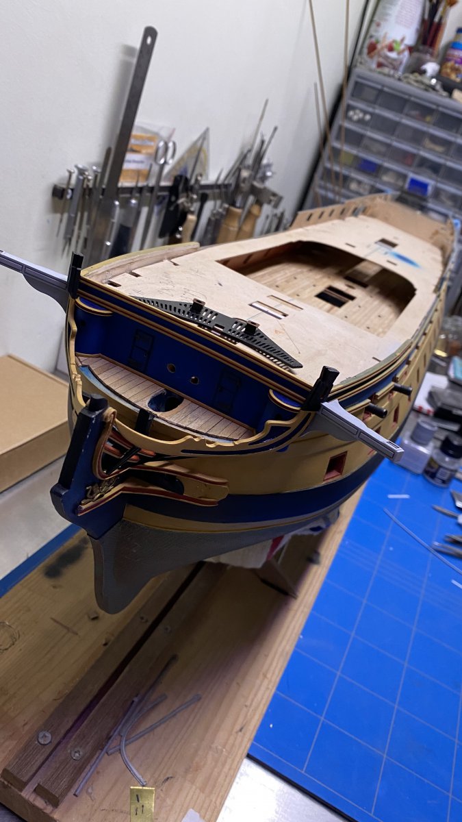

nog steeds bezig met het galjoen, heb de toiletten gemaakt en deze geplaatst, tevens de “apostelen “ nog een beetje aangepast, dat wil zeggen wat beslag gemaakt en geplaatst (ogen om later een blok aan te bevestigen en een 2 tal kikkers)

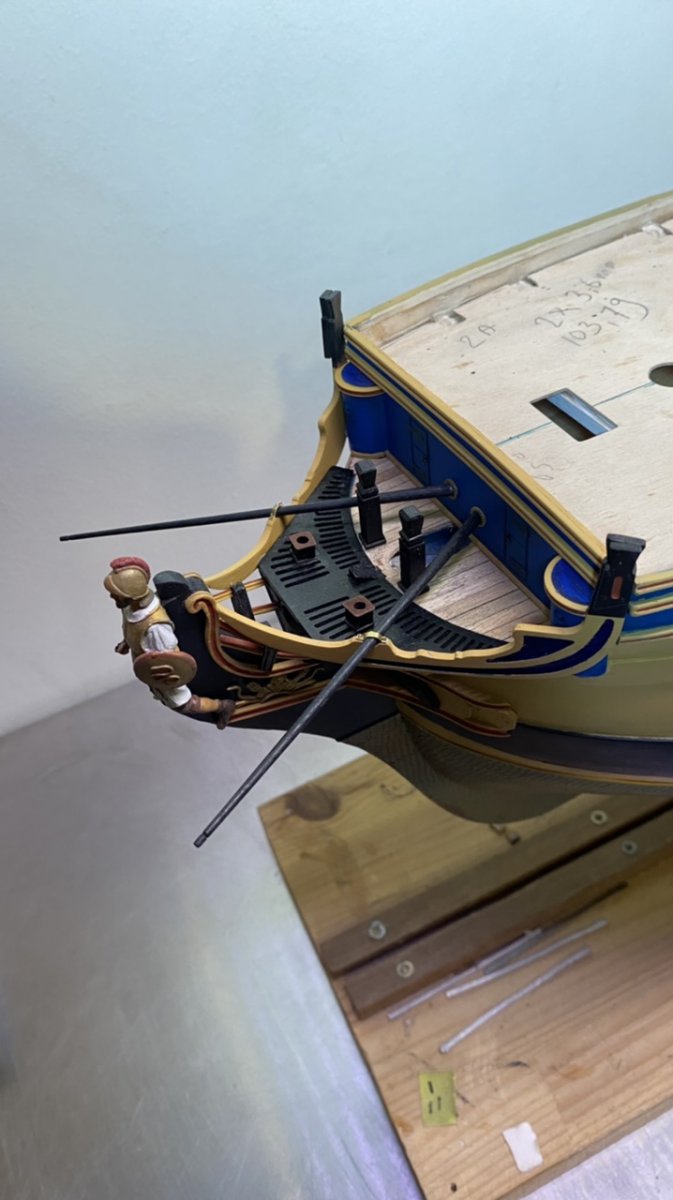

Tevens begonnen met de de “boomkins” heb deze uit een stukje 4 mm rond gedraaid,
Deze worden in een 65 graden hoek in het voorschot gestoken, waar ik een rozet voor heb gemaakt en heb geplaatst. Om het iets netter te laten lijken.
En vervolgens bevestigd middels een paar beugels aan de reling welke ik heb gemaakt van messing,
zal op een later moment de blokken gaan plaatsen welke aan het uiteinde van “boomkins” zijn bevestigd.
Resten nog de reling en de zogenaamde “cat heads” plus een aantal sierlijsten.
Mooi werk! De boomkin heet in het Nederlands de botteloef :). Het stomme is dat ik het Engelse woord goed kan onthouden, maar het Nederlandse steeds moet opzoeken…
Heb ik ook. Soms is het Engelse woord ook veel meer zeggend en vaker ook een beter onderscheid in benamingen. Vooral in tuigage weet je gelijk welke bedoeld wordt.
Het galjoen ziet er goed uit Boris, mooi gedaan.

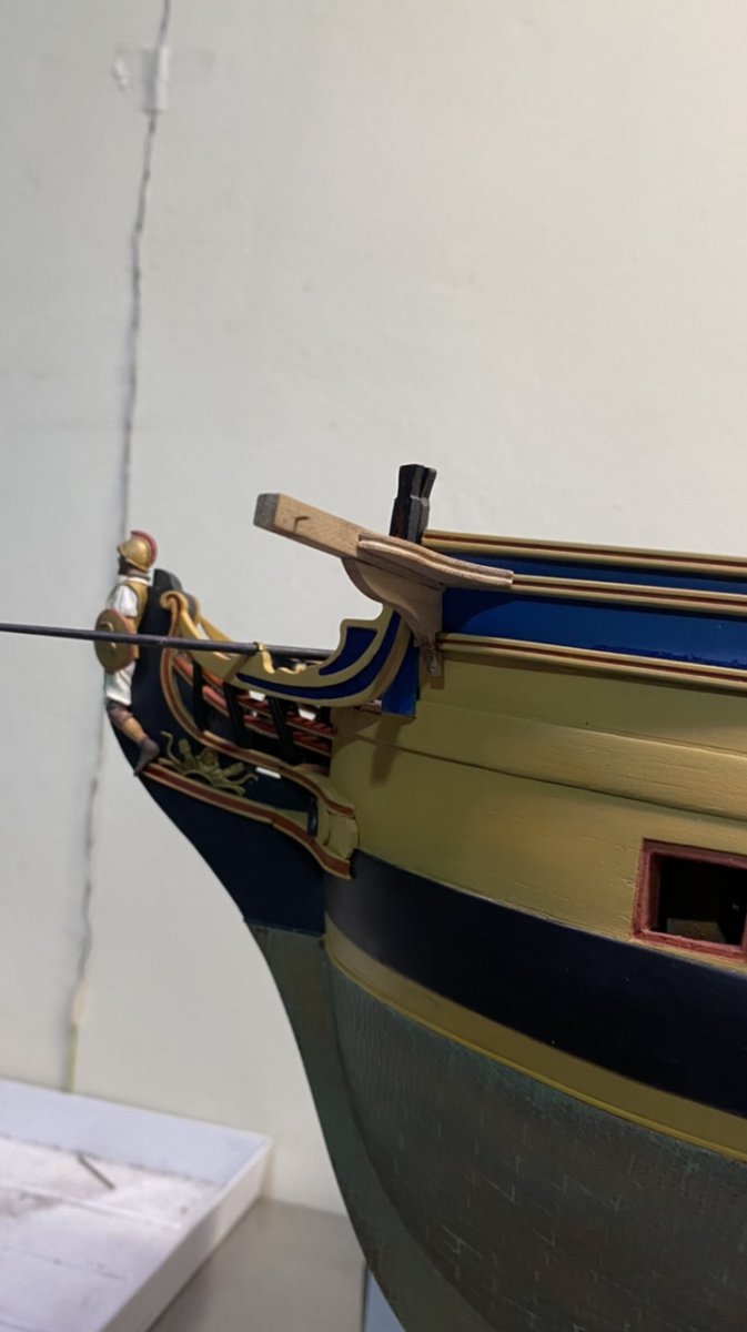

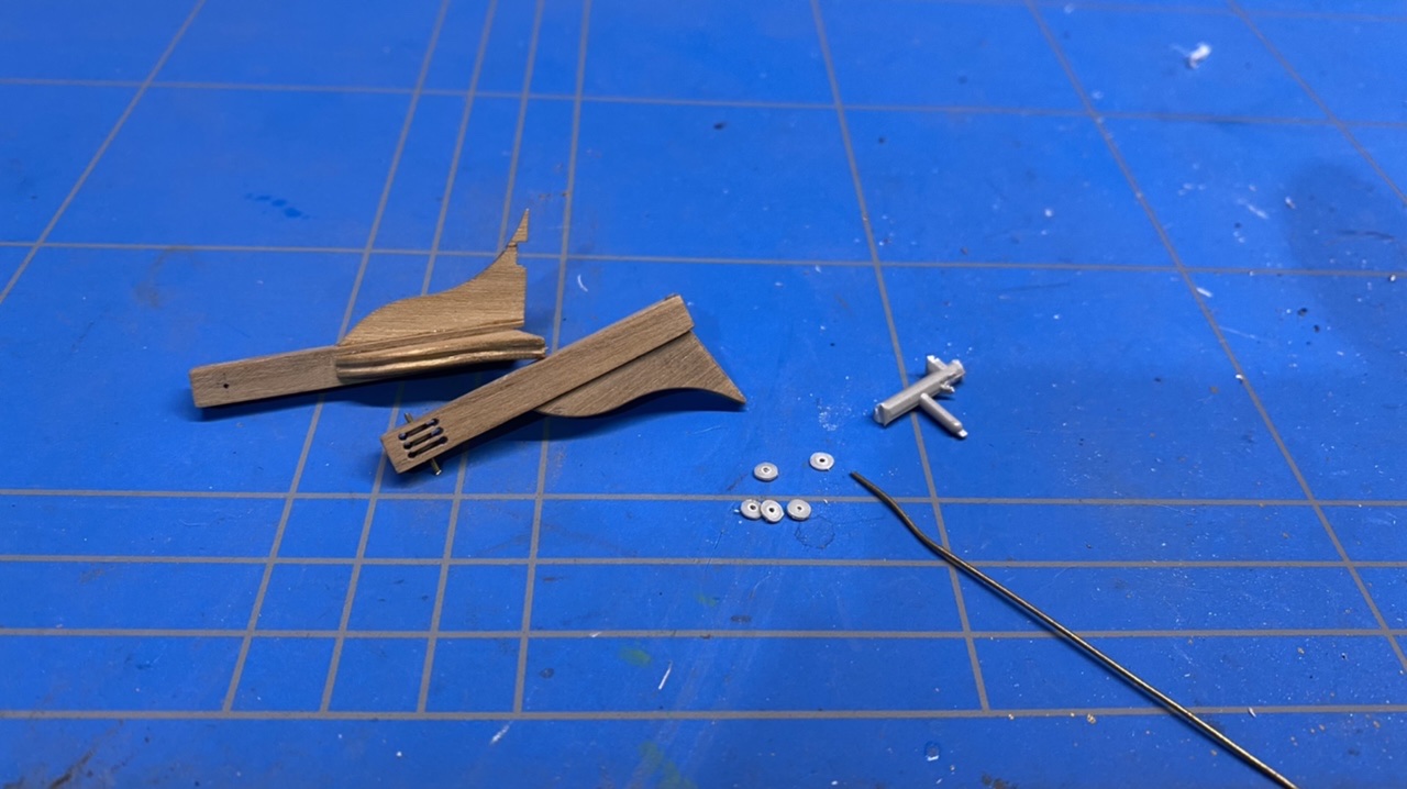

Een begin gemaakt met de kraanbalken (cat heads)
Na het nodige passen en meten, is het me gelukt om de juiste hoek te krijgen.
En de rollen te maken, had kunnen volstaan met een aantal gaten, waardoor later de touwen komen, maar wou het verder functioneel maken, de schijven heb ik gemaakt van stukjes oude giet-raam welke ik nog had liggen. is allemaal nog werk in uitvoering maar geeft een idee.
Iedereen bedankt voor de vind ik leuks en het kijken.

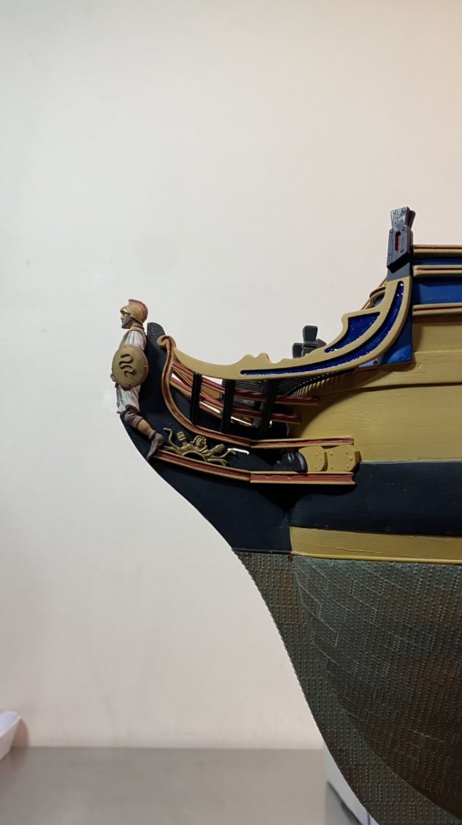

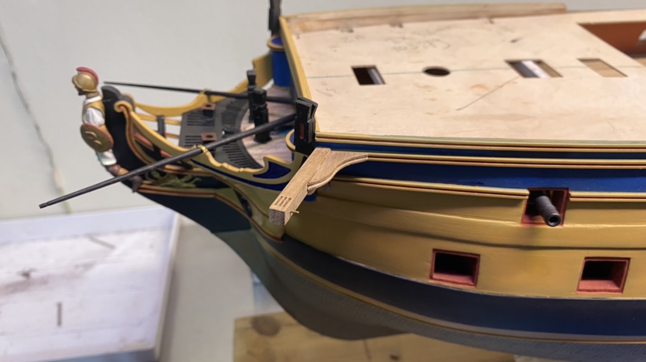

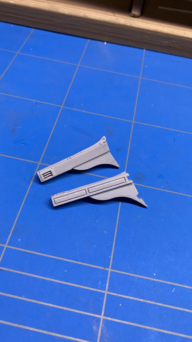

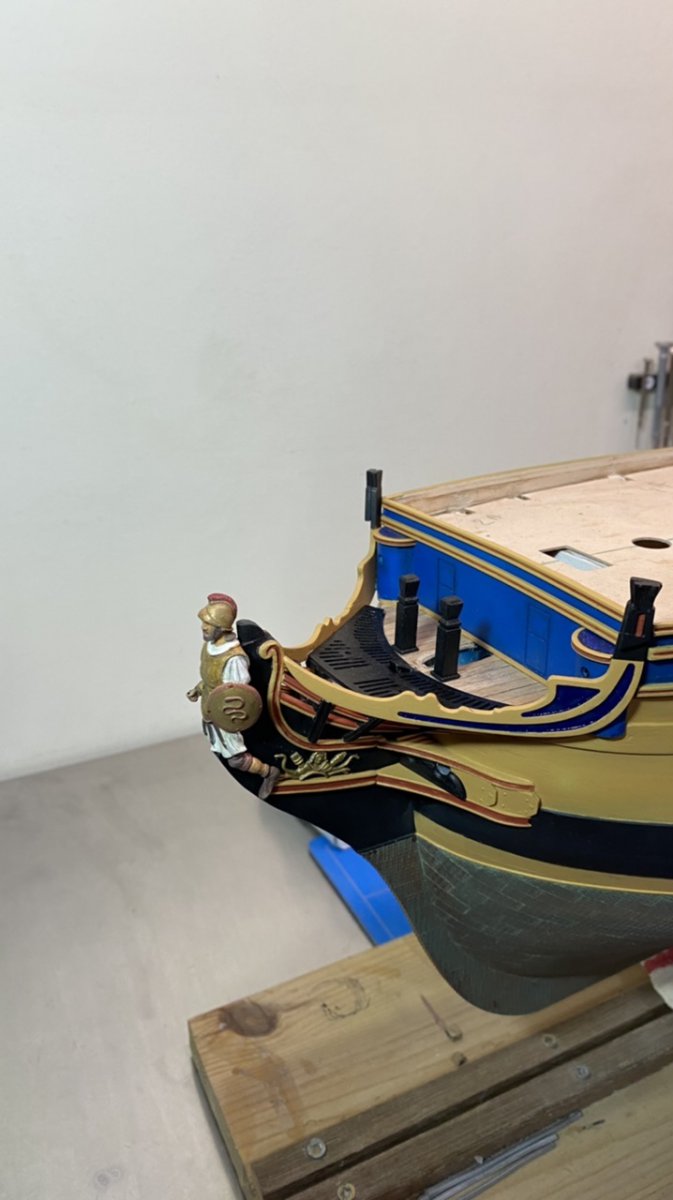

Vandaag de kraanbalken iets verfraaid/ details aangebracht.
Aangezien er weinig over wordt gesproken in de bouwbeschrijving, heb ik een aantal tijdgenoten, waaronder de Victory als leidraad genomen, en zo tot het volgende gekomen.
zou zeggen zie onderstaande foto’s, (moet verder nog van kleur worden voorzien.)
Iedereen bedankt voor de fijne reacties en het kijken.

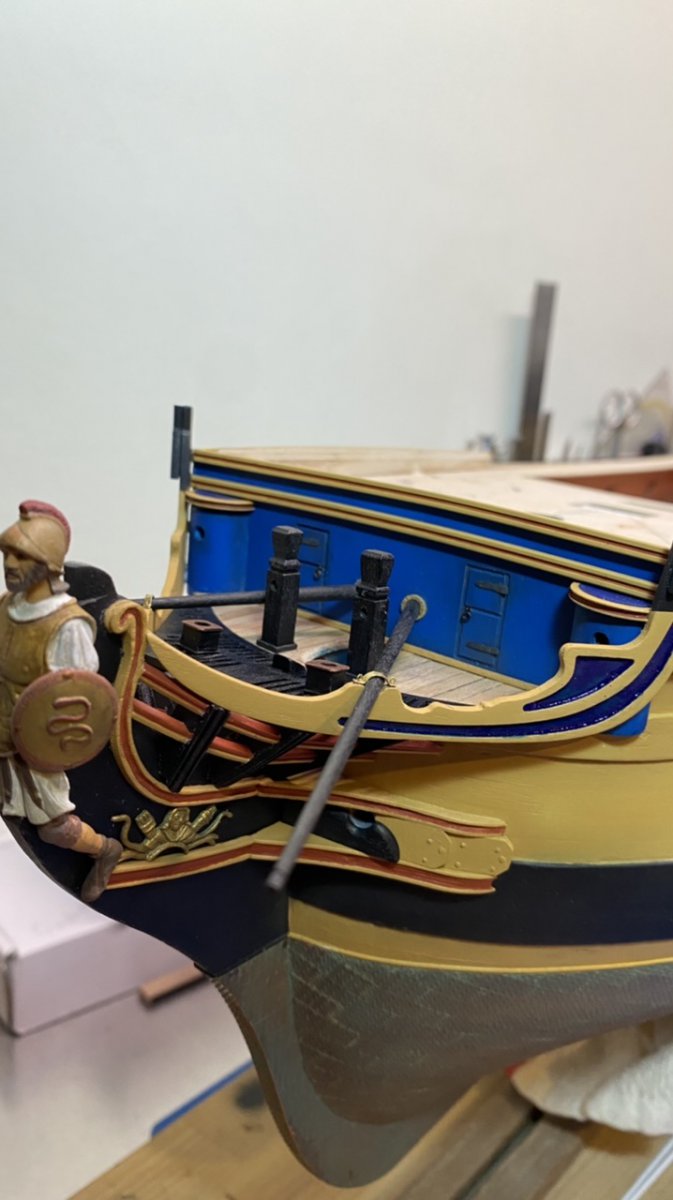

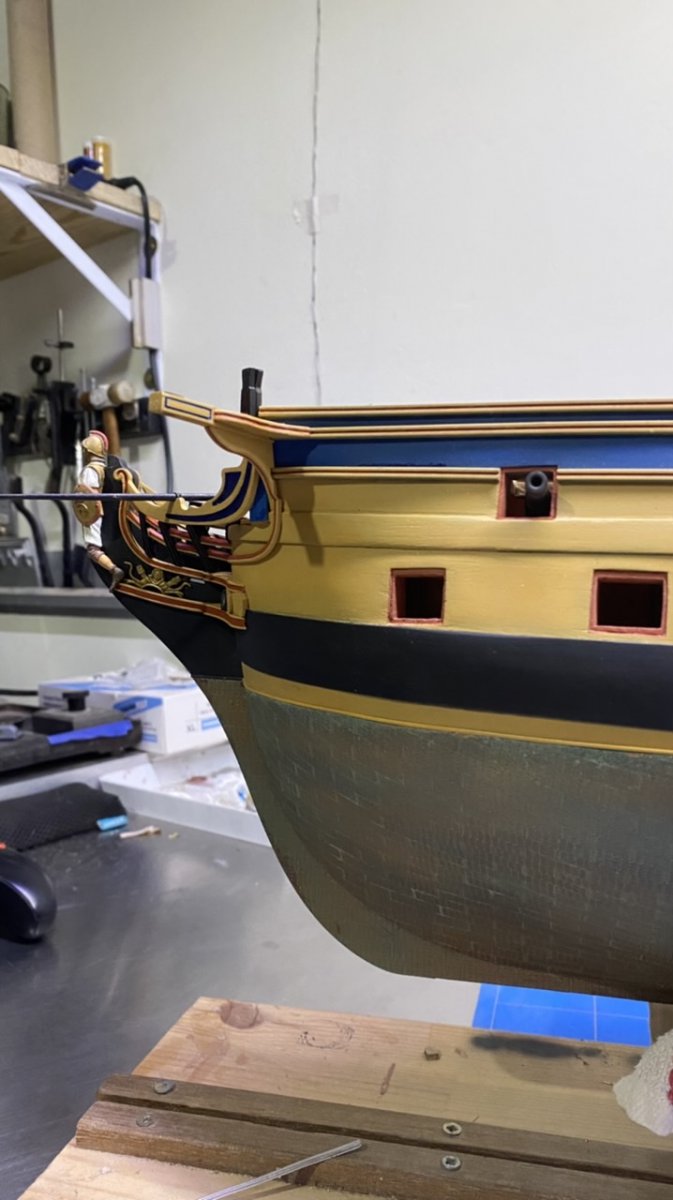

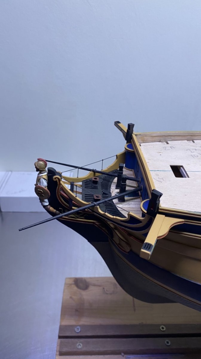

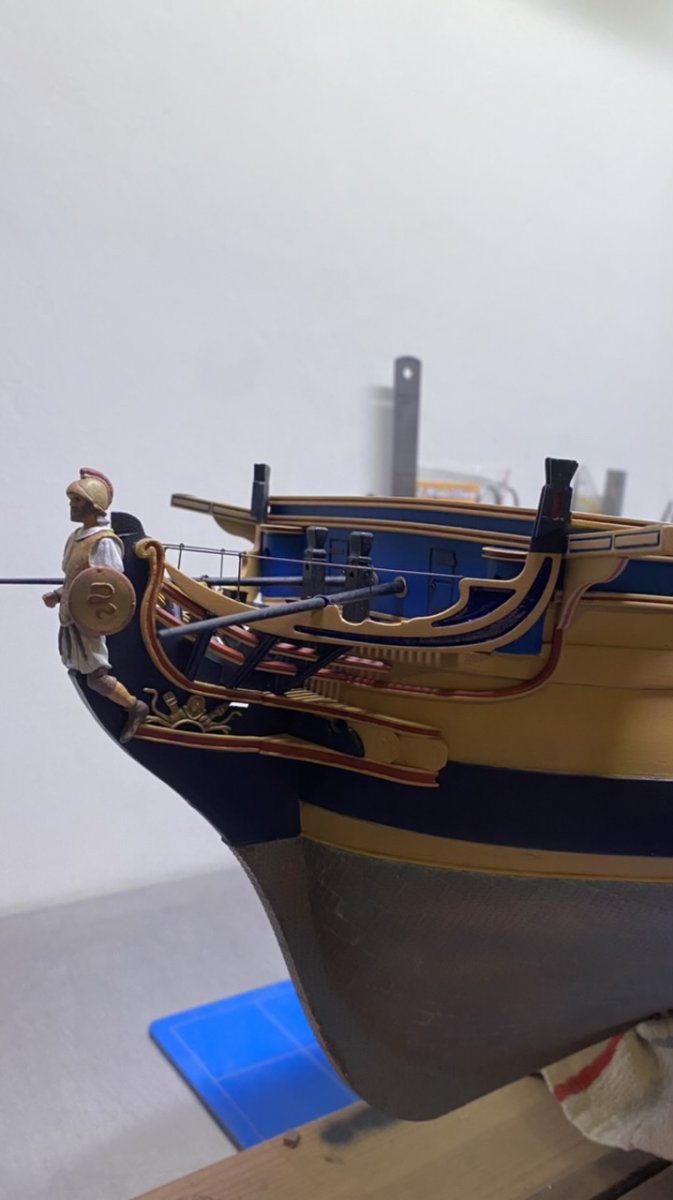

Weer een stukje verder gegaan met de de kraanbalken, heb de laatste sierlijsten gemaakt en van een kleurtje voorzien, tevens de rest van de constructie van een kleurtje voorzien.
Rest nog de railing te maken, en dan is in hoofdzaak het hoofdstuk galjoen afgerond.
Onder enige foto’s.
