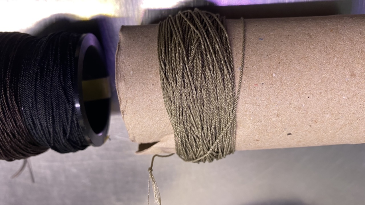

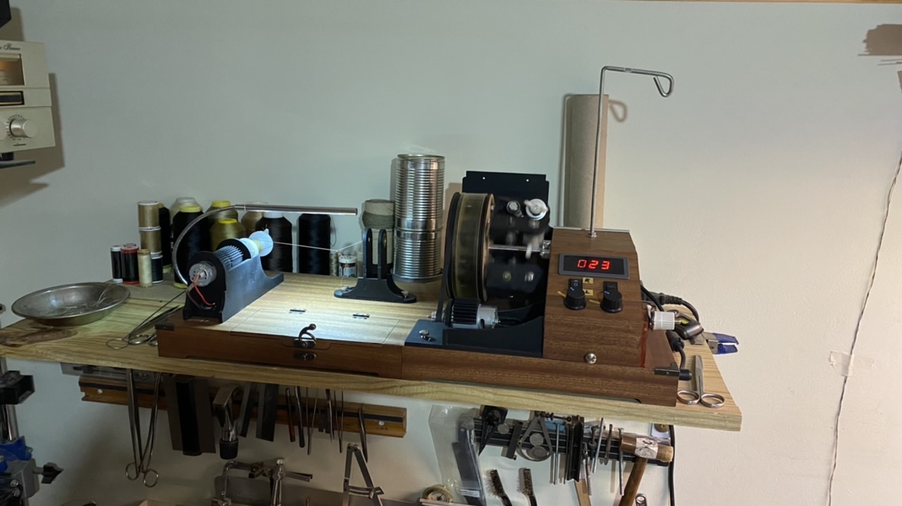

In de tussentijd maar wat touw aan het slagen,
gezien ik van plan ben alle geleverde touw te gaan vervangen voor eigen gemaakte kan ik nog wel eventjes voort, zo heb ik eerst een kleine hoeveelheid 0.5mm geslagen, dit is 100% polyester,
Onderste rol komt van de fabrikant van het pakket en bovenste is eigen maak.
Tevens had ik in de tussentijd een aantal testen gemaakt van diverse soorten garen, mix van polyester en katoen of volledig katoen. En deze behandeld met bijen was, wat op zich ook een mooi resultaat geeft, maar toch ietsjes pluizig.
Tot nu toe vind ik touw geslagen uit 100% polyester lokgaren het mooiste resultaat leveren.
Vind het geweldig leuk om te doen en raad ook iedereen aan het zelf ook te gaan doen.
Heb me er toch best wel in verdiept, maar heb toch wel gemerkt middels vallen en opstaan, dat touw maken wel een kunst op zich is, en waar toch best wel het zogenaamde fingerspitzengefühl bij komt kijken.
En tevens heb ik de machine wel op de nodige punten aangepast en veranderd.
Maar eenmaal dat gemeesterd je zeer mooie resultaten kan behalen, althans ik ben er zeer tevreden mee.
Ieder natuurlijk bedankt voor de reacties en het kijken.

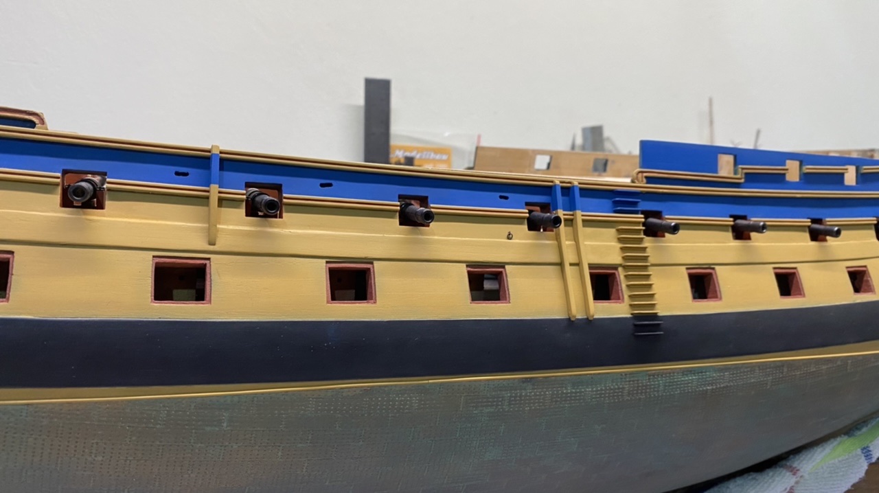

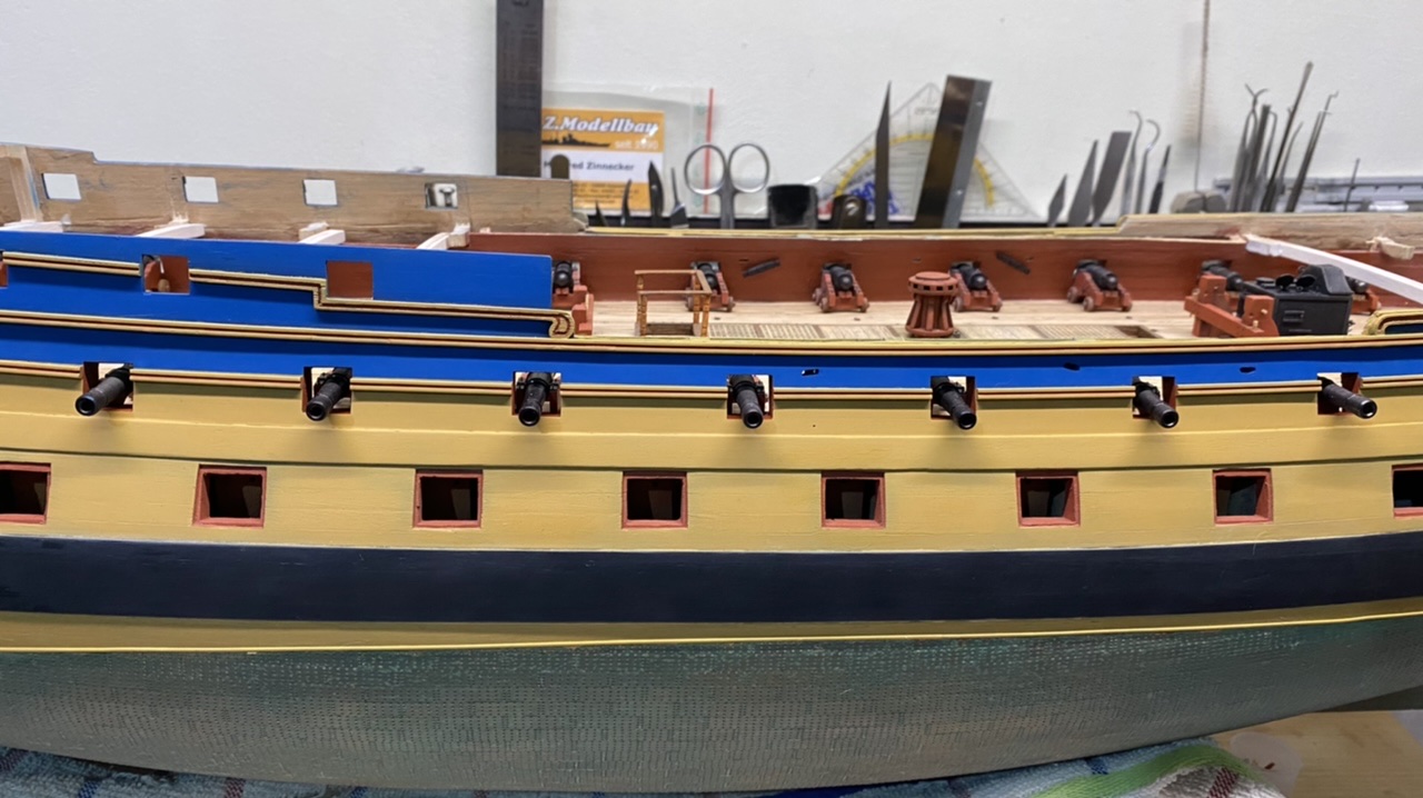

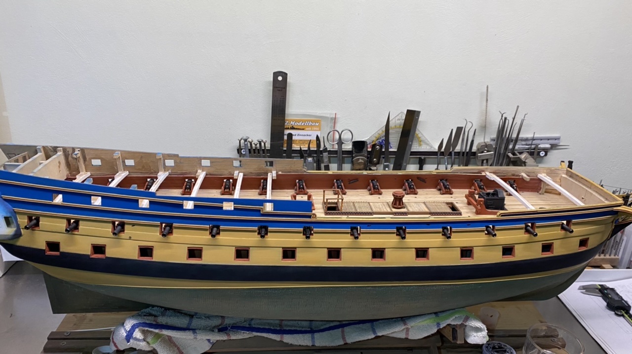

De eerste kleuren zijn opgebracht, had eerder geschreven dat ik een dag zou wachten met het opbrengen van de kleuren ivm het goed laten drogen van de grondverf, maar het leek allemaal goed droog, dus toch maar begonnen met het aanbrengen van de kleuren, moet zeggen dat ik tevreden ben met het resultaat, rest alleen nog de lijsten te voorzien van een een rode bies en de geschut poorten moeten nog rood worden gemaakt aan de binnenzijde, hiervoor moet ik dus echt een dag of 2 wachten, omdat ik een watergedragen verf gebruik en deze echt tijd nodig heeft om uit te harden.
onderstaande foto zo als ze er nu bij staat.
Het model een aantal uurtjes eventjes in de warmte buiten gezet (niet in de zon) en het resultaat de verf mooi uitgehard, waardoor ik de geschut poorten mooi aan de binnenkant kon schilderen en de sierlijst van een rode bies voorzien.
Plus nog een aantal kleine beschadiging bijwerken,
Het resultaat “we zijn weer terug bij af”
Dus kan nu weer beginnen met het maken van de laders aan de buitenkant van de romp, plus de nodige dingen,

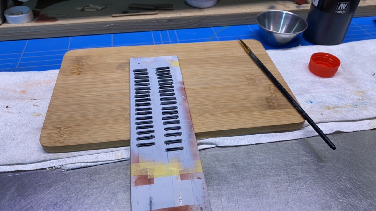

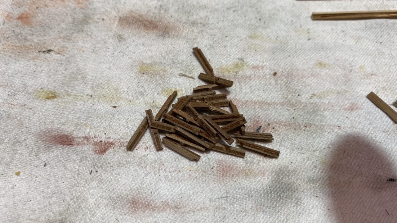

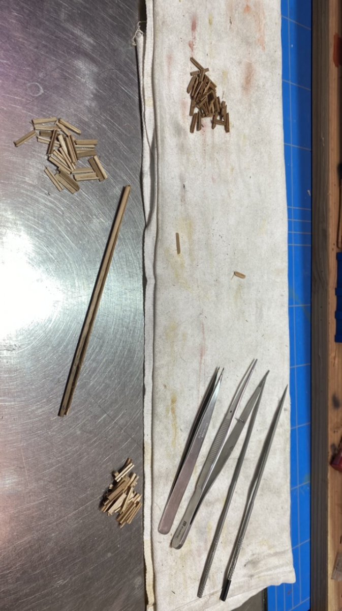

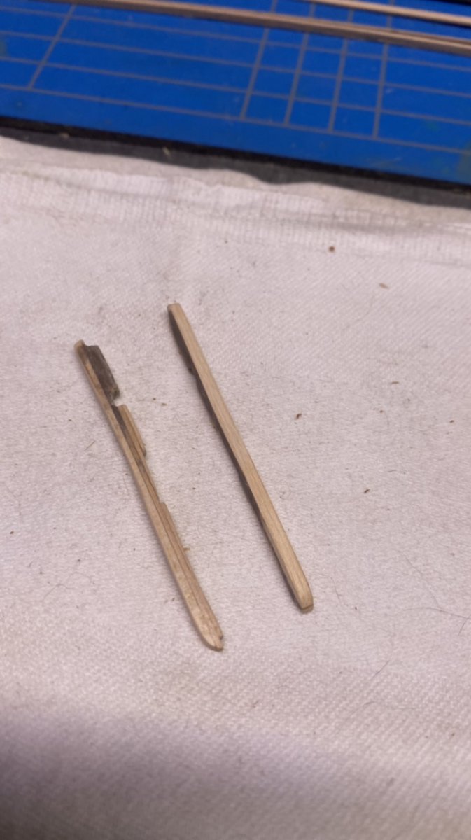

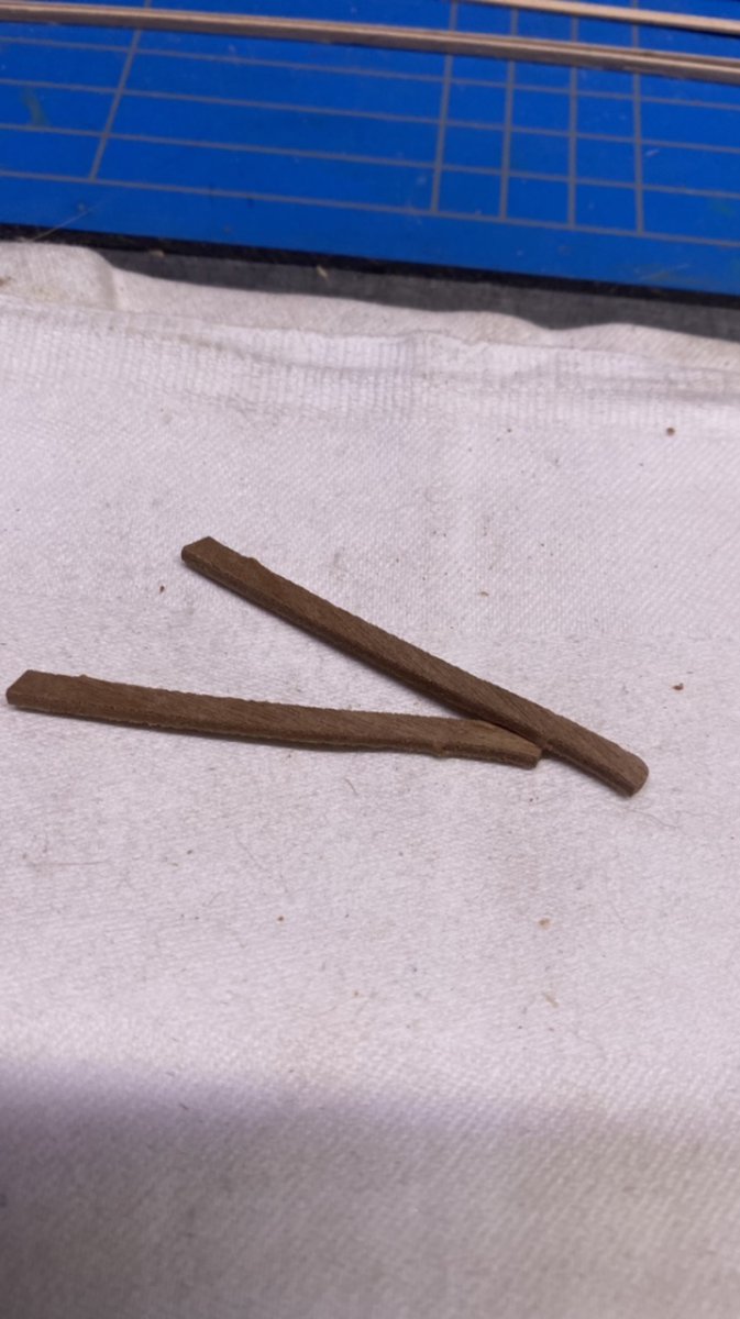

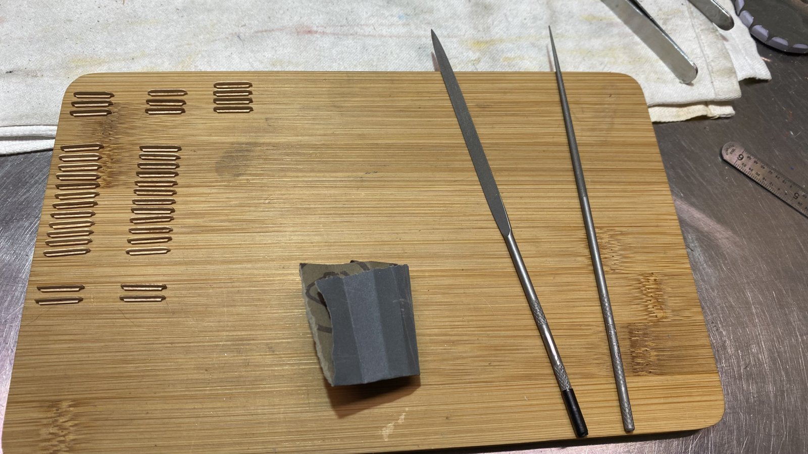

Bij het nader bestuderen van de geleverde, welke zijn gefreesd uit noten triplex, heb ik toch besloten ze zelf te gaan maken, omdat ik ze simpel weg niet mooi en veel te grof vind, en het noten triplex is ook vrij kwetsbaar, laten vrij makkelijk stukjes los.
Dus heb ik maar nieuwe gemaakt, heb daarvoor het hout gebruikt wat ik nog had liggen van een aantal oude staalborstels met lange steel welke worden gebruikt voor de barbecue.
Dit hout relatief hard maar laat zich fijn bewerken, en heeft een mooie fijne structuur.
Onderstaande foto’s verklaren het nodige, is nog werk in uitvoering, 3 gemaakt, nog 27 te gaan.

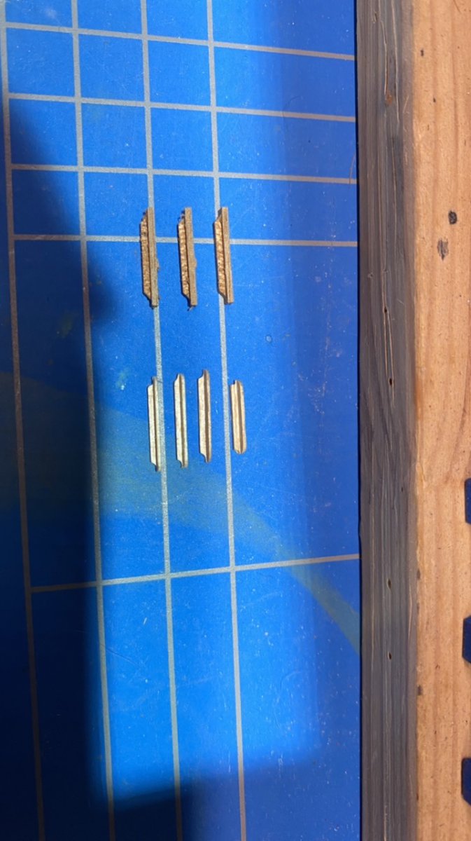

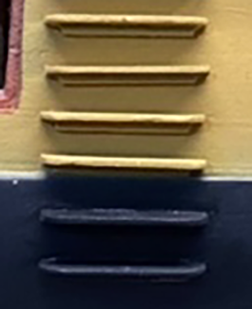

Weer een stukje verder, de ladders zijn zover geplaatst.
Onderstaande foto’s verklaren het een en ander
Ziet er strak uit, maar hoe zet je ze vast, gewoon met een drupje lijm en schrap je dan nog wat verf weg of gewoon over de verf heen?
Peter, uiteraard waardeer ik je scherp waarnemingsvermogen,altijd fijn om te zien dat splinters je aandacht wel trekken terwijl je letterlijk en figuurlijk zelf met de zo gezegde balk zit. Maar heb je nog enige tips and tricks om het naar jou “level” te brengen. ?
Laten we elkaar maar gewoon met rust laten .......
