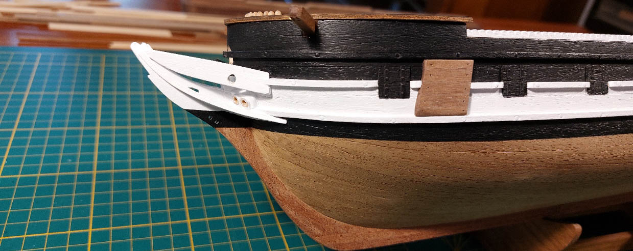

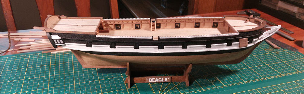

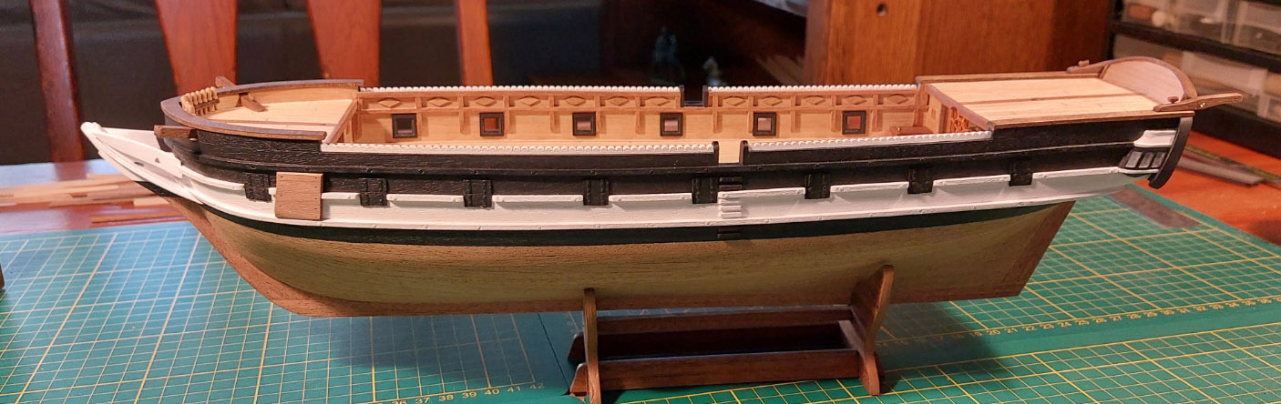

    Met een kwastje verf is de basis voor het galjoen gereed en later word het afgewerkt;

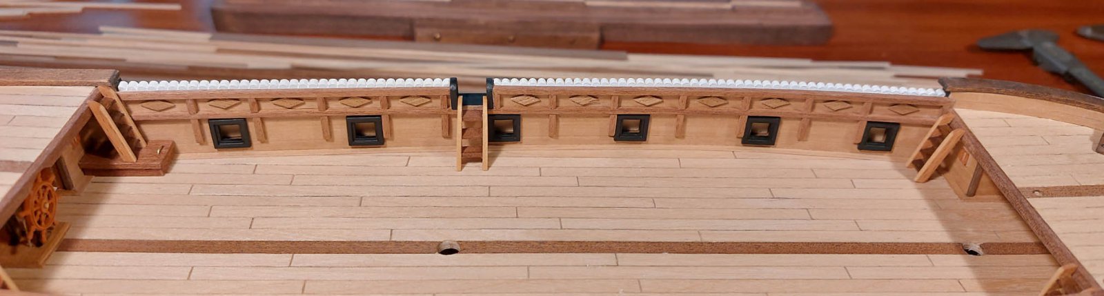

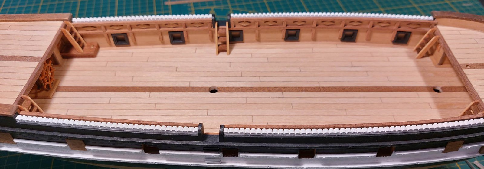

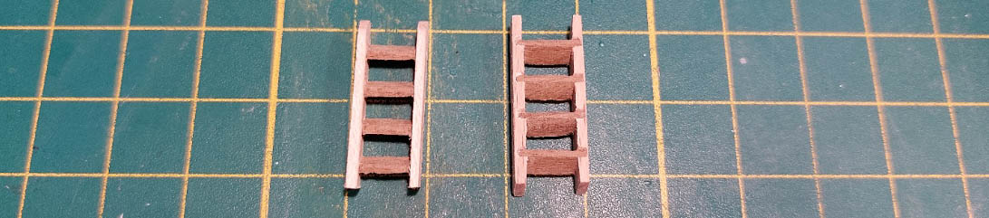

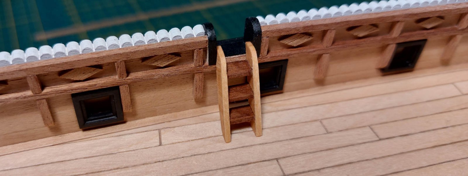

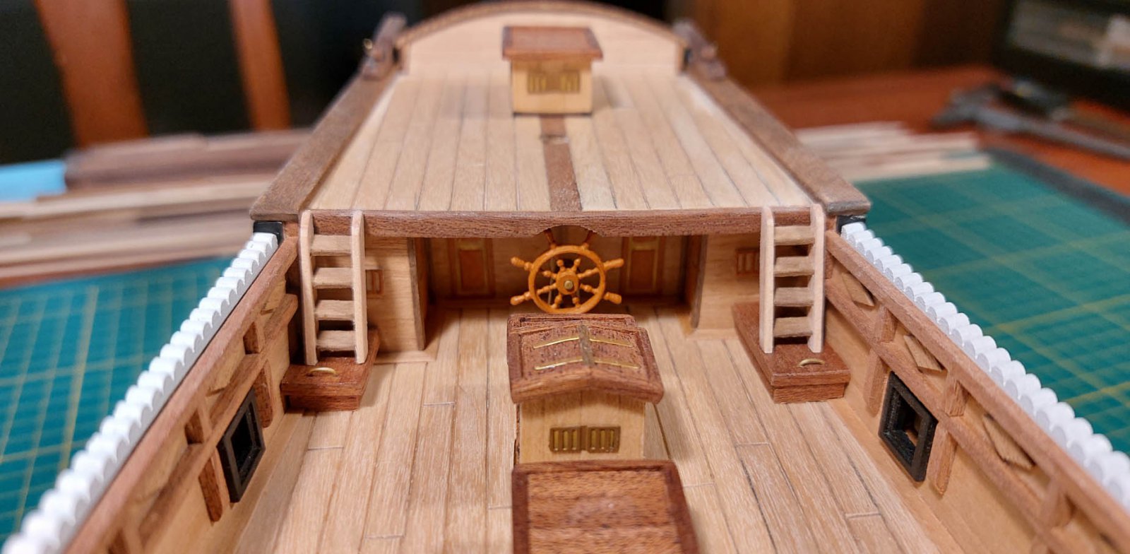

    In de kit zitten voorgevormde laddertjes van messing die je zelf nog in elkaar moet lijmen, maar die ga ik niet gebruiken. Ik maak de laddertjes van van hout wat ik op voorraad heb. Een combinatie van beuk en noten past mooi bij de rest...
    De laddertjes zijn wel weer erg klein, 25 mm hoog en 9 mm breed, links de zichtkant en rechts de achterkant;
    Na bewerking met een laagje D-olie past de kleur mooi bij de rest, Het laddertje wat toegang verschaft naar de buitenboordtrap (en andersom) heeft maar 3 treetjes die ook een mm breder zijn,
    Volgende foto is helaas niet helemaal scherp, maar dekt de lading...
    Extra fotootje die wat scherper is,

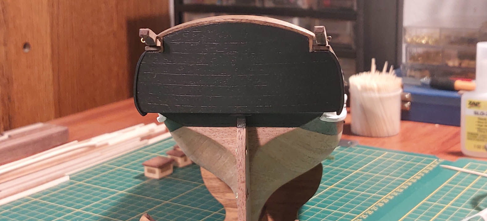

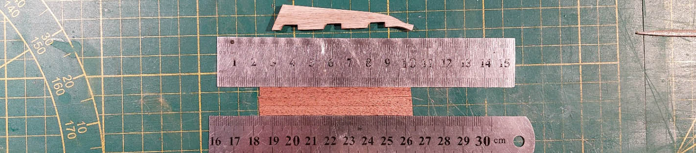

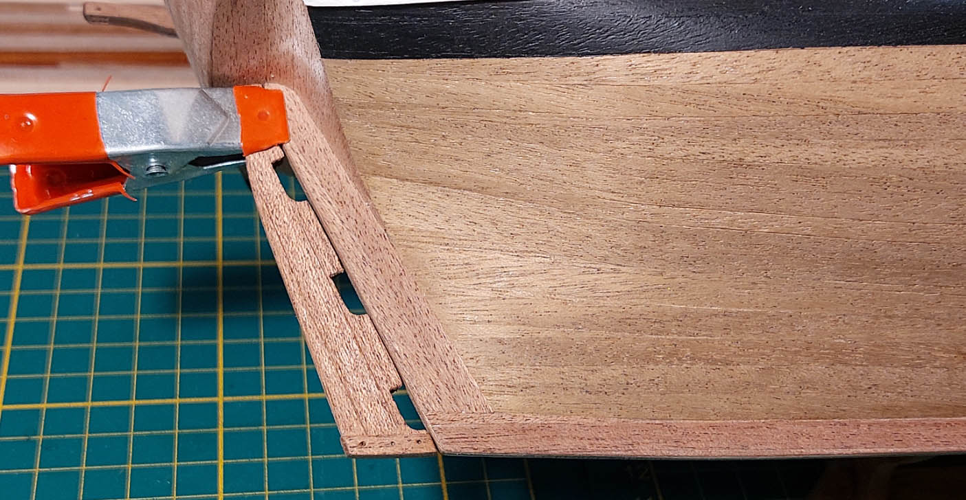

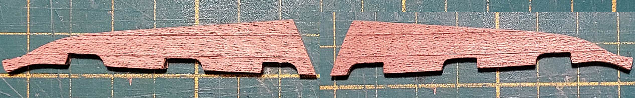

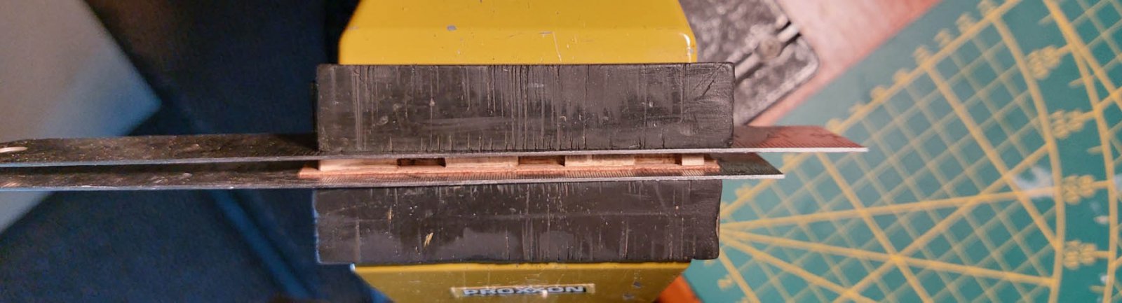

    Vandaag heb ik het roer bekleed met noten fineer evenals de kiel en stevens;

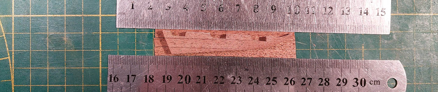

    Vanwege de vorm van het roer, plak ik de latjes niet op het roer, maar het roer op de latjes waarna ik het overtollige materiaal weg snij met een scherp hobby mes en afwerk met kleine vijltjes en schuurblokjes.
    Er zijn 3 latjes nodig om het roer te bekleden en om verschuiven tijdens het verlijmen zoveel mogelijk te voorkomen leg ik aan weerszijde een stalen liniaal (kun je eventueel nog vast zetten met tape)
    Als er één kant afgewerkt is dan leg ik het roer zodanig met de andere kant op de latjes zodat de naden van beide kanten gelijk liggen, waardoor je dan aan beide kanten een identiek patroon krijgt,
    De lijm laat ik een half uurtje drogen in de bankschroef, zodat tijdens het schuren het fineer niet loslaat,
    Na het schuren is te zien dat beide kanten gelijk zijn gefineerd,
    Een zogenaamde 'slof' onder aan het roer maakt het af,

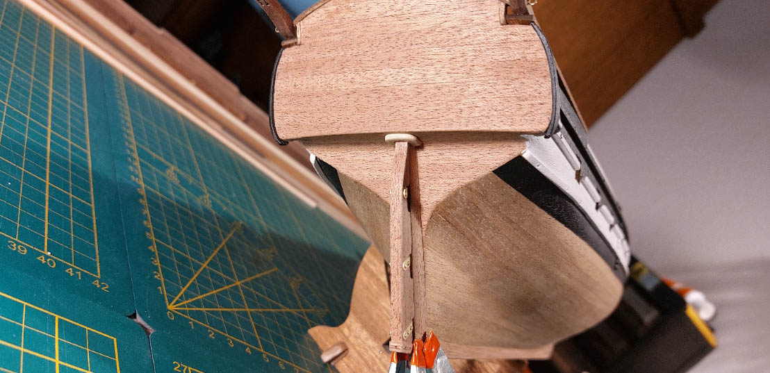

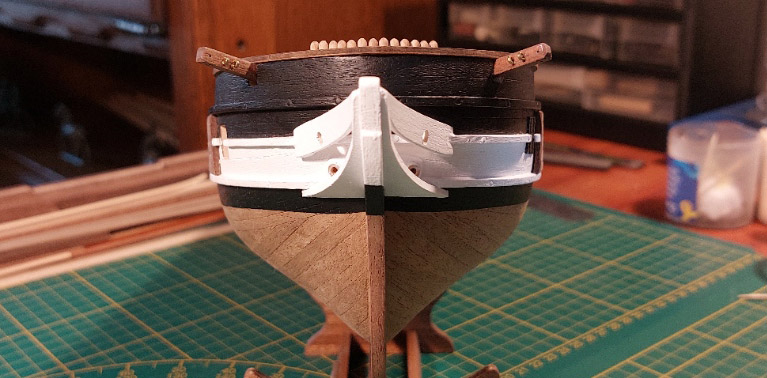

    De roerpennen met vingerlingen aan het roer bevestigd. Het roer definitief afhangen doe ik pas later omdat er nog het één en ander aan de romp moet gebeuren en een ongelukje ligt altijd op de loer in het kleinste hoekje...;)
    Ik heb geen hennegat geboord voor de roerkoning, omdat zo'n gat eigenlijk in een eerder stadium had gemoeten en het geeft in dit geval ook geen meerwaarde aan het model. Een kraallijst onder het suggestieve hennegat moet dit een beetje verdoezelen,
    Spiegel, wulf en een gedeelte van het hek worden nog zwart geschilderd tot de onderkant van de zwarte banen aan bak- en stuurboord, dit na het definitief afhangen van het roer.

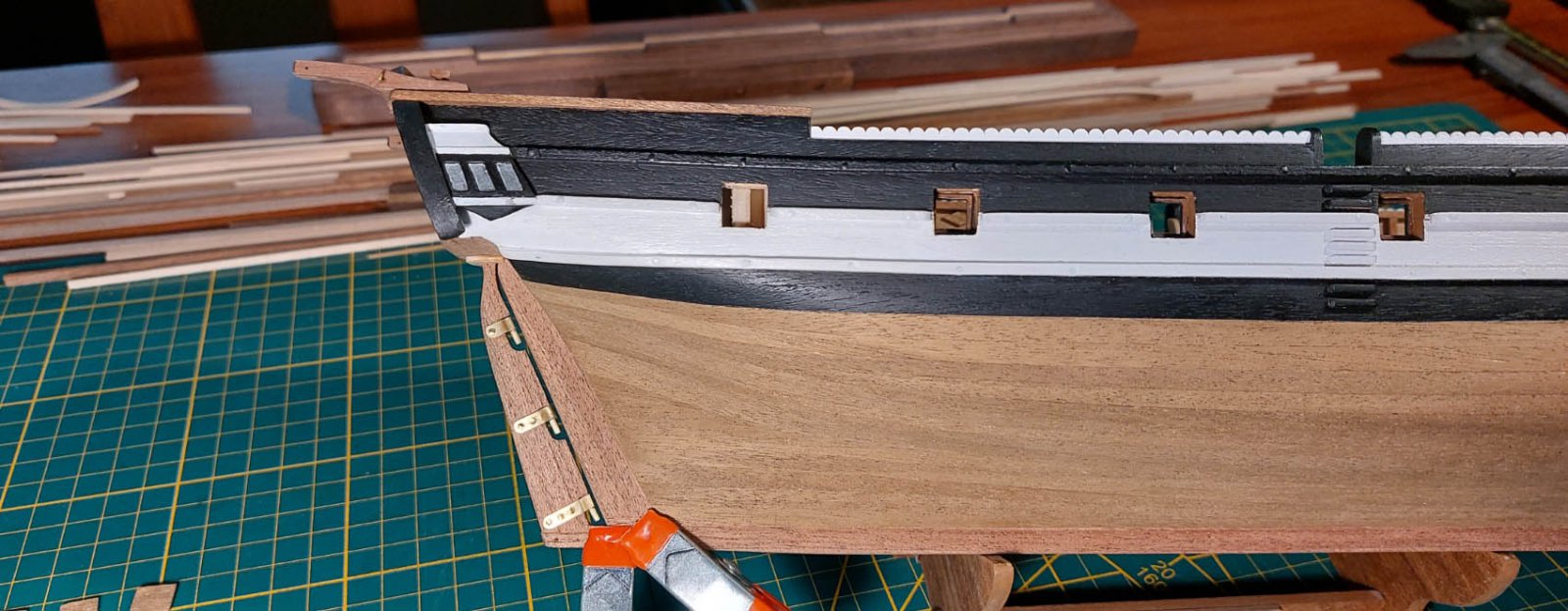

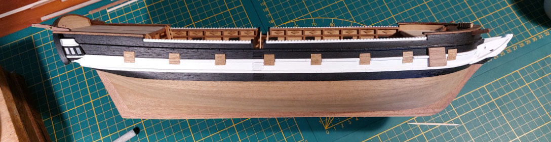

    De poortluikjes aan BB afgewerkt en op hun plek gelijmd;
    en de achterkant geschilderd;

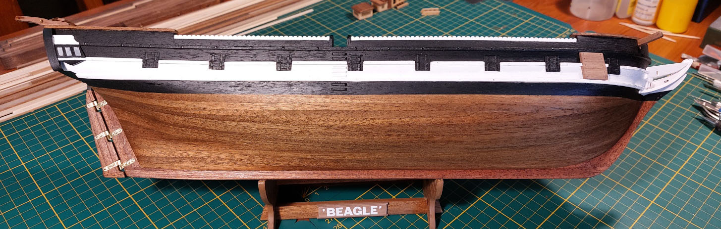

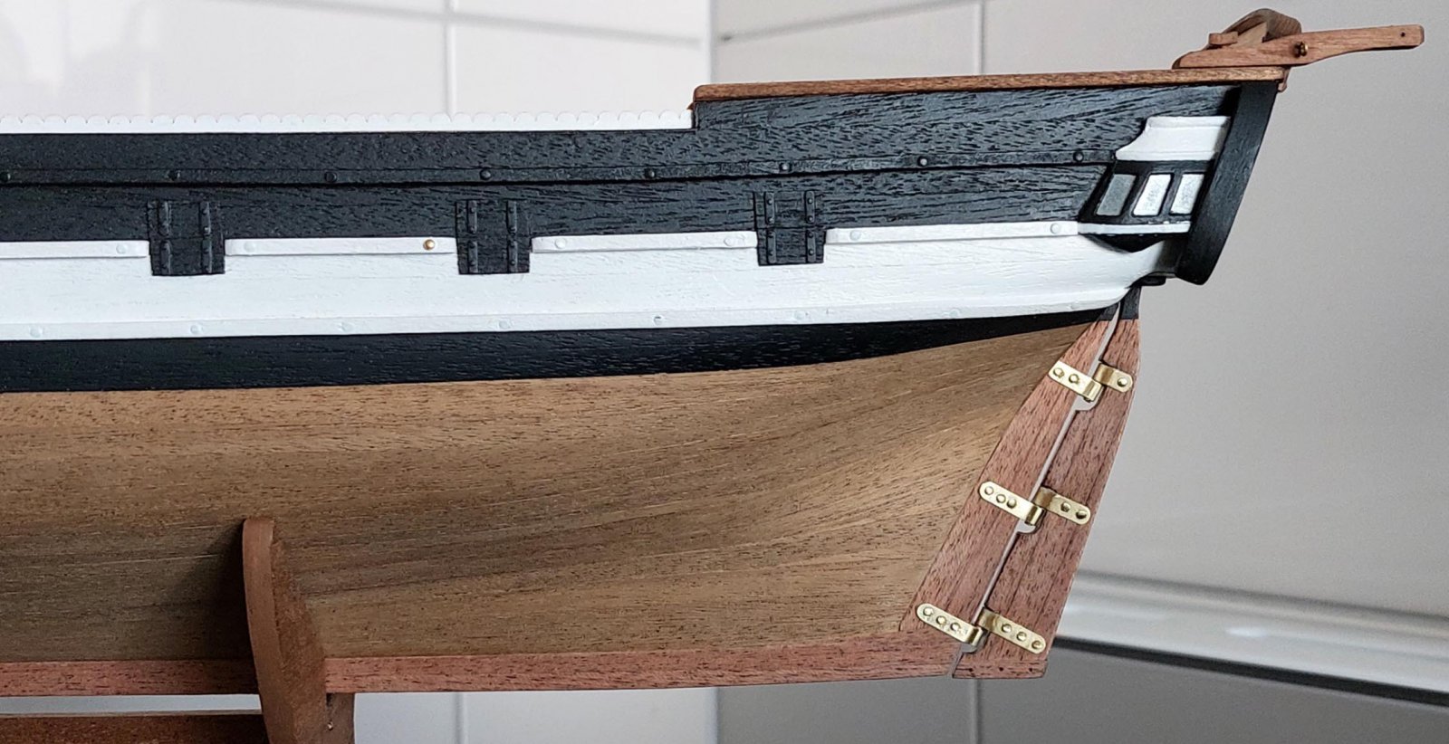

    Vanmiddag toch maar het roer afgehangen, de juiste kleur van de vingerlingen word bepaald als de romp behandeld is, zwart gaat het in ieder geval niet worden omdat de romp onder het schilderwerk in een houttint blijft waarbij ik zwart niet mooi vind.

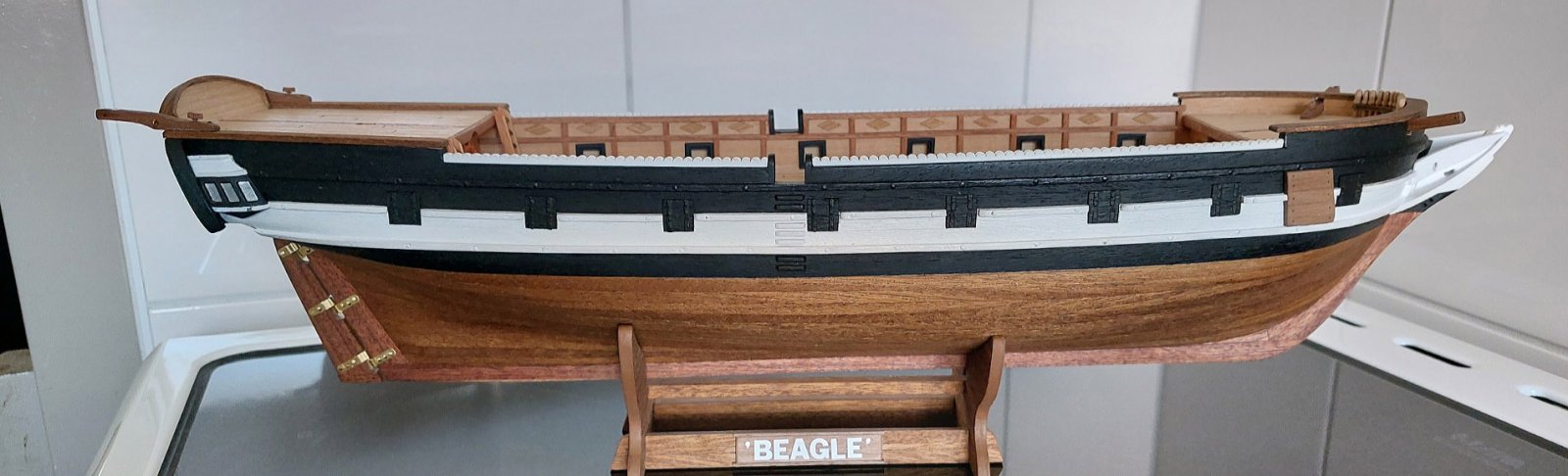

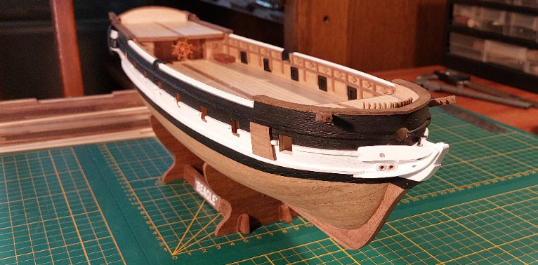

    Inmiddels heb ik de romp onder het schilderwerk behandeld met Deense olie waardoor het Afrikaanse walnoot er mooi uitspringt.
    kunstlicht op de werktafel,
    en in het daglicht,
    walter10, P Voogt, Avado en 10 anderen vinden dit leuk.
