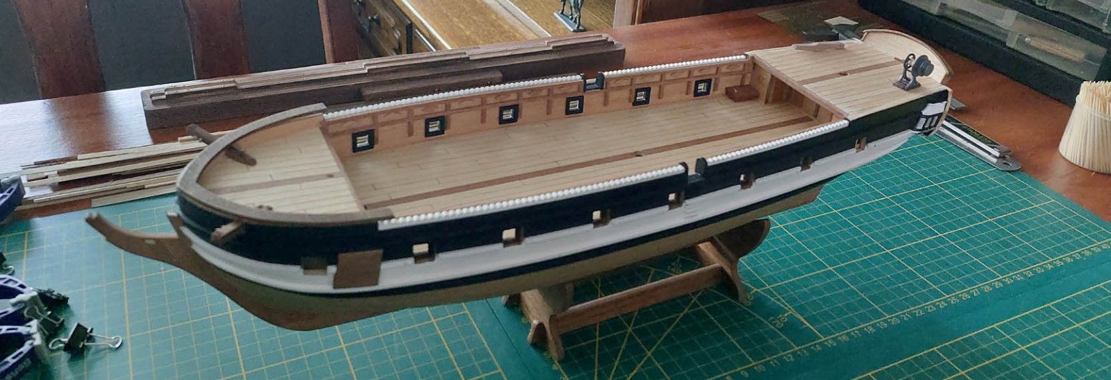

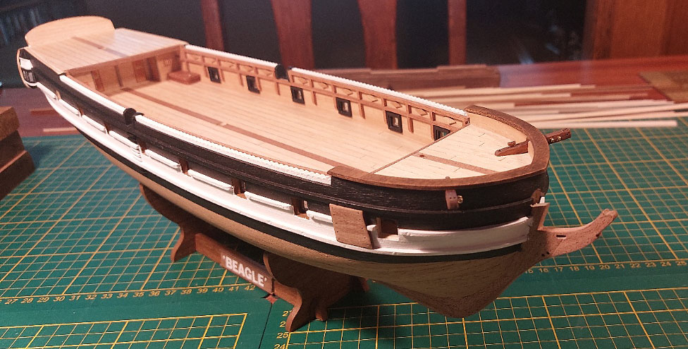

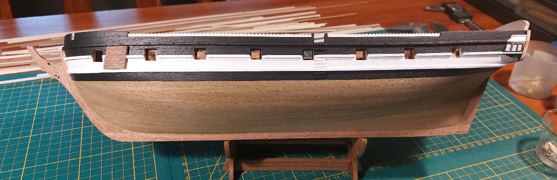

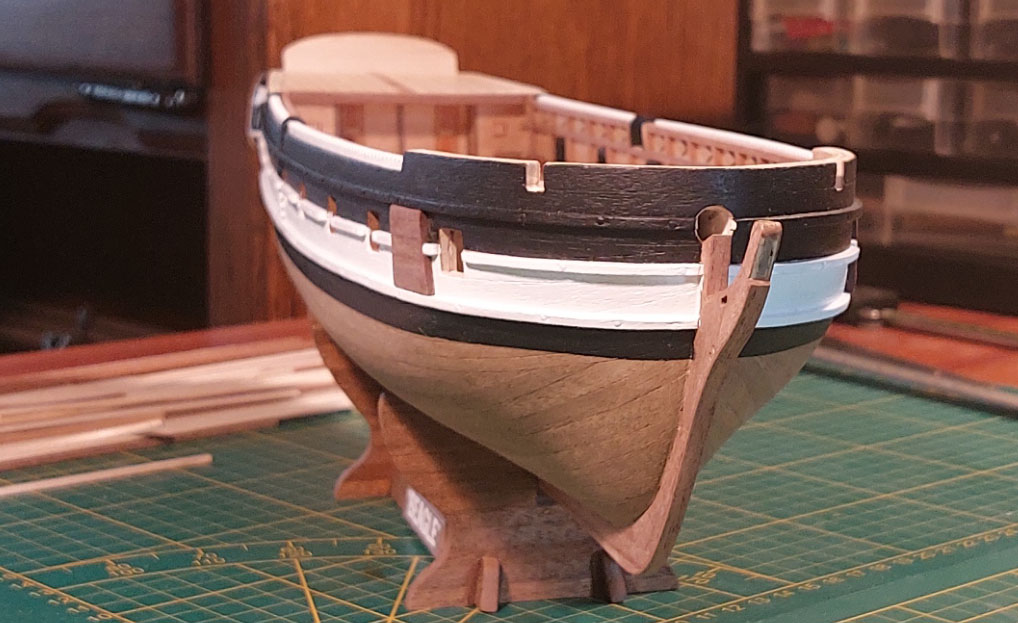

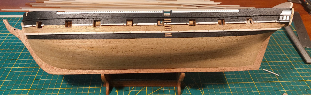

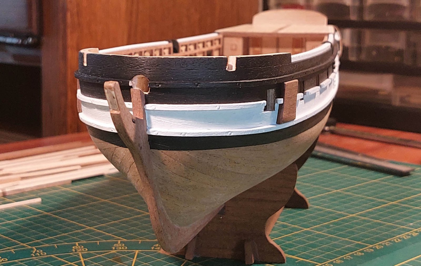

Het 3e berghout aan bakboord verlijmd en voorzien van nageltjes en de traptreetjes gelijmd,
alles in de verf gezet en de ankerplaat en laatste stukje berghout geplaatst,
Hiermee is dit onderdeel van de bouw afgerond, ik vond het zeker geen makkelijke opgaaf, vooral om bak- en stuurboord te spiegelen viel niet mee. Tevens ben ik geen voorstander van schilderwerk op mijn modellen, dikwijls word het er niet mooier op, maar goed soms ontkom je er niet aan...
Het bovenste stukje van de voorsteven word ook nog geschilderd, de banen worden dan doorgetrokken, evenals de galjoenscheg. Het achterschip ben ik nog niet helemaal uit, de beschrijving schildert daar alles zwart, wat naar mijn mening niet ten goede komt aan het model, dus daar denk ik nog even over...

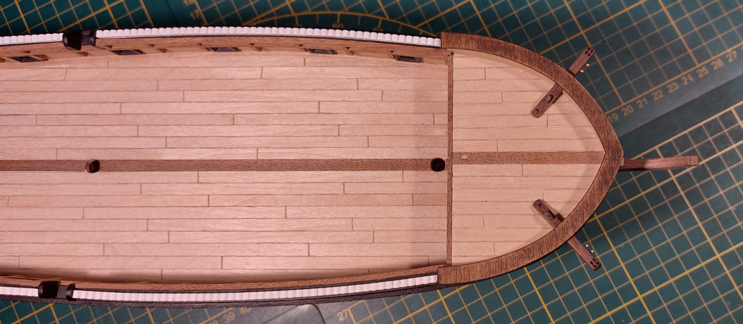

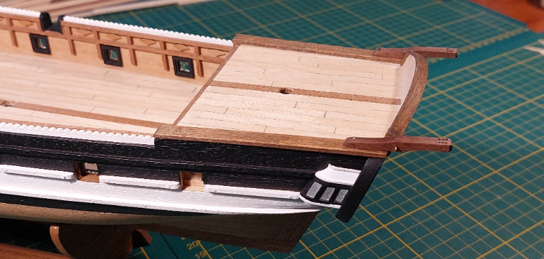

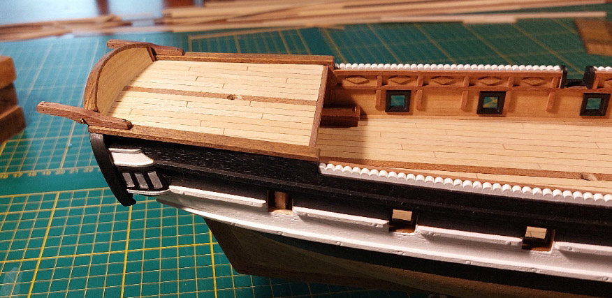

De kraanbalken voorzien aan de zijkanten (voor) van 2 kleine ringen voor de latere tuigage en een kleine klamp waarna ze op het model zijn gemonteerd;
De klampen in de kit zijn van metaal en niet in verhouding (8x 3 mm wat veel te groot is) daarom maak ik 2 nieuwe van een notenlat van 4 x 2mm,
De klampjes op de kraanbalken gemonteerd middels een gaatje van 1,5 mm waar de klampjes in zijn verlijmd,
en middels een kleine nagel en houtlijm op het model,
Het potdek rond de bak is gelazerd uit de kit uit een plaatje triplex. Daar ik geen materiaal heb om dit zelf te maken gebruik ik dit op het model.
Na het nodige schuurwerk en 2 laagjes medium eik van Kolderstok ziet het er best aardig uit,
De kleur van het potdek heb ik over genomen uit de bouwbeschrijving, na een paar proefstukjes leek dit er nog het meest op...

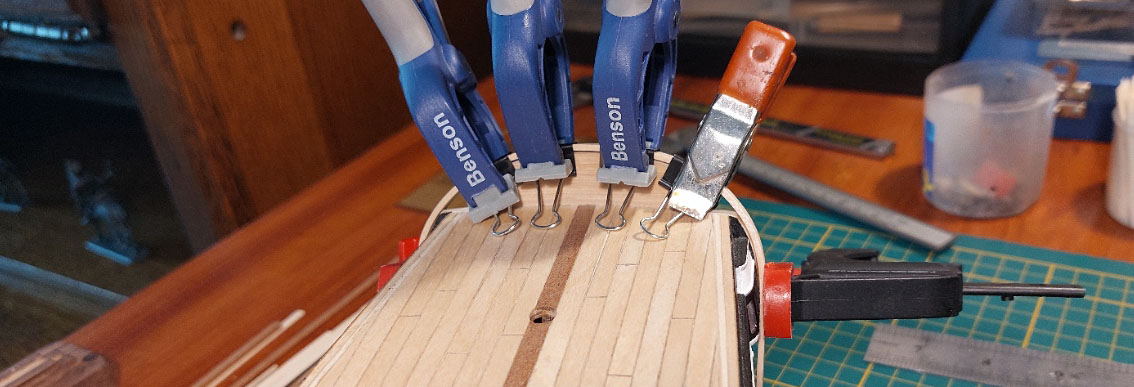

Vandaag stond het potdek voor het achterschip op het program, maar het buigen van het stukje op het hakkebord met de plankenbuiger kreeg ik niet 100% goed omdat het zowel in de breedte als dikte gebogen moet worden. Ik heb daarom de lat een half uurtje in warm water gelegd en zo goed mogelijk vast geklemd om te drogen, ook niet eenvoudig omdat klemmen op die plek niet makkelijk is...:rolleyes:;

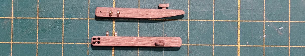

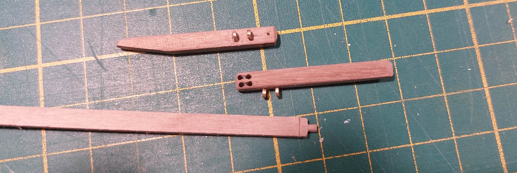

Terwijl dat droogt dacht ik om de kraanbalken (davits) dan maar voor te bereiden (komt later een bij-bootje in te hangen), maar ook dat was niet echt een succes omdat die gelazerd in de kit zitten van zacht triplex (evenals de kiel). Dus die ga ik dan maar zelf maken van noten hout.
Op het achterschip komt een lier te staan, hoogst waarschijnlijk dient die om de sloepen te vieren en/of te hijsen, dus me daar maar mee bezig gehouden...

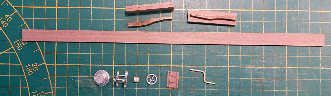

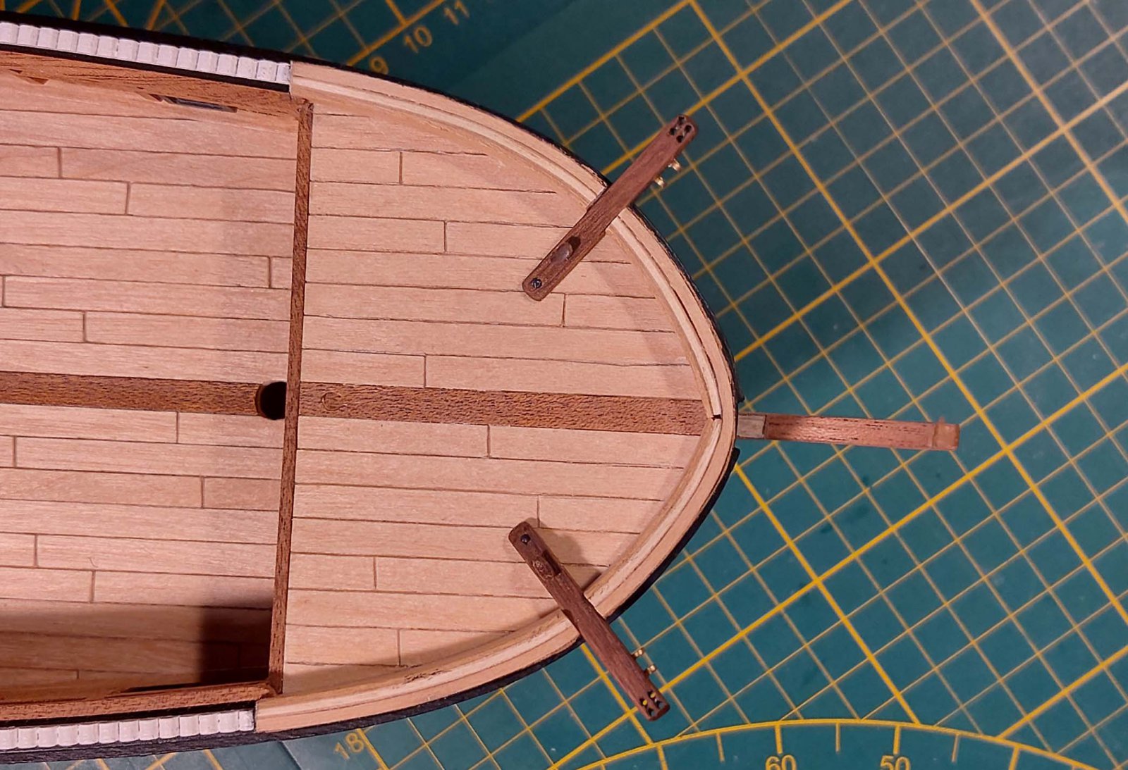

Op de foto hieronder; boven de davits die ik na ga maken uit een noten lat van 10 x 2mm. De davits zijn ong. 3,5 x 3,5mm, wat net iets te small is om de vier gaatjes in het uiteinde te boren voor de talie, is misschien wel mogelijk, maar zal alles behalve makkelijk worden. Ik maak ze daarom 4 x 4mm door 2 stukjes van de notenlat op elkaar te lijmen en daar de balkjes uit te halen.

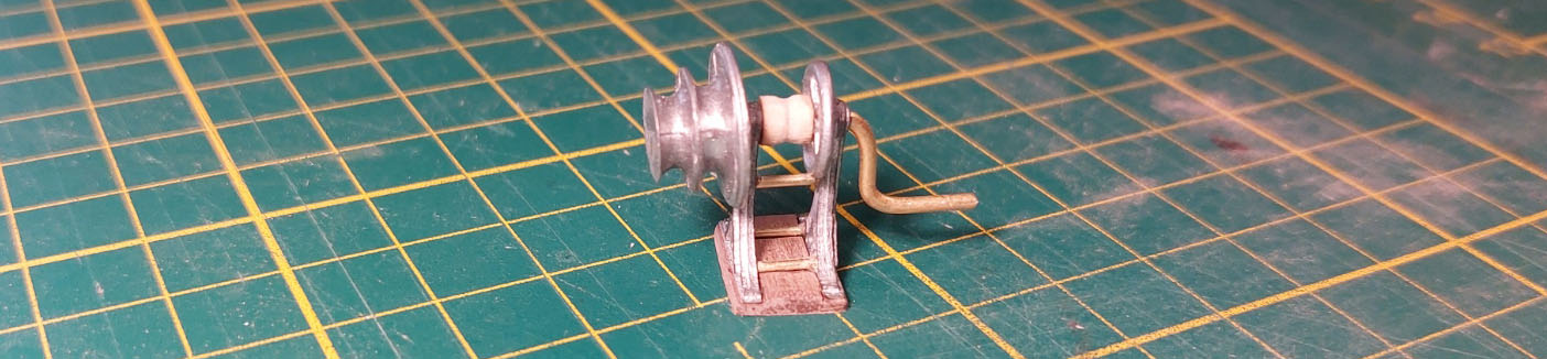

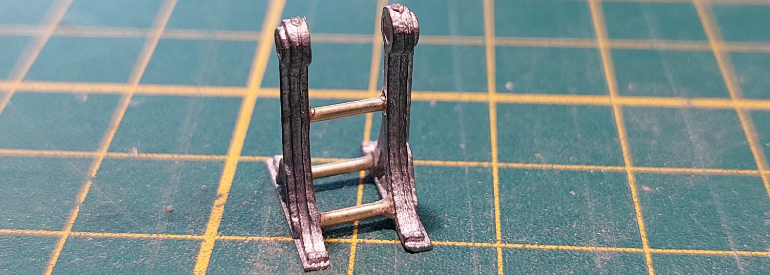

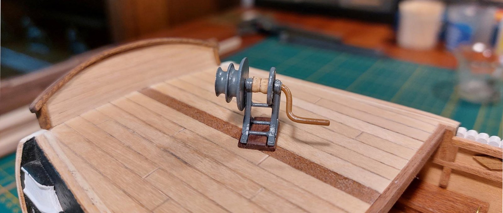

Onder op de foto de onderdeeltjes voor de lier,
De lier is grotendeels van metaal, en word later zwart geschilderd, behalve de middelste houten trommel en de voet die ik heb gemaakt zodat de lier stevig op het dek kan worden verlijmd (niet in de beschrijving). Op de foto hieronder de 2 houders die verbonden zijn met 3 staafjes messing van 1 mm dik en verlijmd met slowzap,
Een passende voet gemaakt zodat het geheel straks stevig op het dek komt te staan,
De lier even voor de foto los in elkaar gezet, de houten trommel in het midden is gemaakt van een stukje rondhout van 4 mm en enigszins diabolisch geveild. De zwengel is van 1,5 mm messing.

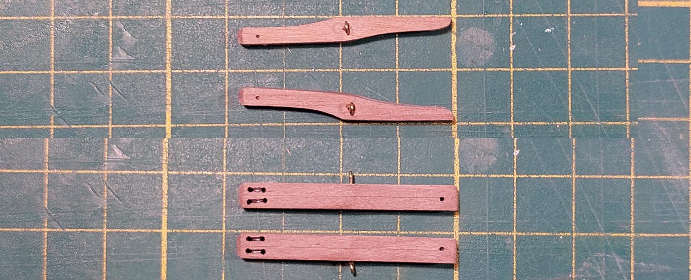

De kraanbalkjes voor het achterschip zoals vermeld opnieuw gemaakt van noten en voorzien van de nodige gaatjes en een kleine ring, ze zijn iets breder als de balkjes uit de kit, terwijl de lengte gelijk is,
De lier geschilderd en in elkaar gelijmd,
een foto in een wat beter perspectief, laat zien dat de lier eigenlijk maar heel klein is, slechts 18 mm hoog,

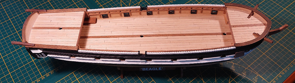

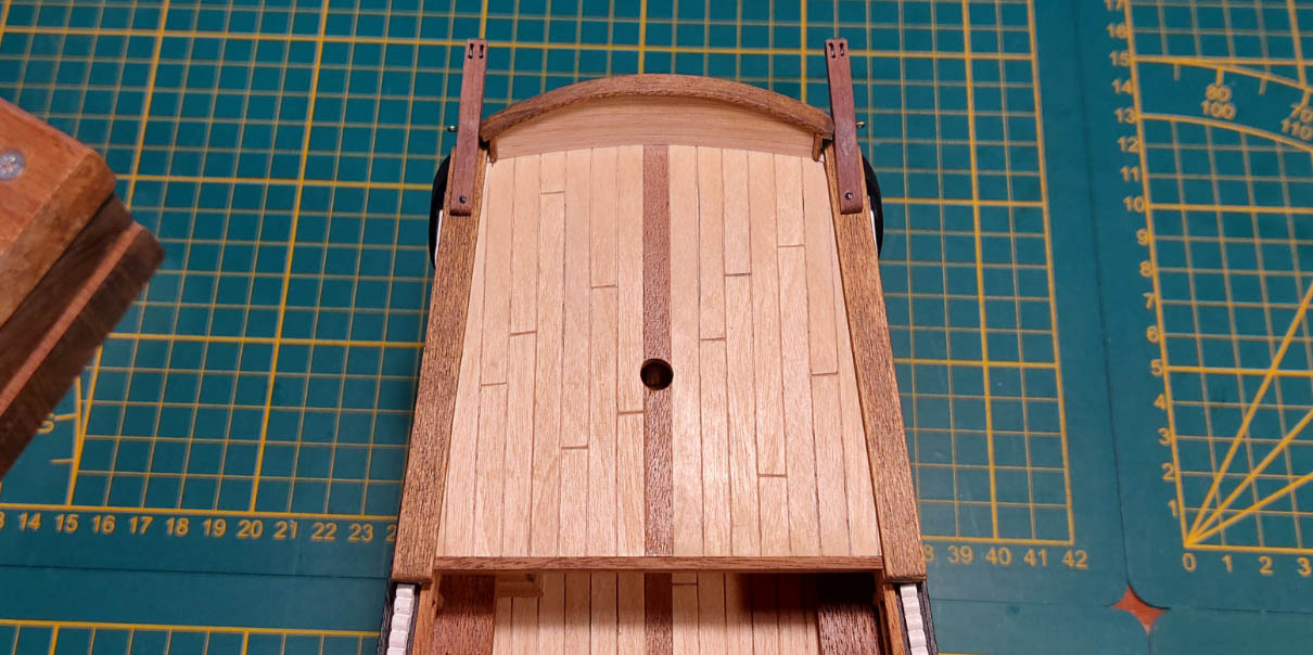

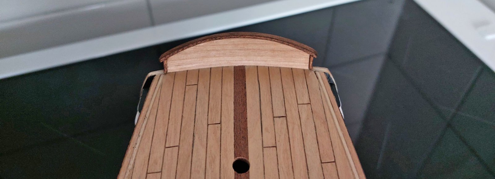

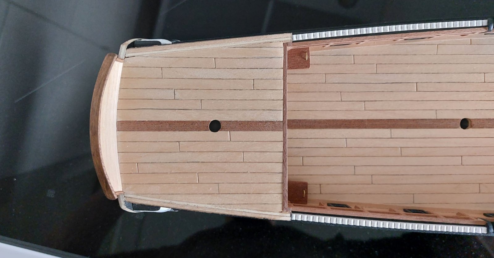

en het 1e stukje potdek op het achterschip op het hakkebord gelijmd, gezien de vorm was dat een behoorlijk lastig klusje,
een foto vanaf de bovenkant laat de lastige buiging zien in de breedte...

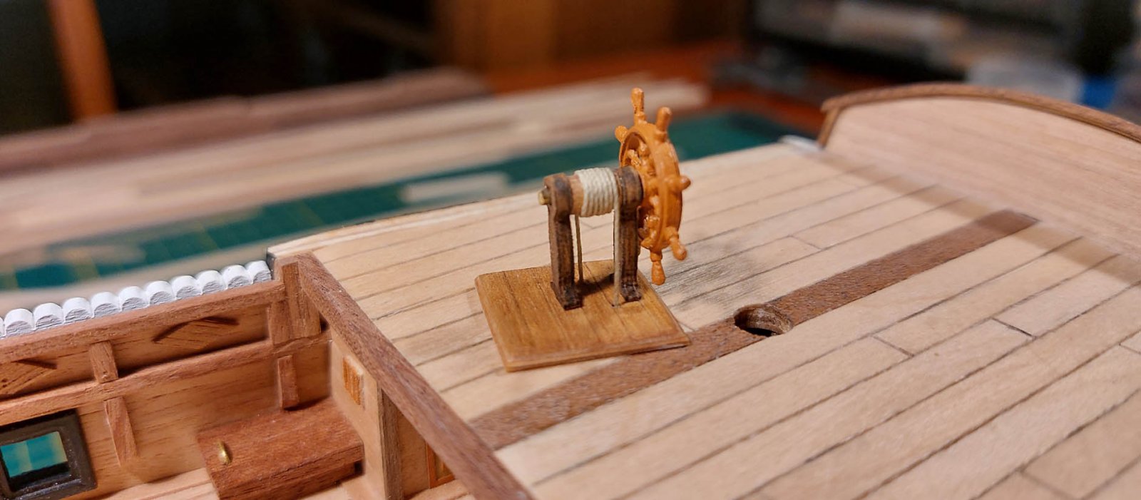

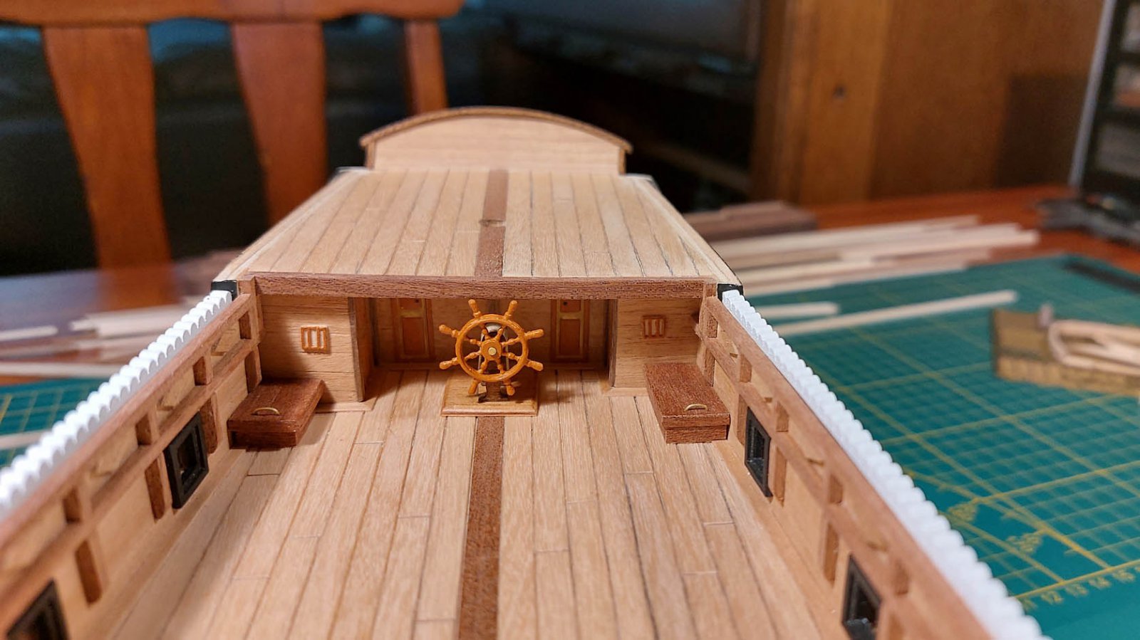

Het stuurwieltje en bij behorende onderdeeltjes geschilderd en gebeitst en in elkaar gezet, op de kabeltrommel na zat het in de kit. De trommel gemaakt van 4 mm rondhout en een gaatje in geboord van 1,5 mm voor de trommel-as,
omdat ik geen ruimte had onder de opbouw om gaatjes in het dek te boren heb ik het stuurwiel op een vlondertje gezet waar de stuurkabel door gevoerd kon worden, want zonder kabeltje kan er uiteraard niet gestuurd worden...;) (krijgt de roerganger ook geen natte voeten)

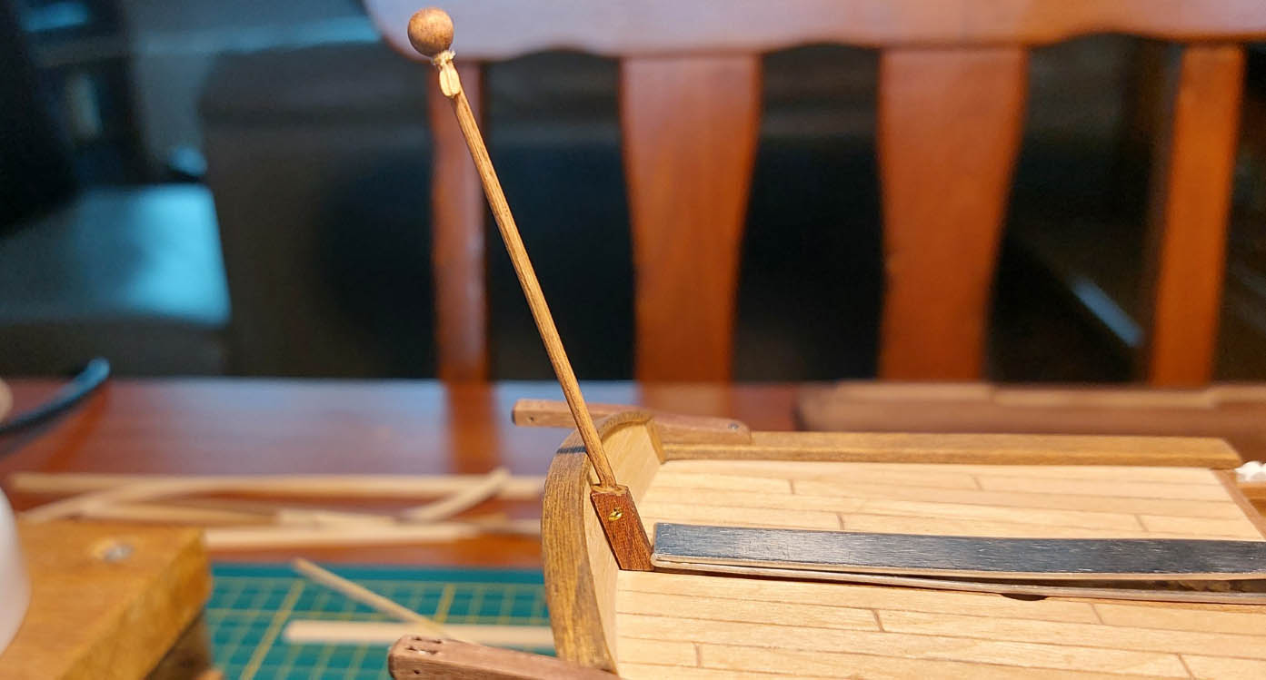

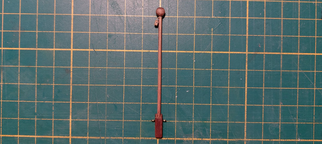

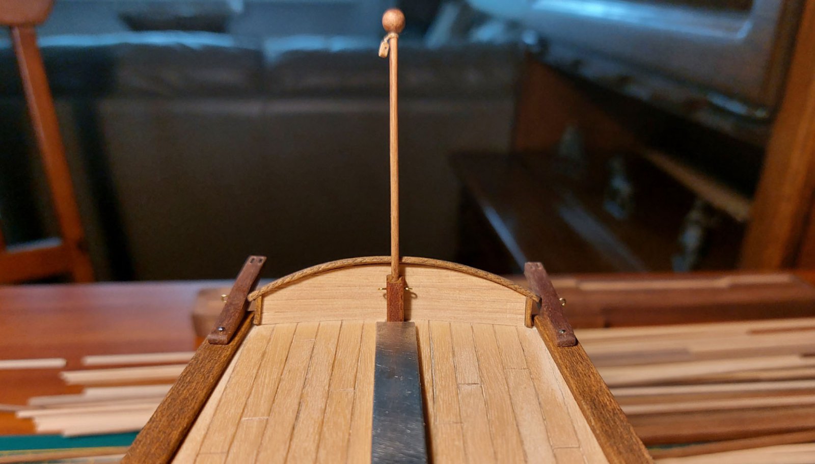

Op de foto hieronder word zoals te zien het hakkebord zwart geschilderd en ligt er nog een lat van 2 x 7 mm tegen op het dek, de lat komt niet op het model en het bord word ook niet zwart geschilderd. Vanmorgen wel de vlaggenmast houder gemaakt, de beschrijving plaats er echter geen vlaggenmast met vlag in, wat ik dan wel ga doen.

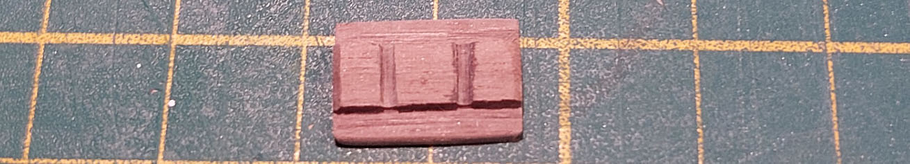

De vlaggenmast is van 2 mm dik rondhout en 65 mm lang gebeitst met 2 laagjes licht eiken van Kolderstok. Het mastklootje is gemaakt uit een rest stukje rondhout van 5 mm. Onder de mastkloot een blokje van 2 mm voor de latere vlaggenlijn. De masthouder is gemaakt van 4 x 4mm sapelli waarin in de lengte een gaatje van 2 mm is geboord, 2 kleine ringen aan de zijkanten voor tuigage;
Word wegens kwetsbaarheid pas later definitief op het model gelijmd, nu dry-fit voor de foto;
de masthouder is afgeschuind/ aangepast aan het dek en hakkebord,
