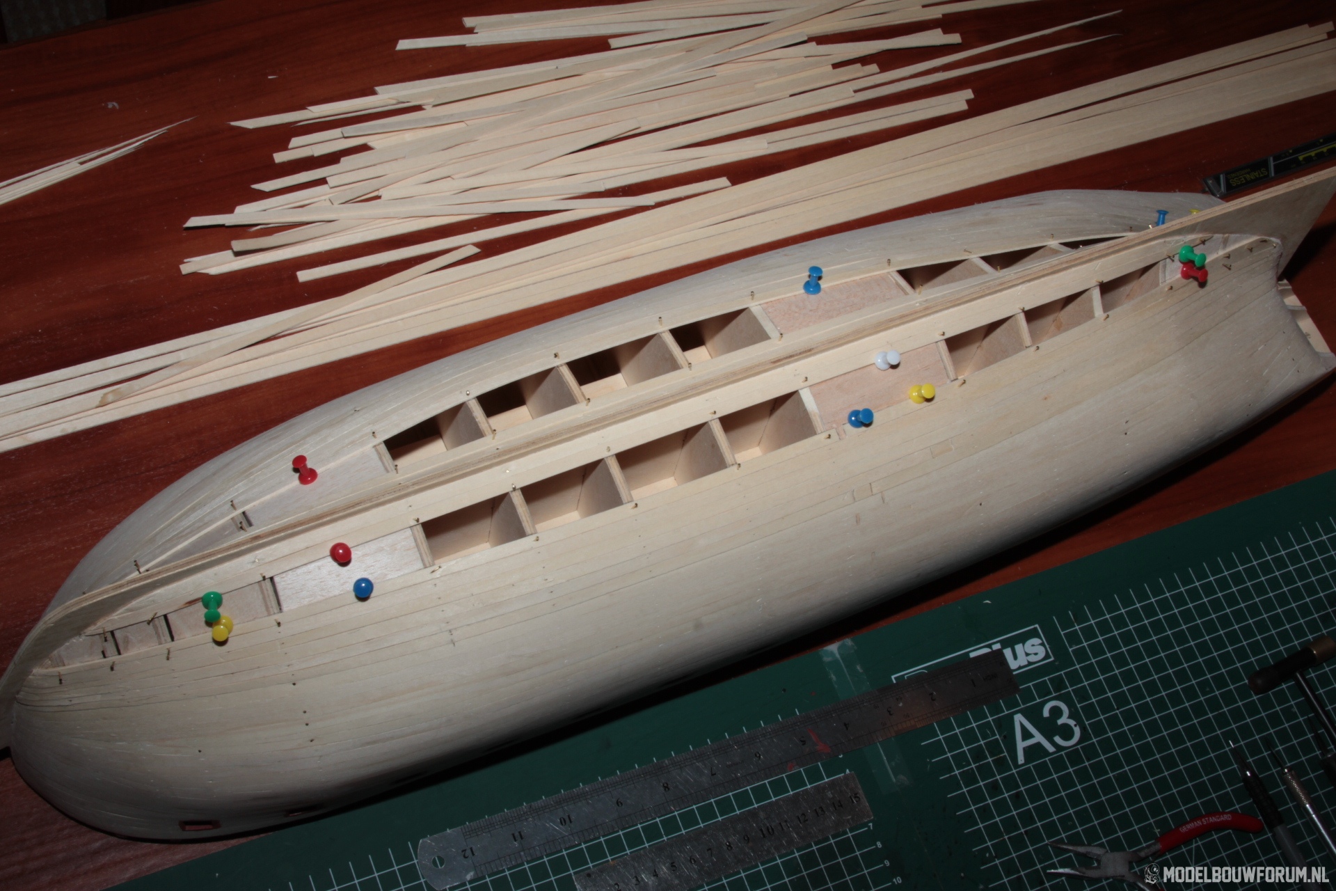

je hebt het lastigste deel van de romp gehad met de achterspiegel.
het wordt nu latje voor latje dichtmaken van de romp.
wat wordt de 2e laag straks?
De tweede laag worden latjes van notenhout, boven het berghout 1x4 en onder het berghout 1x5 en het berghout zelf word opgebouwt uit latjes van 1x3 mm (de boot heeft één breed berghout)
Bijna gereed!
Nog 4 planken te gaan. Ik ben ook vanaf de kiel gaan beplanken, omdat ik bang ben dat ik daar niet met een volledige breedte uitkom. Na enig meetwerk blijkt dat ook zo te zijn. De laatste plank word ietsje smaller, hiermee bedoel ik op de grootste breedte van het middenschip.

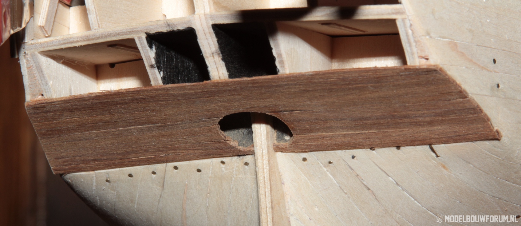

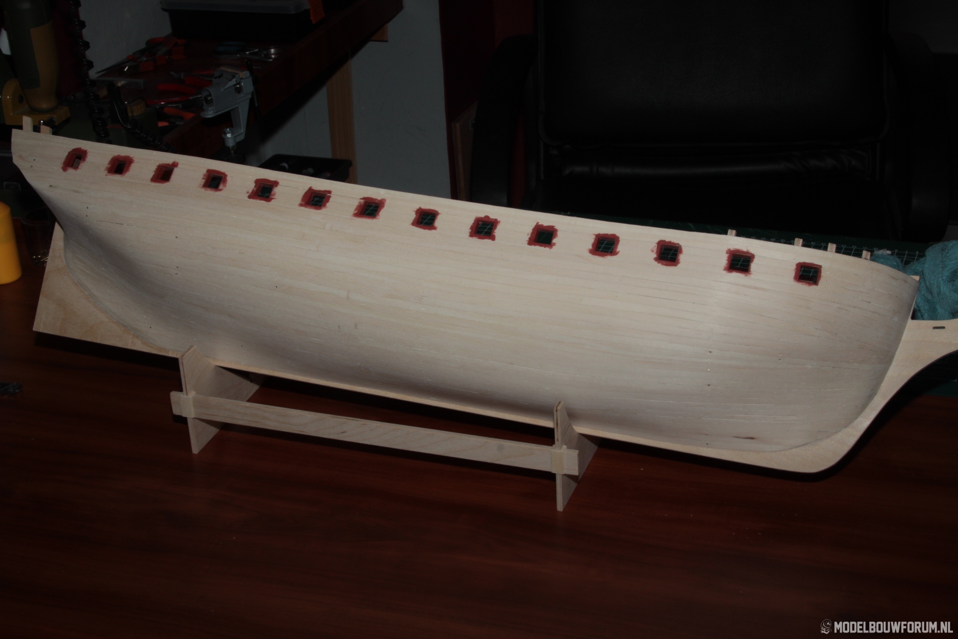

Ik heb één kant dicht van de romp, vandaag de andere kant de laatste 3 planken. Daarna komt er nog één lindelat rond de boeg (aanzet verschansing) en de verschansing van de campagne (triplex 1,5mm dik net als de latten) Als dat allemaal is gebeurd en geschuurd, dan start de de 2e laag beplanking.

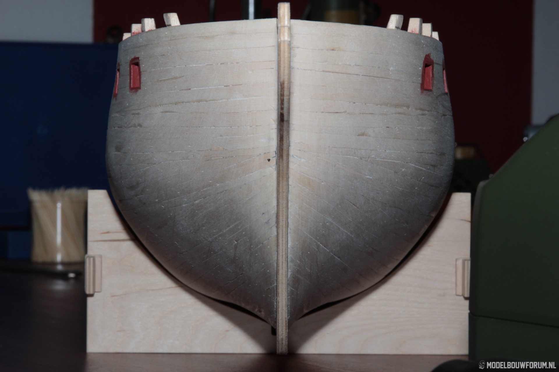

eerste huidlaag compleet
Toch altijd weer een mijlpaal, als de romp beplankt is.
De kopse kanten van de planken moeten nog recht worden gevijlt.

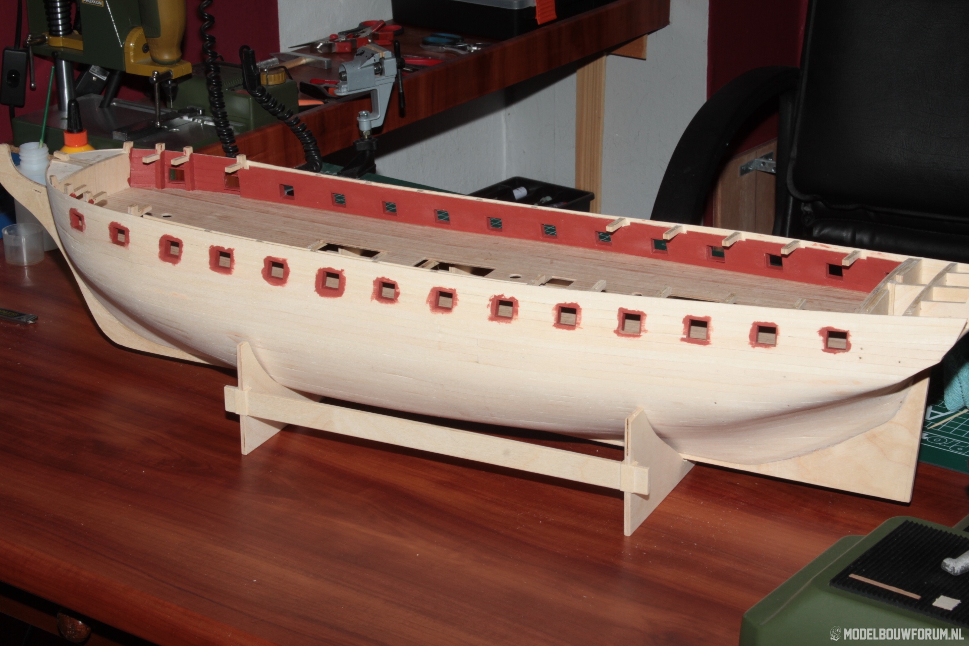

Volgende stap is de verschansing voor de campagne en de bak.
Daarna beplanken van de wulf. Als dat gereed is kan ik de tweede laag huidplanken gaan aanbrengen.
Netjes gedaan hoor, ziet er zeker netjes uit , een goed begin is het halve werk.
