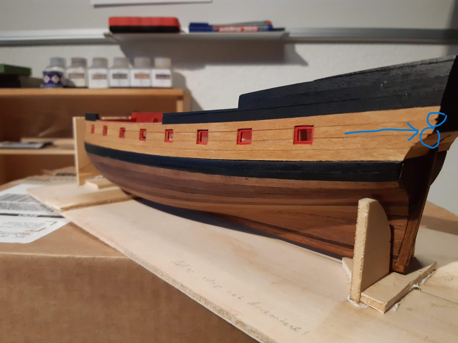

De kozijnen van de geschutpoorten staan zitten er in. Helaas weer wat minder strak dan ik zou willen, maar ja. Het geeft wel meer een idee van diepte, zoals Piet al zei.
Even een vraagje. Op onderstaande foto in de 2 cirkels zie je dat 2 plankjes een hapje eruit hebben. Deze plankjes (fineer eigenlijk) splinteren heel snel. Hoe zou ik dat kunnen repareren? Nu gaat er grotendeels een ornamentje overheen, maar ik moet zoiets toch kunnen fixen vind ik.

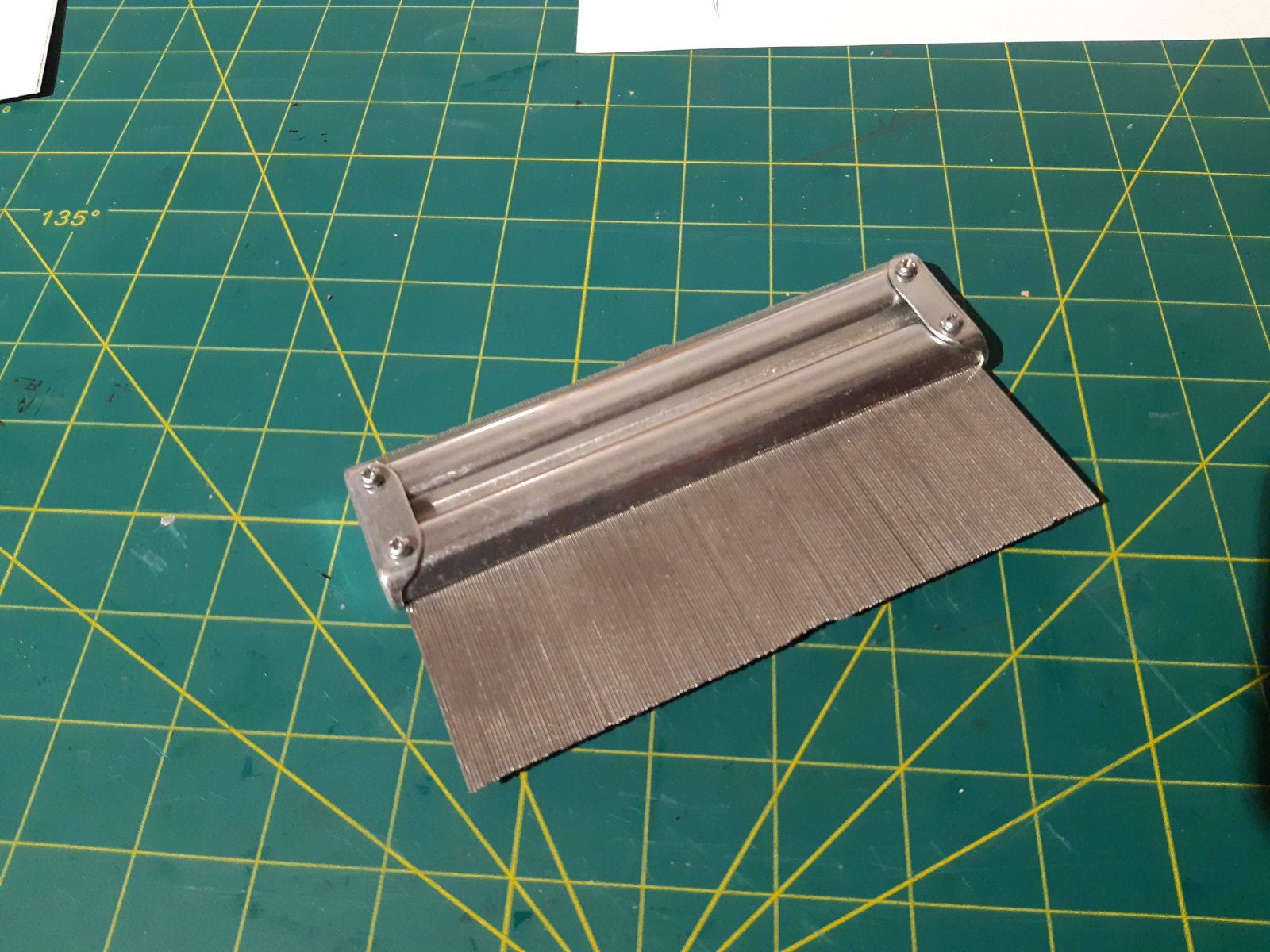

Dan nog vraag 2. Bij de kit zit een belachelijk lelijke metalen stand. Dus die wil ik vervangen. Op onderstaande foto heb ik een profielmal, maar op de een of andere manier werkt dat ding niet fijn. Kijk maar naar de foto boven, de vorm van de steun achter klopt niet, terwijl ik hem wel heb gemeten en opgetekend. Ik wil graag een stand maken voordat ik het scheepje verder heb gebouwd en daarna nog haar op de kop houden of zo. Hebben jullie nog tips/trucs?

Even een vraagje. Op onderstaande foto in de 2 cirkels zie je dat 2 plankjes een hapje eruit hebben. Deze plankjes (fineer eigenlijk) splintert heel snel. Hoe zou ik dat kunnen repareren? Nu gaat er grotendeels een ornamentje overheen, maar ik moet zoiets toch kunnen fixen vind ik.

Ik heb dat natuurlijk ook wel eens en lijm dan gewoon een snipper van het zelfde materiaal in de uitsparing. Als je dan direct (voorzichtig) schuurt voordat de lijm droog is, dan zie je van de reparatie niets meer en ook niet van de lijm.
Uiteraard moet je dit met beleid doen en eventueel eerst even oefenen op je snijmat.
Wat de profielkam betreft, ook daar moet je gewoon wat handigheid in krijgen....

Bedankt alweer Piet. Ik ga het proberen. Hmm, veel te leren weer. Soms lijken dingen zo simpel. Maar dat is eigenlijk nooit echt zo. Zoals die profielkam. Zal mijn schuitje dit weekend nog eens goed uitkammen! ;)
