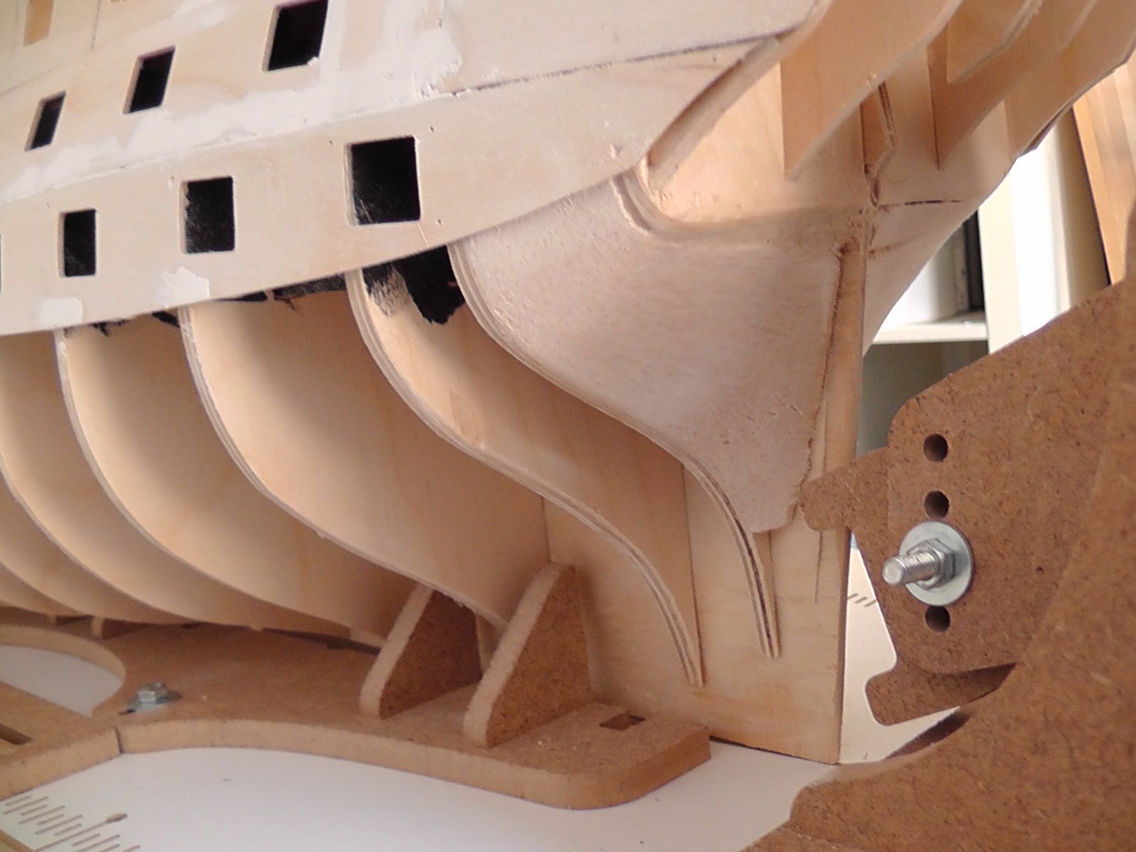

    Die spanten bij de boeg zitten vreemd, ik ben benieuwd

    Ronk, je bedoelt de schuin lopende 'horizontale' stukjes denk ik?
    die lijken me gezien de voorgeboorde gaatjes wel correct (volgens het design).
    Deze stukken zijn vooral bedoeld om de steun aan de boeg te geven qua ronding en verlijming van de beplanking.
    Waar nodig kan er zo her en der een nagel en punaise in worden gestoken om de planken op z'n plek te houden.
    advies aan Sjors: zorg dat deze onderdelen zo goed mogelijk gevormd zijn naar de vorm van de boeg.
    hoe mooier de bocht ondersteund wordt, hoe mooier/makkelijker het is om de beplanking er op te maken

    Dat snap ik allemaal wel maar horizontale verstevigingen bieden slechts onderstaan een paar gangen, dat vind ik zo vreemd

    Het is ook niet verkeerd om dit zelf op te vullen met balsa bijvoorbeeld. Veel ervaren bouwers doen dit. Sterker nog, enkele merken leveren het balsa bij het pakket mee.

    Zo staat het ook op de tekening Ronk.
    En inderdaad zitten er sparingen in dus eigenlijk kan dat niet verkeerd gaan.
    Maar de boeg word opgevuld met balsa om de goede ronding met de beplanking te behouden.
    Kijk maar naar de Victory van Paulbo.
    Dus neem ik een ieders advies te harte en ga het zo doen.

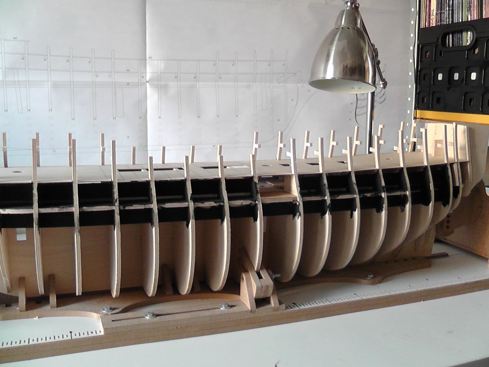

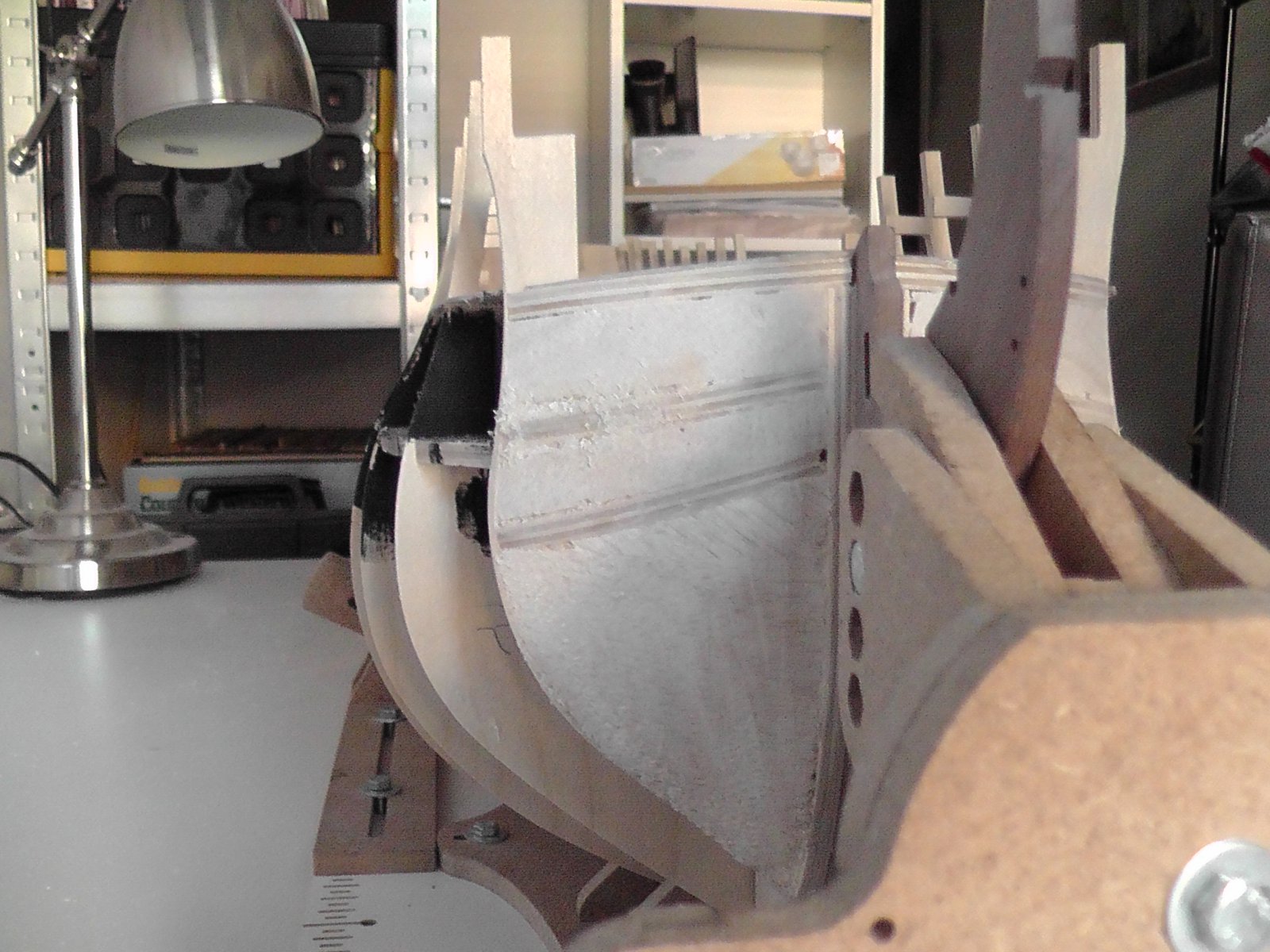

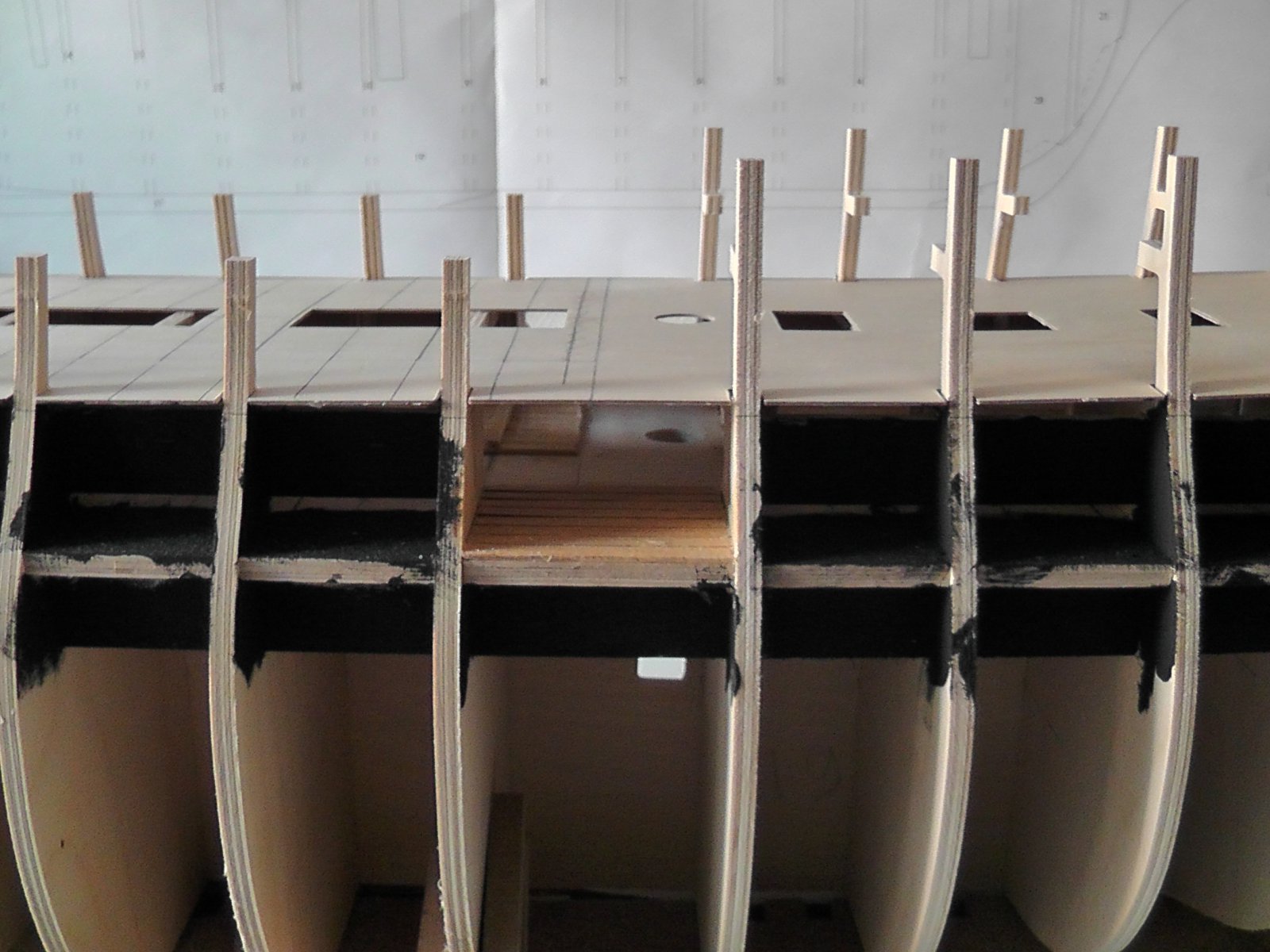

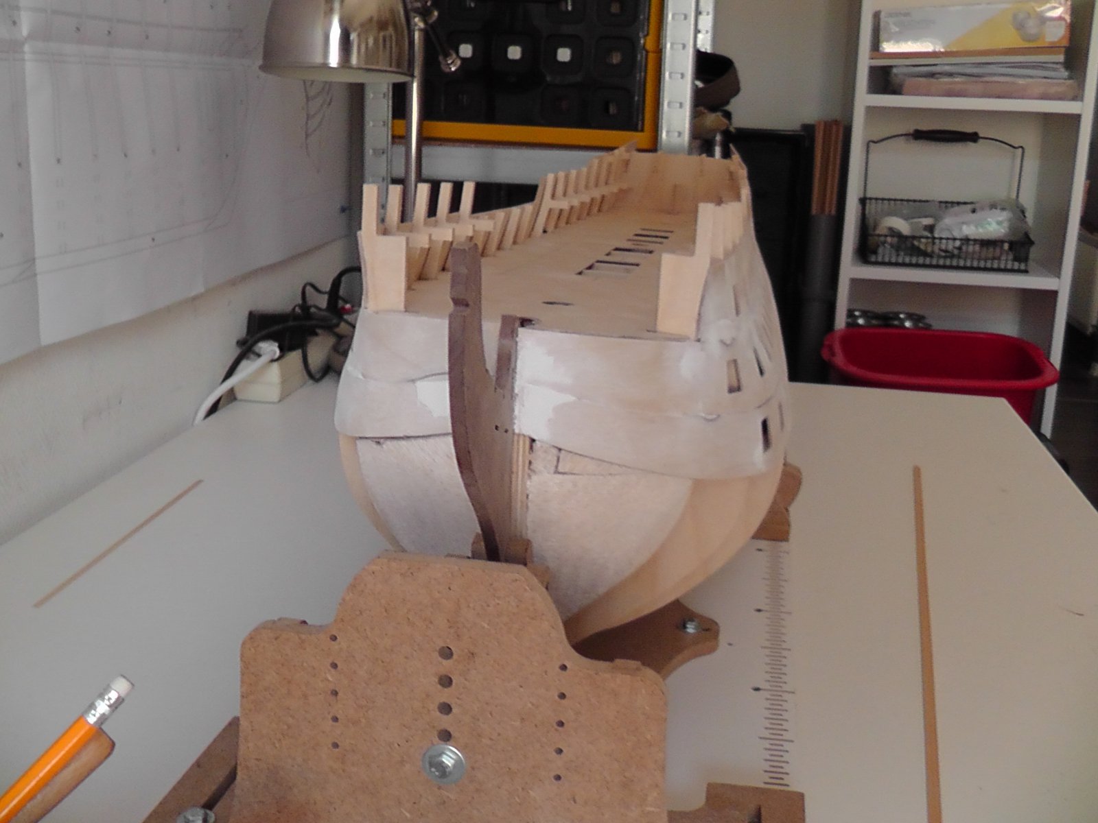

    Ondanks de vakantie perikelen en toch goed weer ,af en toe een verloren uurtje mee gepakt.
    Normaal gesproken had ik nu in Zuid Frankrijk gezeten maar helaas, we zijn nog niet welkom op de camping.
    De plank waar de insteek kanonnen in komen zwart geschilderd.
    De ingang beplankt .

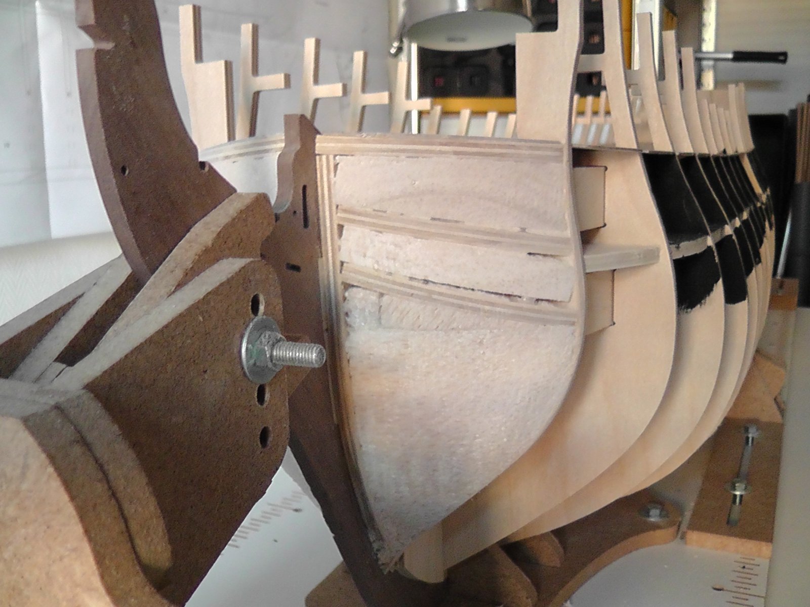

    Het boeg gedeelte opgevuld met balsa voor een goed hechting voor de planken straks.
    Ik twijfel alleen nog of ik het ook aan de steven moet gaan doen.
    Vlug posten en snel maar weer op het logia gaan zitten......
    Planken voor insteek kannonen.JPG Ingang.JPG Vulstuk boeg 1.JPG Vulstuk boeg 2.JPG Vulstuk boeg 3.JPG
    Flying Scotsman, DeBoss, Jaques en 5 anderen vinden dit leuk.

    Bij de kit van deagostini zou ik achteraf gezien balsa bij de kont hebben aangebracht
    Sjors Blomberg vindt dit leuk.
  12. Begint op een schip te lijken Sjors ;)
    Sjors, ik kan mij herinneren dat het stukje bij de Steven ook een lastig stukje is, ivm met beplanken van boven naar beneden en visa versa. Ik zou het wel doen, je mag het jezelf best wel wat makkelijker maken ;).

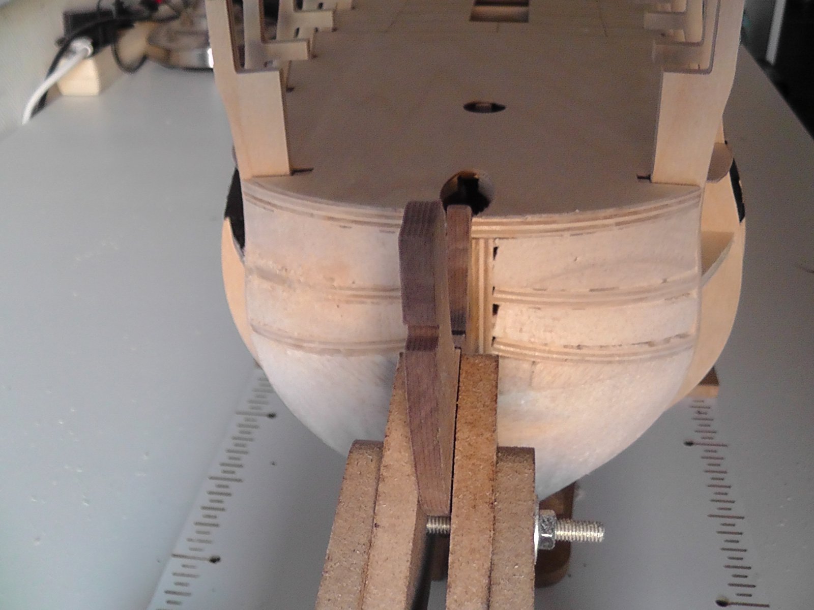

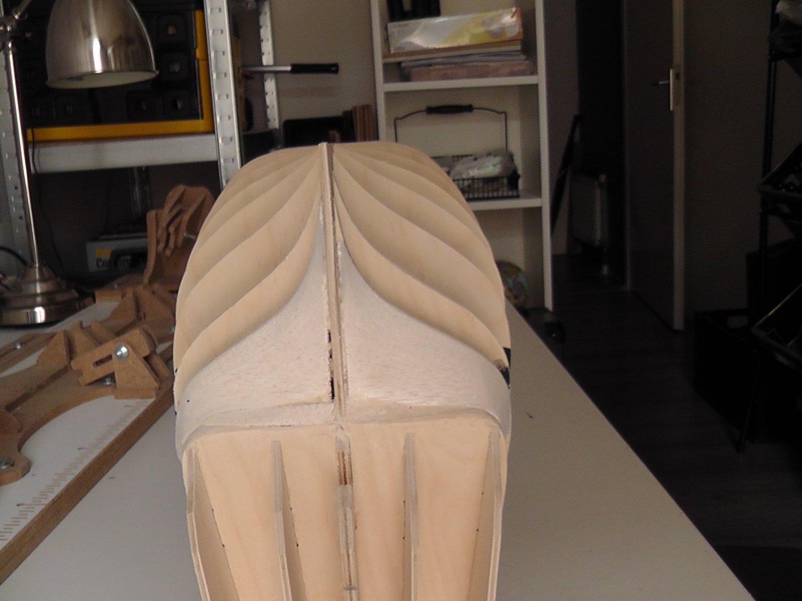

    Toch maar die opvulstukken gemaakt tegen de steven.
    Was een klus apart zeg.
    Nu kijken hoe de beplanking straks loopt anders kan ik nog altijd er iets af halen of bij zetten
    Makkelijk spul dat hout :)
    TIMBERWOLF, Stephan Kertész en Ronk vinden dit leuk.

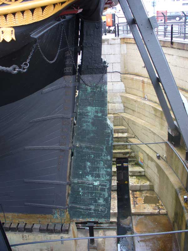

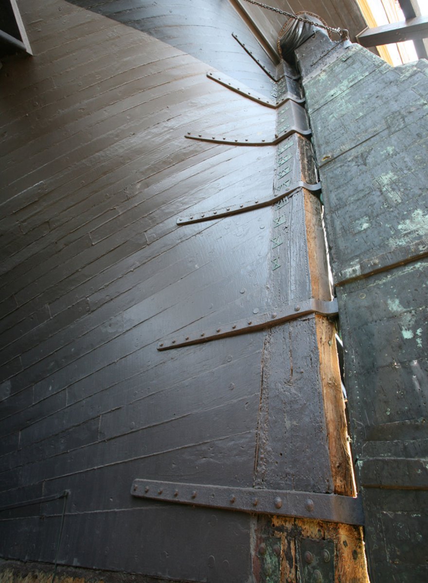

    Dag Sjors,
    Inderdaad leuk spul, die Balsablokken , om in model te schuren.
    Of je opvulling goed is, is moeilijk te zeggen aan de hand van die ene foto.
    Eigenlijk kan je het best beoordelen aan de hand van een zijaanzicht.
    In elk geval is dit waar je naar toe wil.
    De hekbalk steekt dus over de ganse lengte een beetje uit de beplanking, en nog een stukje in de holle wulf.
    Succes,

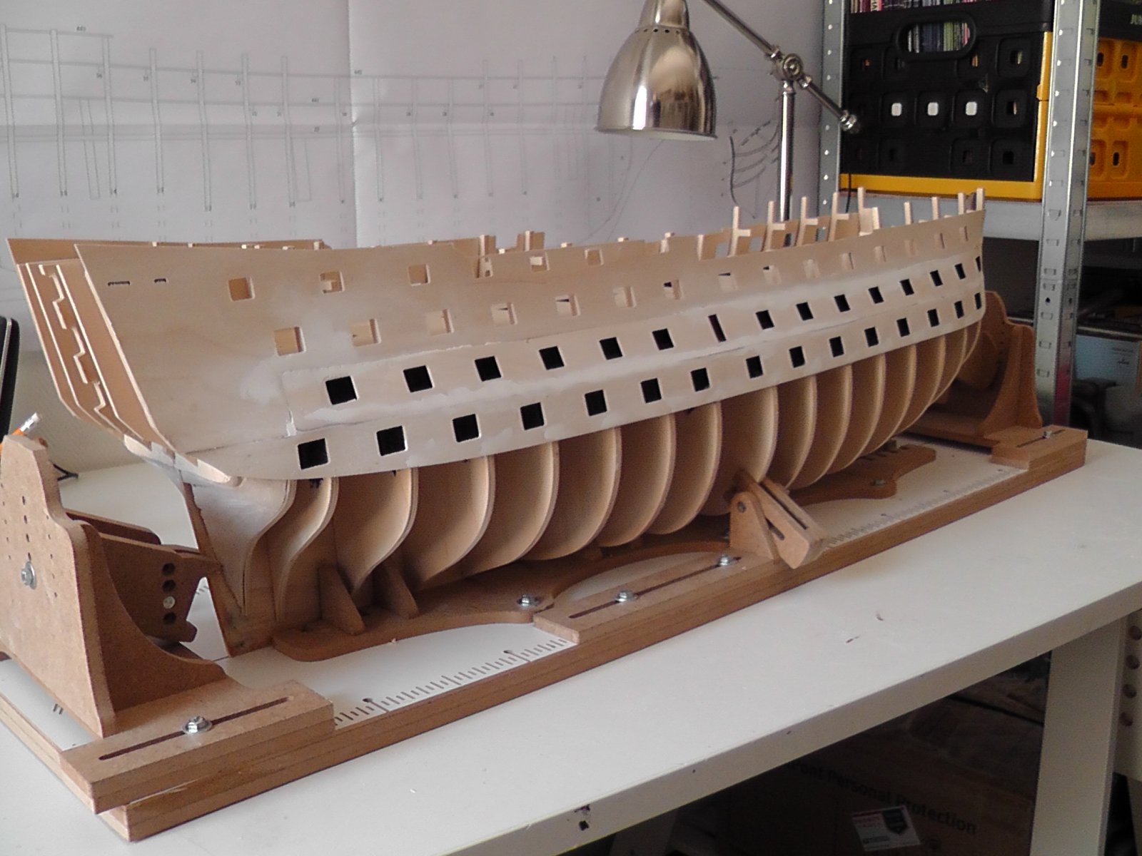

    @Herby63 ,
    Ik heb voor jou een foto van een zijaanzicht gemaakt zodat je ziet dat ik weet wat je bedoeld :)
    Let niet op de opening en als ik daar ben met de beplanking kan ik nog altijd iets meer weg halen als het nodig is.
    Jaques, TIMBERWOLF en Herby63 vinden dit leuk.

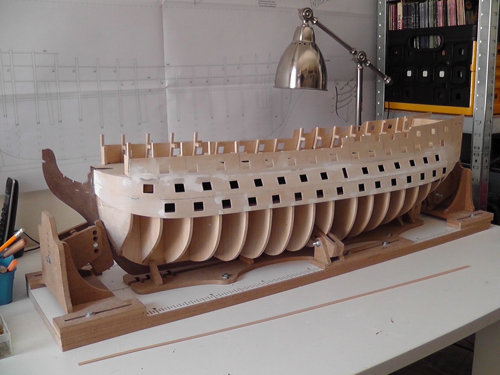

    Ik heb de onderdelen waar de geschutpoorten inzitten vast gelijmd.
    Dat was toch wel een dingetje.
    Eerst 1 s'morgens om 6 uur in het water gelegd ( alleen iets meer van het gedeelte wat gebogen moest worden)
    Om 12 uur op het model gezet en laten drogen tot 19.00 uur.
    Daarna vast gelijmd en heel de nacht laten staan.
    Dus dat waren 4 dagen van bijna niets doen.
    Ook al komt er beplanking over toch maar een beetje plamuur gebruikt voor de spleet.
    Het was niet veel ,maar beter iets meer werk nu als later spijt.
    Nu kunnen we aan de beplanking gaan beginnen.
    Als er een paar opzitten zien jullie vanzelf wel weer een update.
    Geschutspoorten bakboord 1.JPG Geschutspoorten stuurboord.JPG Geschutspoorten boeg.JPG
