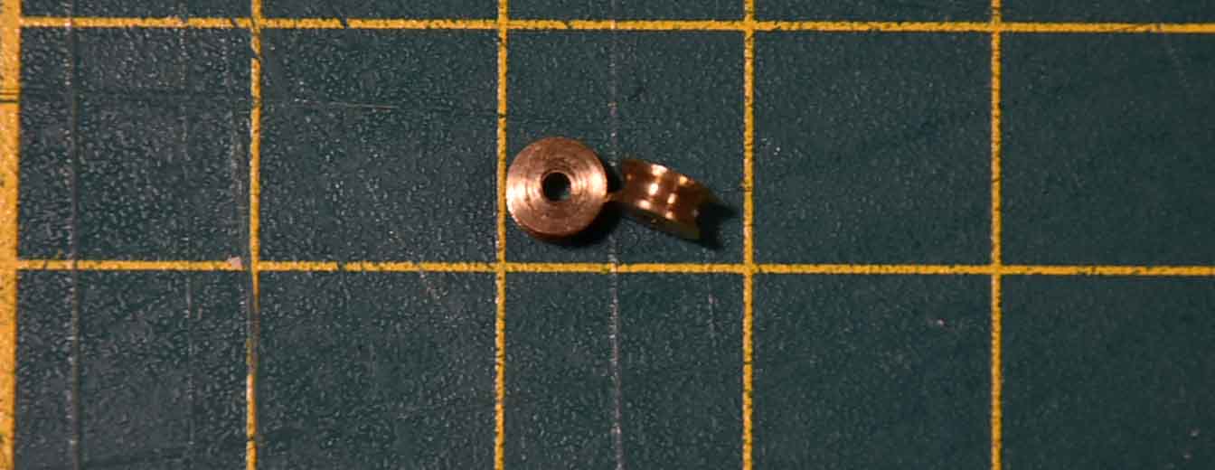

  3. Pingu57
    8.202
    Als je nog iets kleiner wilt hebben, messing katrolletjes zijn uitermate klein en smal te koop, voor een paar van die dingetjes kun je ook even je adres geven, ik heb nog een paar liggen
  4. Herby63
    Herby63
    6 aug 2009
    4.038
    Brugge
    Ik heb messing katrolschijven van 3 tot 8 mm maar die zijn 2 mm dik, en ik heb ze liever iets slanker, dus dat is telkens afslijpen op de Dremel, dus ik denk dat houten jufferblokken afslijpen net iets vlotter zal gaan :)
    maar je aanbod was waarschijnlijk eerder voor Henk bestemd
  5. Pingu57
    8.202
    Herby, ik heb messing schijfjes van drie mm. doorsnede, en die zijn 1,48 mm dik, en katrolschijfjes 4 mm doorsnede die 1,7 mm dik zijn.
    van beide heb ik nog een paar, dus als ik iemand er blij mee kan maken, dan doe ik dat met plezier.

  6. pietsan
    8.212
    JPG_1103_6005_bewerkt-1.jpg 4 x 1,7 mm, heb ik toevallig ook...

  8. Dank je wel Heinrich voor jou complimenten
    Ook voor jou goed en gezond 2021
    Peter dank voor je aanbod, bijzonder aardig van je:waveik had er graag gebruik van gemaakt maar de jufferblokjes/katrolletjes zitten al op hun plek.
    De juuferblokjes van mij zijn 2,5x 1,7mm

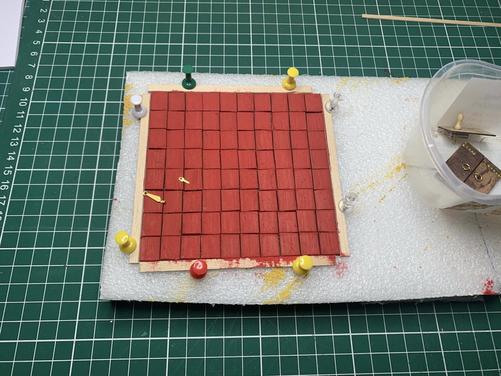

  12. Update,
    afgeschilderd:de kanonluiken,
    En zijn langzamerhand toe aan de plaatsing. Het scharnier monteren op het Luik,is duidelijk even voor lakken met blanke lak en dan scharnier daarin leggen en laten drogen ( tip van PietSan) hoe deze aan de romp geplaatst moete worden is nog een vraag. Hebben jullie tips hiervoor ?.
    Het kleine messing oogje naast het scharnier lijkt mij een bevestiging voor aan de romp. Maar past niet in de voorgeboorde gaatjes dmv een malletje wat meegeleverd was..als ik de gaatjes op zou opboren vernield dit messing rand rondom de gesneden kannongaten

  13. Herby63
    Herby63
    6 aug 2009
    4.038
    Brugge
    Pinnetje bijslijpen zoals Piet getoond heeft bij de Royal Caroline, dan een nageltje in het gaatje solderen en afknippen op ongeveer 1,5 mm
    en de scharnier die op het luik komt rond de nagel plooien.
    Ik lijmde de scharnieren met secondelijm op de luiken, en zelfs dan kwam er nog wel één los.
    Door het gaatje van de lecht boor je dan een gaatje in het luik en daardoor steek je het pinnetje met oog waaraan de touwtjes geknoopt worden om het luik te openen. Ook aan de onderzijde kan je dan een oogje plooien.

  15. dit malletje ga je vanzelf tegen komen , moet je echter wel zelf in elkaar zetten.
    Dit bedoel ik niet
    De kanongaten zitten wel op de goede plek en hoef dus niet met houtproppen in de weer.
    1 van de oplossingen kan zijn zoals Herby aangeeft.

  17. Herby, misschien zoek ik niet goed maar ik kan het helaas niet terug vinden.:confused:
  18. Herby63
    Herby63
    6 aug 2009
    4.038
    Brugge
    post 742 op pagina 38 :) met zeer duidelijke foto.
  19. :worship: Mijn dank is groot :bier:
