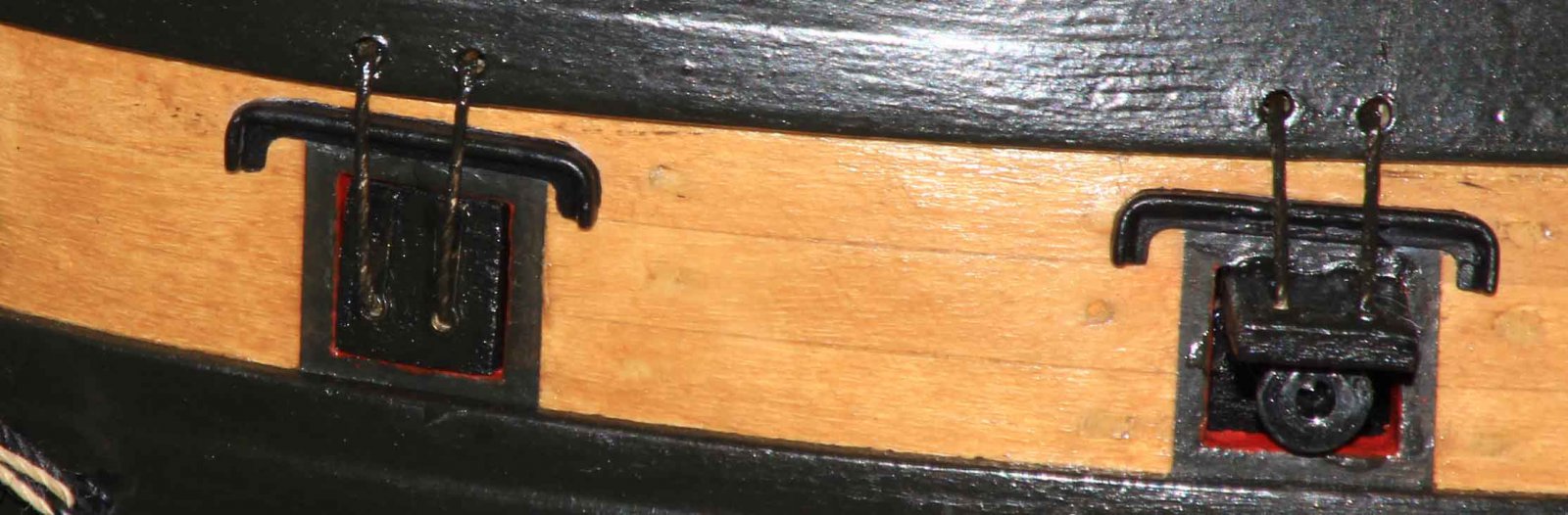

    Henk, ik zou me niet al te druk maken wat de scharnieren betreft, ik heb ze destijds gewoon op de luiken geplakt en niet in de scheepshuid. Na het verven is één en ander nauwelijks zichtbaar, hier een close-up,
    IMG_4262_bewerkt-2.jpg succes met je uiteindelijke keus.
  7. Dank voor je close-up, inderdaad na schilderen vallen de scharnieren niet eens op. Dan weet je, wat mijn keuze gaat worden;)

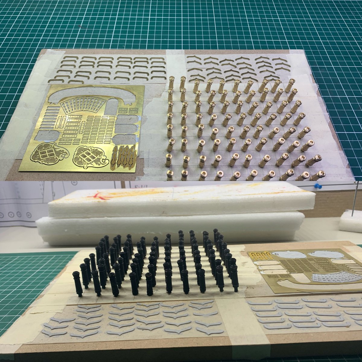

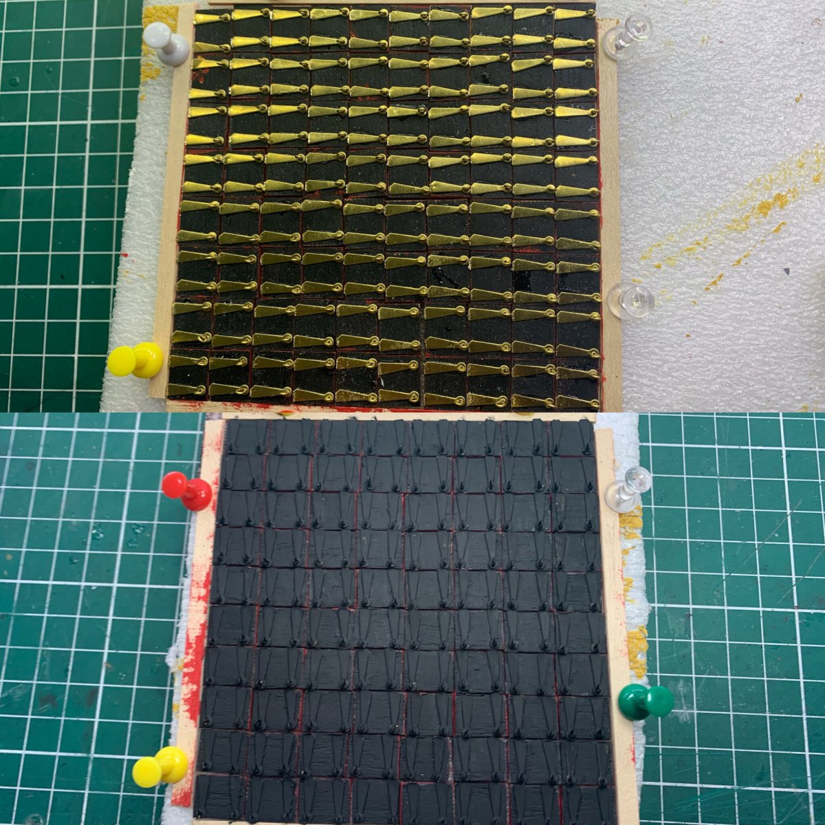

  8. Update:
    Luiken voorzien van scharnieren en ogen en geschilderd
    Regengeleiders voorzien van primer, klaar voor schilder beurt
    Kanonnen gezwart met patina

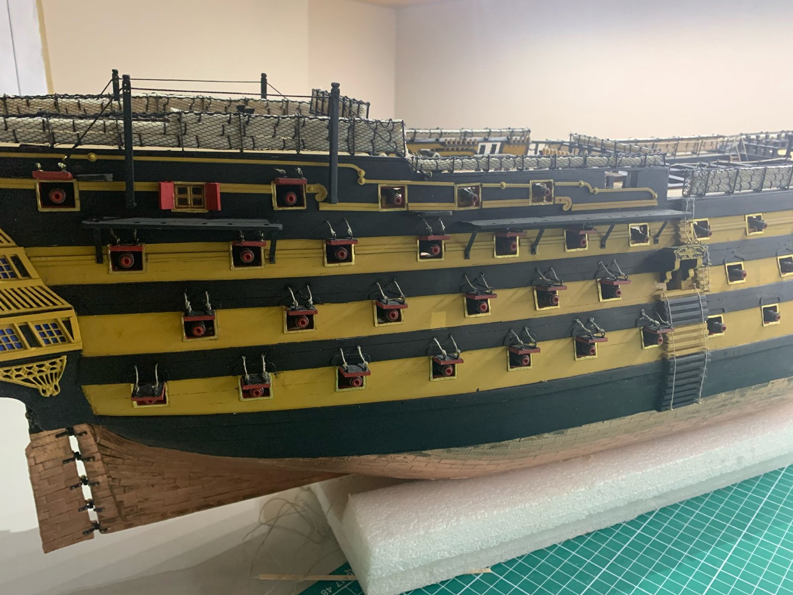

  10. Update:
    plaatsing van de regengeleiders en de eerste 40 kanonnen
    JDS73, walter10, Jaques en 3 anderen vinden dit leuk.

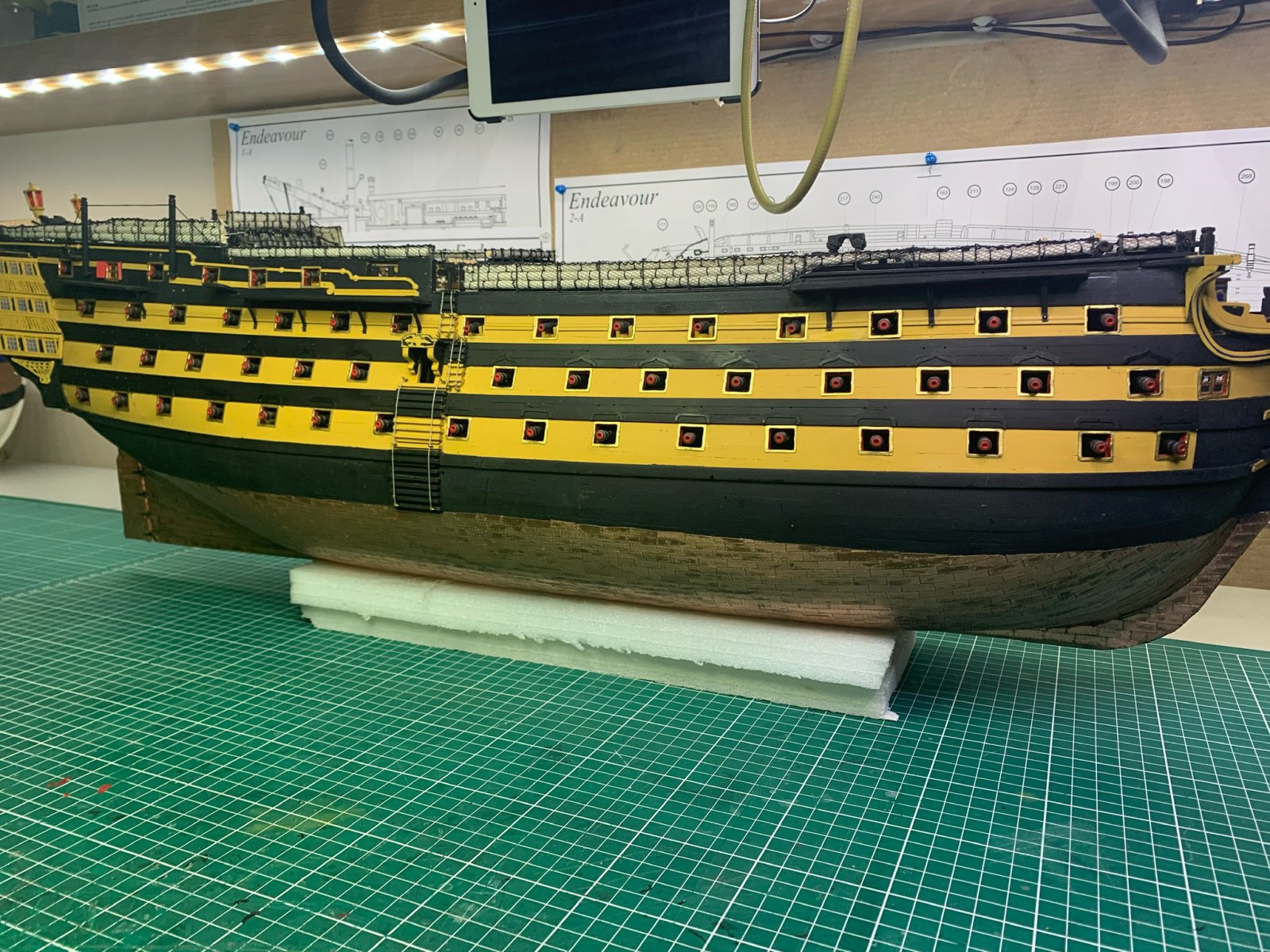

  17. Update:
    De eerste luiken zijn dan toch geplaatst
    JDS73, walter10, Mees Ippel en 7 anderen vinden dit leuk.
