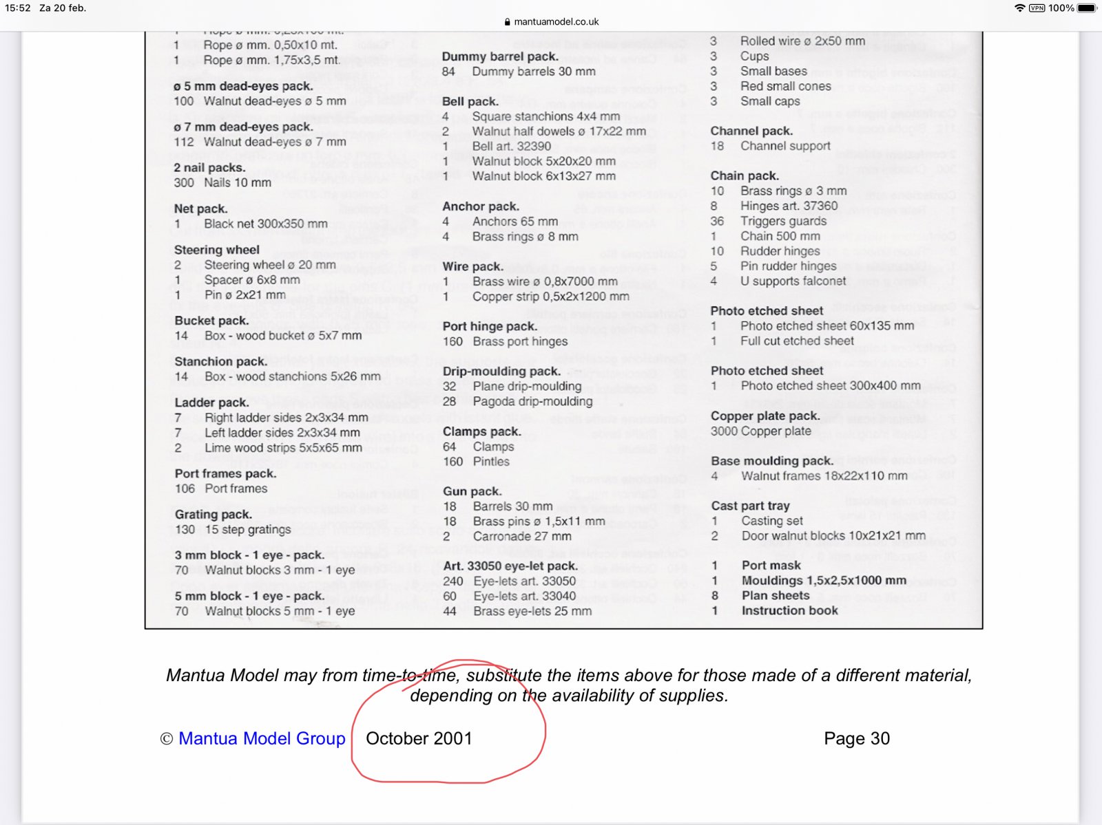

    Ben het met je eens dat ze best mooie pakketten hebben, maar ze laten het pakket zoals het 20 jaar geleden uitgebracht is voor wat het is. zonder enige punten van verbetering of aanpassingen en bieden dit nog steeds zo aan. Met daarnaast een zeer slecht vertaalde handleiding in diverse talen ook uit hetzelfde jaargang.
    Ik ben nu op een paar weken na 1 jaar met de Vic bezig. Moet eerlijk zeggen met alle hulp van jullie heb ik het zover kunnen brengen waar ik nu ben.:) Als ik kijk naar de handleiding van DeA daar staat alles duidelijk aangegeven en met de benamingen erbij (ook leerzaam dan weet je ook waar je het over hebt en waar je mee bezig bent). Ik ben daarom ook voornemens om de handleiding van DeA ter hand te nemen voor de bouw van de masten, ik weet echter niet of dit raadzaam is.
    hieronder de afbeelding van Mantua handleiding lees wel 2001 we leven anno 2021

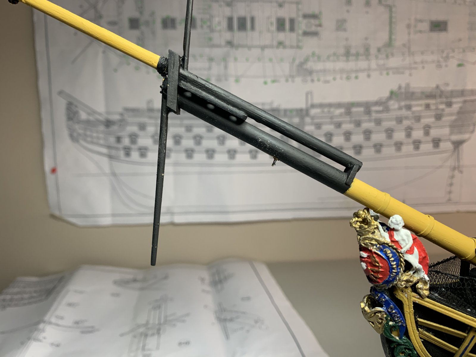

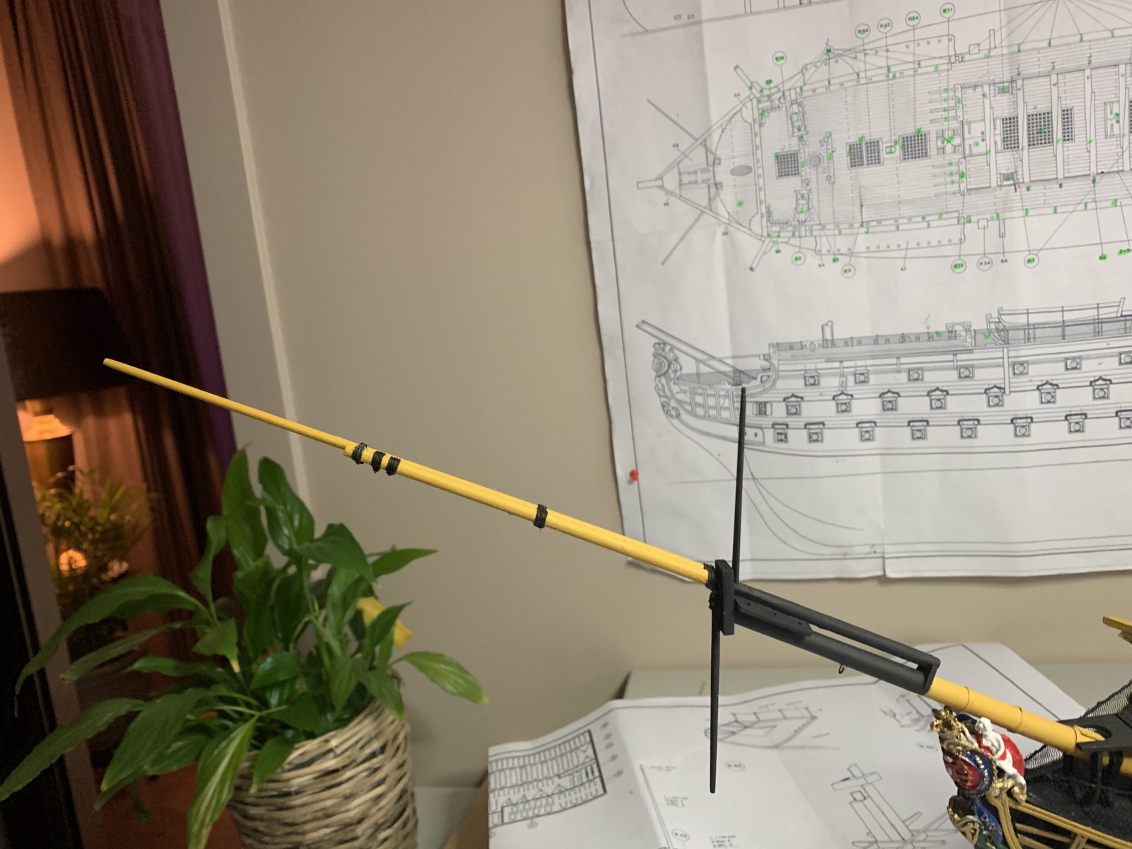

  3. Aanpassingen voltooid, Jaaghout is nu op 45° geplaatst op de kluiver boom

    Maar zie ik nu werkelijk de "jackstaff" (vlaggenmast) aan de bakboordkant van de boegspriet staan? Onvergeeflijk van Panart :) net zoals de boven- en onderzijde van het ezelshoofd, die normaal afgeschuind zijn zodat ze evenwijdig lopen met de helling van de boekspriet. (maar ik ben weer in de val aan het lopen alleen maar afwijkingen te zoeken :hammer:)
  5. Herman Herman toch:rolleyes:. Ik ben er wel blij mee hoor. :thumbsup: De Jackstaff staat in het midden.en het ezels hoofd kan ik ook nog aanpassen gelukkig heb ik nog wat vijlen en schuurpapier ;)

    hij staat aan stuurboord naast de kluiverboom, in een halfronde uitsparing in het ezelshoofd. :)
    Daarom zijn de gaten in het ezelshoofd voor het uiteinde van de boekspriet en voor de kluiverboom niet in het midden, maar is de stuurboordzijde van het ezelshoofd breder dan de bakboordzijde.
  7. Jackstaff staat inmiddels ook op de goede plaats:)
    Zo ook weer aangepast. Nog even wat schuur en schilderwerk en dan weer verder:)

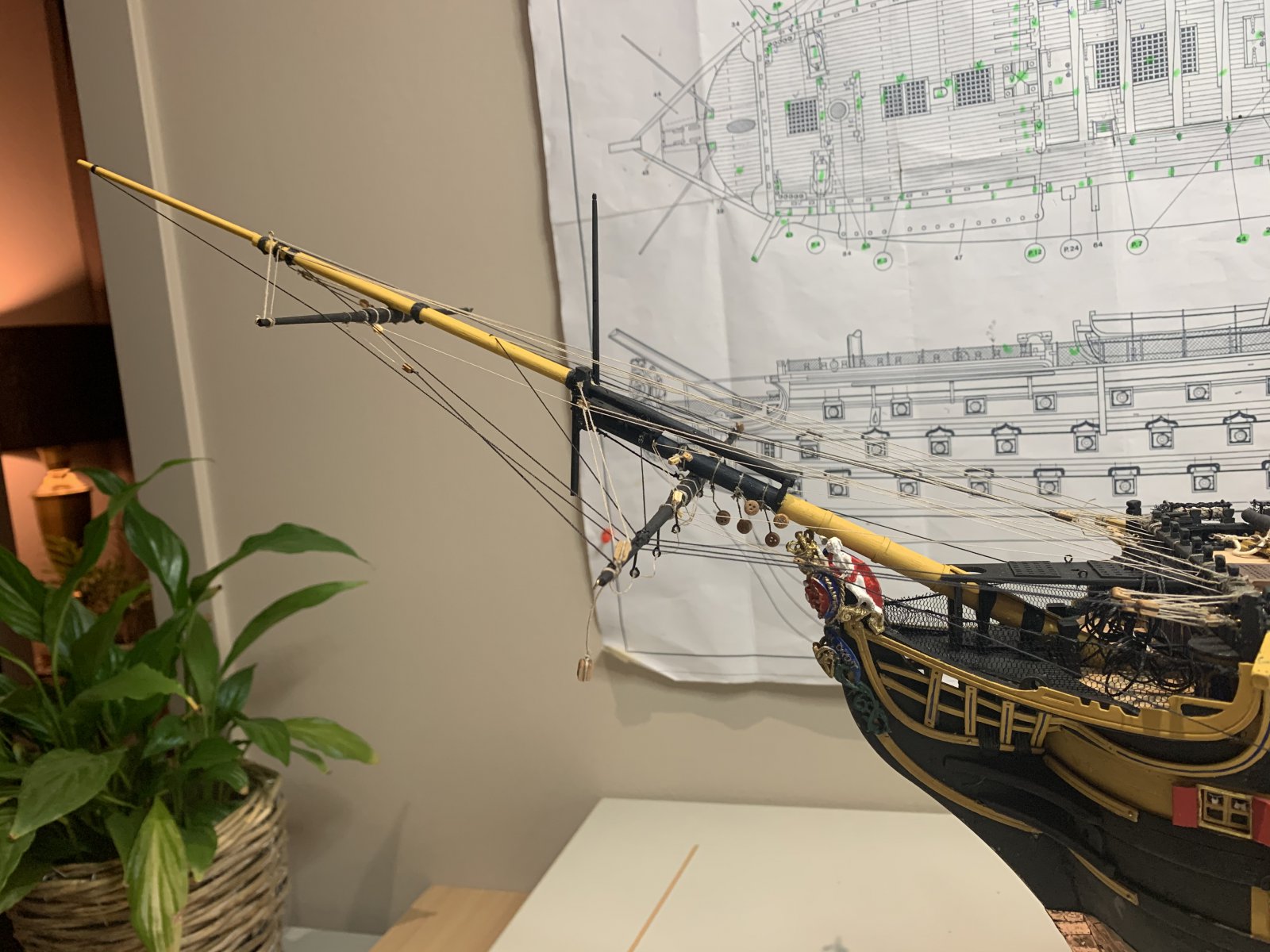

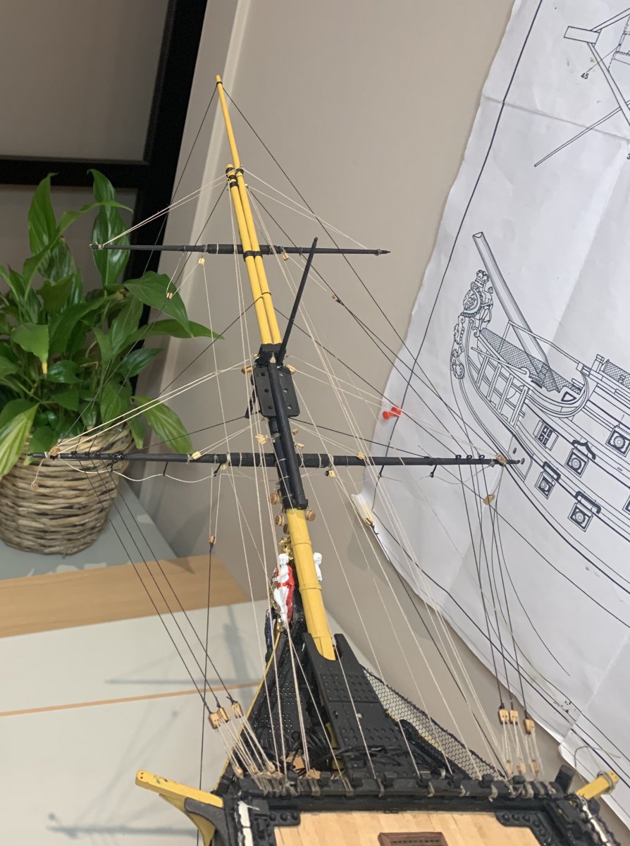

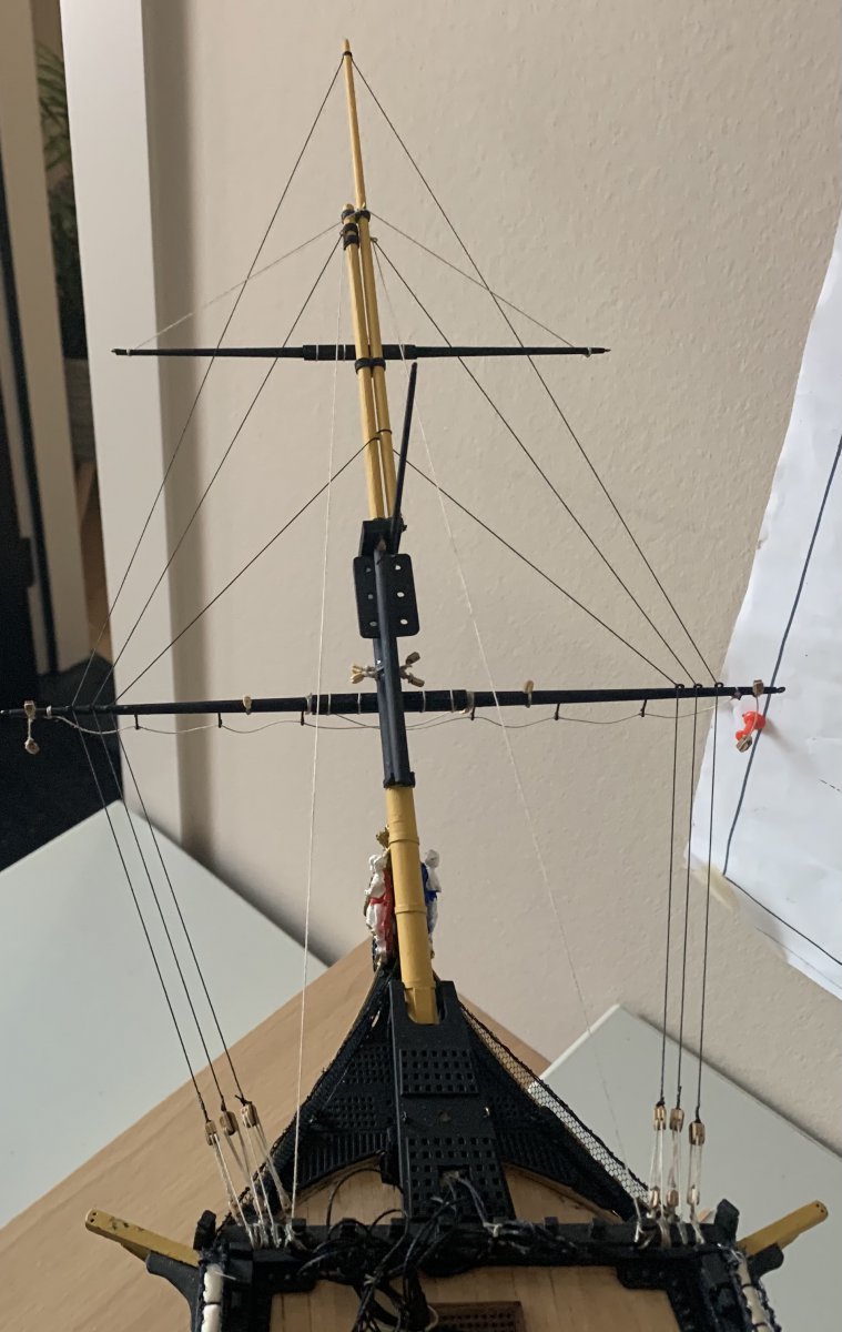

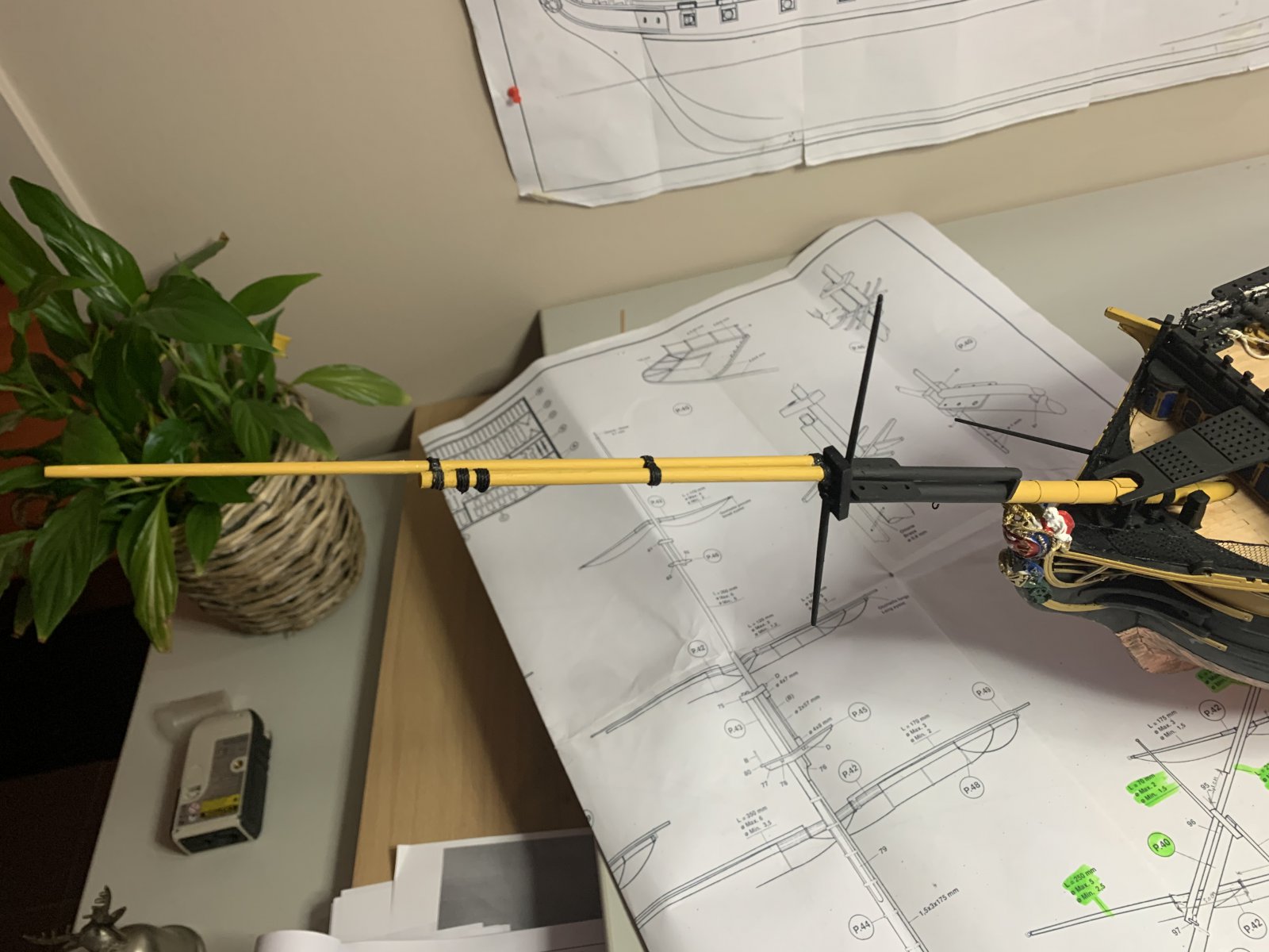

  13. Update Boegspriet:
    Ik ben best wel een tijdje bezig met mijn boegspriet, deze ziet er nu anders uit dan de tekening van Mantua weergeeft. ( Jan Zw bedankt voor de toegestuurde informatie)
    Het was als eerste jaars nog wel ff zoeken maar ik hoop dat het goed is gegaan. Knopen is nog iets waar verbetering in moet komen maar dat komt wel in orde. Een kleine pech bij het monteren van touwwerk is mijn stampstok gebroken precies op een van de geboorde gaatjes dus daar moet ik iets op bedenken.
    hieronder dan de resultaten
    AD6813D4-E8ED-4F86-9E65-14D4D6B6D50D.jpeg F6535CDA-120F-415E-9AD1-74229CBC5F78.jpeg D84478DD-DF68-46CB-B345-0823F94B086E.jpeg
    Ronk, Danny tH, TIMBERWOLF en 1 andere persoon vinden dit leuk.

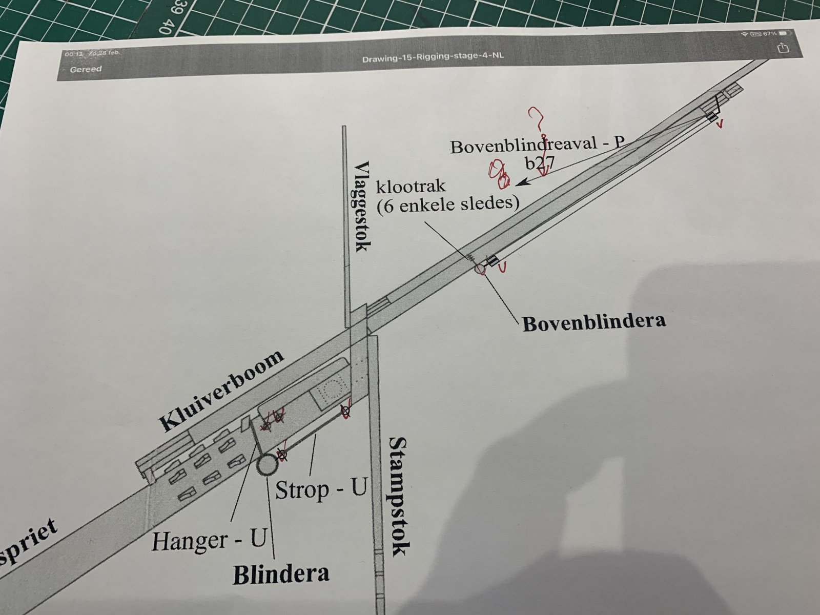

  14. Toch nog een vraag
    Ik maak gebruik van de Rigging plannen van Caldercraft maar kan een belegging punt niet vinden. Weet iemand van jullie waar deze zit/ komt?

    Zeker niet grappig, maar ik moest toch even glimlachen, ik heb net hetzelfde meegemaakt. Gewoon een nieuwe maken.

    5e pin van de korvijnagelbank die voor de fokkemast staat, volgens Longridge

  17. Wederom dank
