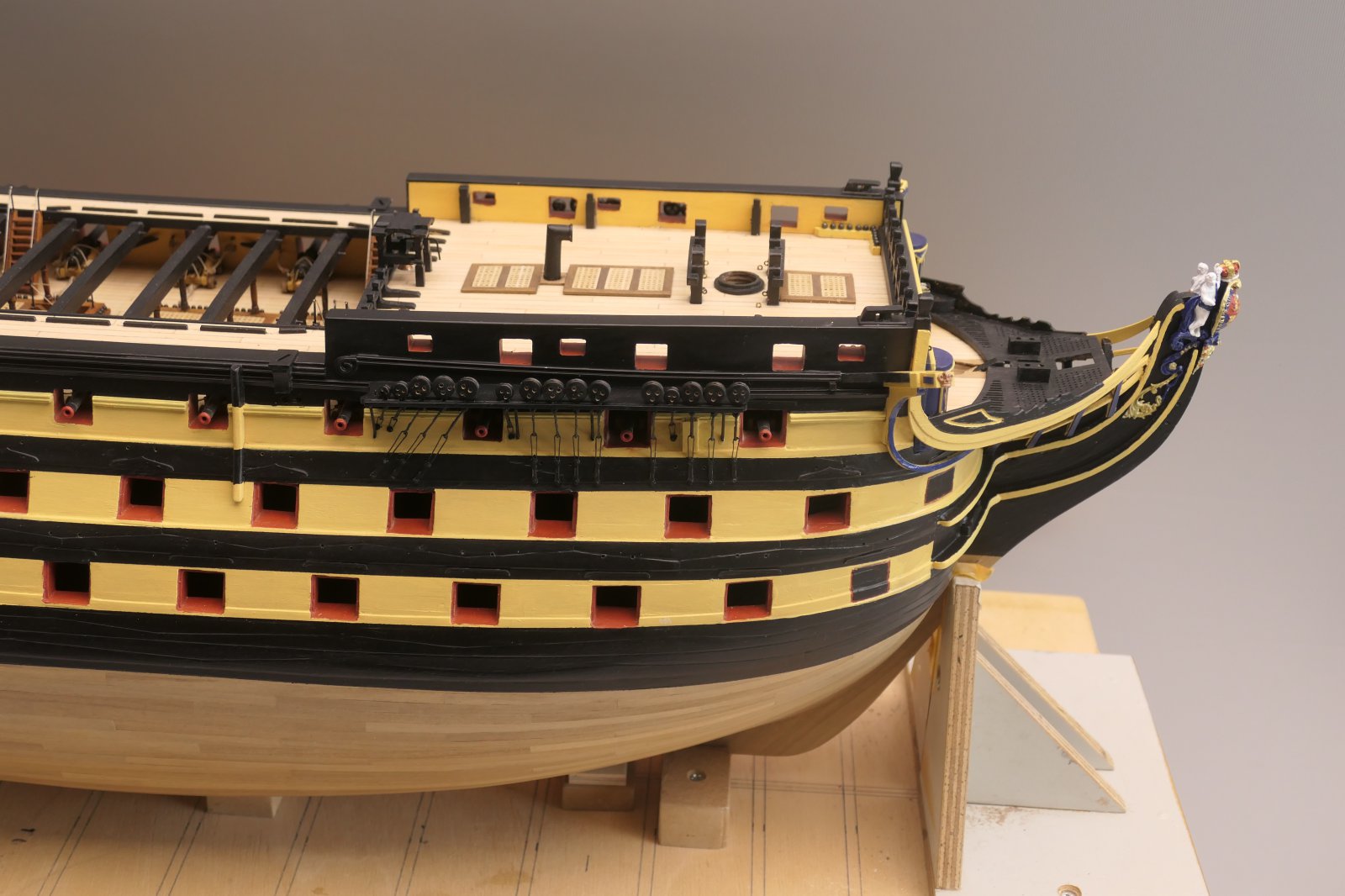

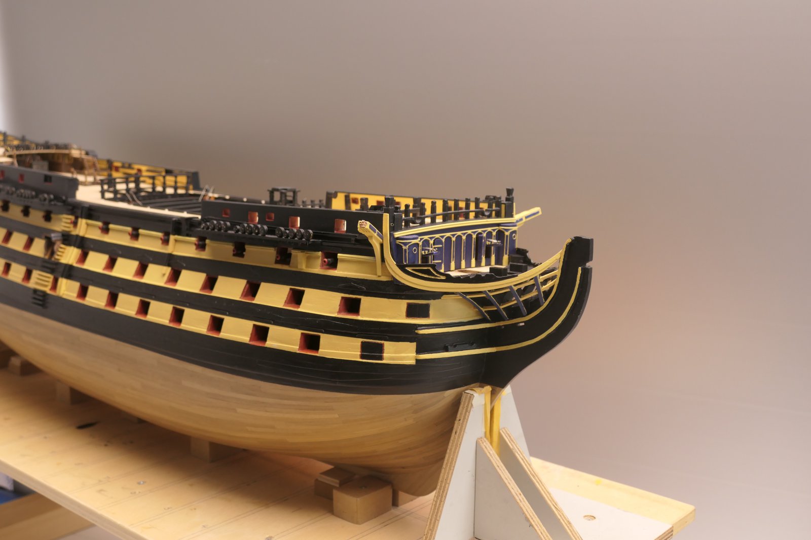

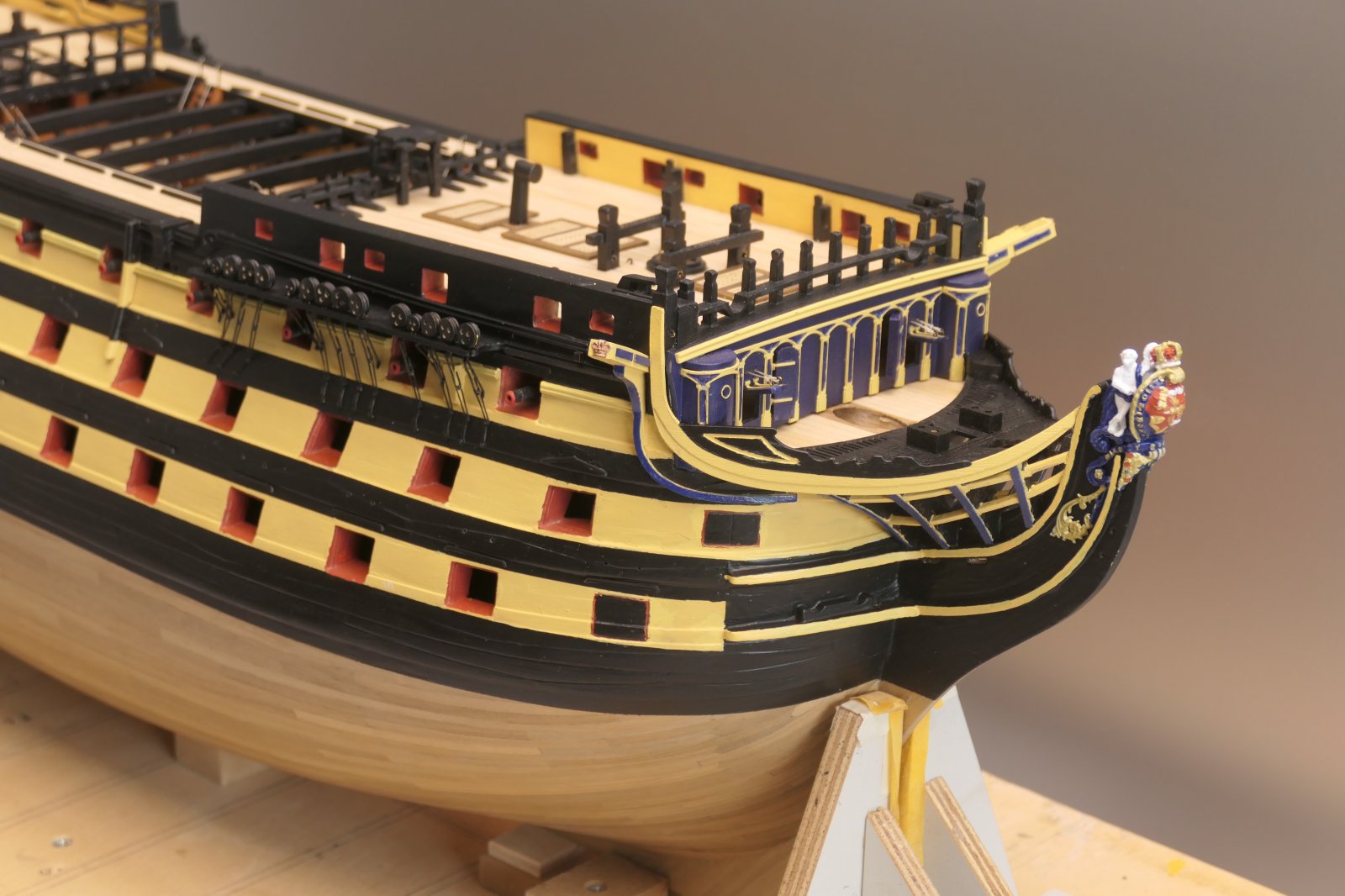

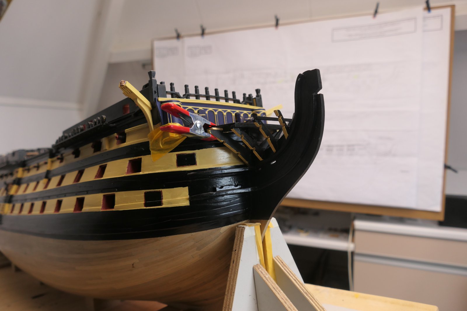

Na de achterzijde van het schip is de afgelopen weken de voorzijde aan de beurt geweest. Beginnend met de boegrails. Voor de juiste plaatsing moet hier rekening gehouden worden met voldoende ruimte voor de ornamenten.
Toen begon het werk aan het 3D gedeelte van de voorzijde. Wat hierbij enorm scheelt is de buigzaamheid van de meegeleverde beuken latjes van 2x2mm. En dan niet te vergeten het schilderwerk
Wat nog rest is de wandeling van de mariniers, die ligt nu op de werktafel om geschilderd te worden

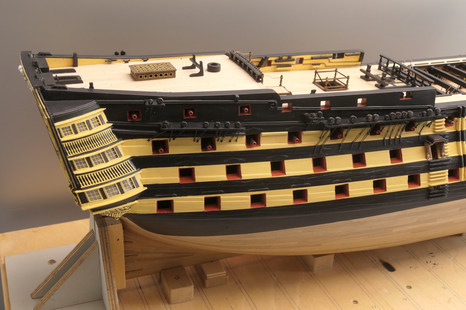

Afgelopen dagen ook nog even druk geweest met de kettingplaten en de schoren onder de rusten. Onderstaand een paar foto’s van het resultaat.
Hiermee komt zo langzamerhand een einde aan de bouwfase van de romp. Het onderdelenpakket begint aardig leeg te raken en de bouwbeschrijving is grotendeels afgevinkt. Hier en daar nog een paar kleinigheidjes die er in de loop van de tijd zijn ingeslopen.
Inmiddels liggen de sloepen al op de werkbank, die kunnen we nog mooi even tussendoor aanpakken.
Wat daarna echt nog rest zijn een aantal kwetsbare onderdelen, zoals de reling rond de kuil, de kanonnen op het voorkasteel, de luiken, de lantaarns en de hangmatnetten.

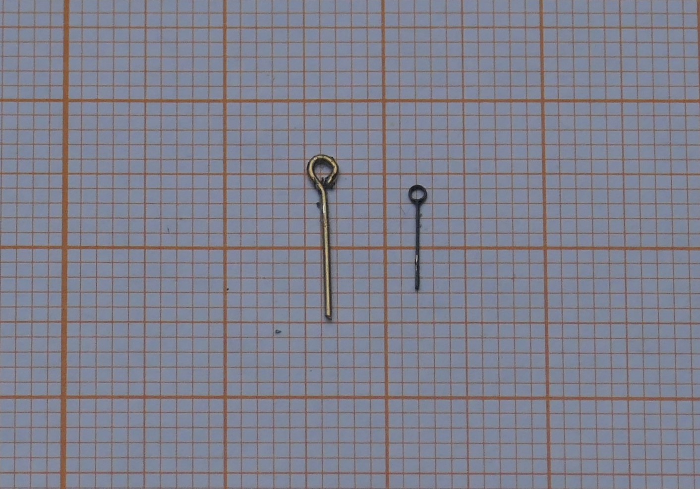

De luiken: In het pakket zitten hele minuscule oogboutjes die heel teer en slap zijn. Ik heb regelmatig om deze bij de kanonnen te gebruiken, maar dat was geen succes. Heeft iemand ervaring met deze boutjes?
Voor de kanonnen en het overige werk in de romp heb ik oogboutjes van Billing gebruikt van 11 mm. Voor de kanonnen is eigenlijk ook al te groot, maar als aanknopingspunt voor het touwwerk uit de masten, lijkt mij prima. Voor de luiken zijn ze zeker te groot, denk ik. Zijn er misschien nog andere alternatieven te koop.
Heb je daar misschien een fotootje van met referentiemateriaal op de grootte in te schatten? Als ik begrijp wat je bedoelt, bij mijn Victory van Sergal zaten ook kleine oogboutjes, die ik wel degelijk heb gebruikt voor de kanons.
Voor de luiken heb ik ze zelf geplooid omdat de meegeleverde niet lang genoeg waren. Na het staafje door het luik gestoken te hebben wil je nog genoeg lengte over om aan de onderzijde met een ronde bektang ook een oogje te plooien.

@ Hallo Herman, onderstaande fot geeft een beetje weer waar ik het qua afmetingen over heb,
Links is het oogboutje van Billings en recht die in het pakket zijn geleverd.
Ik heb ze even op millimeterpapier gelegd voor de verhoudingen.
Waarom zou je die rechtse niet gebruiken?
Het wordt al gauw te groot anders.
Voor de affuiten moet je geen schrik hebben dat er grote krachten op komen. Gaatje van 0,3 mm voorboren en inkorten.
Voor de luiken lijken de linkse me wel geschikt. Zijn de staafjes wat aan de korte kant om nog een oogje aan te plooien, kan je ze ook zelf maken uit 0,5 mm messing staf.
Het zijn er tenslotte maar 2 per luik. :)
