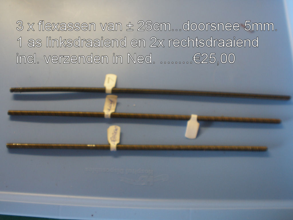

Als je de diameter weet van de flexas en de afmetingen het vaste deel (eindstuk) kun je naar een ééndelig exemplaar gaan zoeken.
Groeten, Jan.
De twee delige flex as is aan beide kanten 4 mm dus daar is makkelijk aan te komen. Maar moet er nog een busje oid komen op de plaats waar nu de verdikking zit?
Zonder foto's wordt dit een moeizaam verhaal.
Een tweedelige flexas bestaat meestal uit een flexas met een vierkant uiteinde dat in het eindstuk past (de 'verdikking').
Het gaat (ook) om de afmetingen van dit eindstuk.
Als je een flexas uit één stuk gaat zoeken/bestellen, moeten de maten van het eindstuk (vooral de diameter in de lagers en de afstand tussen de lagers) overeenkomen met je huidige eindstuk, anders gaat het niet passen.
Groeten, Jan.

@rodenbu, thx maar heb net die andere besteld. Maar ik zie links en rechts draaiend? Mijn prop is een links uitvoering, maak dat een verschil?
Jazeker, bij een linksdraaiende prop hoort een linksdraaiende flexas, anders zou de flexas afgewikkeld worden en vast lopen in de teflon buis, met alle gevolgen van dien voor de motor, regelaar en lipo (meestal loopt dat niet goed af...).
Groeten, Jan.
Komt goed, de as is (vanaf de prop gezien) ook linksdraaiend.
Dit is altijd een punt van verwarring; de Duitsers kijken vanaf de motor naar de draairichting van as en schroef (bij de Pursuit is dat dan rechtsom) de rest van de wereld bekijkt de draairichting vanaf de prop richting motor en dan draait de prop en as dus linksom.
Groeten, Jan.
