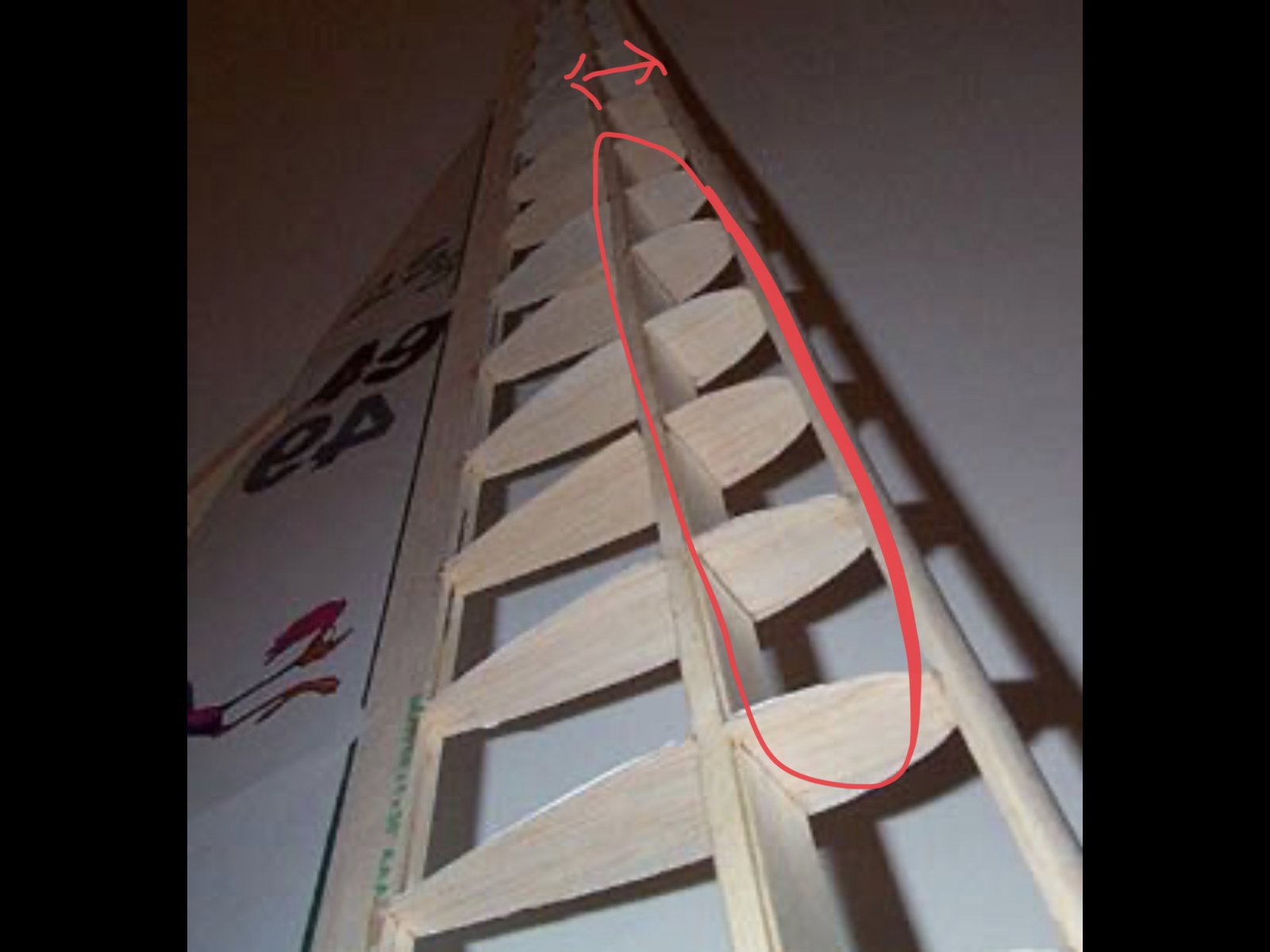

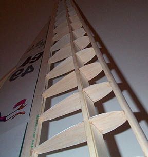

Nog even een andere vraag ter voorbereiding op het installeren van de folie. Is het nodig om van de hoofd rib/spar, die ongeveer op 1/4e deel van de gehele vleugel ligt, te bedekken met schuim voordat ik de folie installeer?
De foto die ik heb bijgevoegd is niet mijn vleugel, maar ik heb het over het gedeelte rechts van de hoofd rib

Ik begrijp je vraag niet helemaal, maar als jouw vleugel er ongeveer net zo uitziet als op de foto, zou ik nog even niet gaan folieën. Er zitten forse aandachtspunten!
Maar zoals je zei, het is niet jouw vleugel.
Wil je eens een plaatje sturen van je eigen vleugels? Maakt een hoop duidelijk. Misschien dat ik/wij dan ook je vraag beter snappen.
Daar komt nog bij: als de folie erop zit kun je niet meer bij de constructie. Eventuele aandachtspunten oplossen moet je dan de folie weer voor lossnijden, zonde!

Bedankt voor het antwoord. Ik ben nu niet thuis en kan nu dus geen foto van mijn vleugel laten zien. Mijn vleugel zit wel in dezelfde bouwfase als op de foto. Lijkt mij zo goed als klaar voor de folie toch? Of heb ik dat verkeerd? mbt mijn vraag over het schuim. Ik heb het over het gedeelte dat ik nu heb gemarkeerd op de foto. Moet ik daar nog iets overheen doen voordat ik de folie erop doe? Zoals depron schuim? Of is dat overbodig.

Daar moet wat overheen, meestal word het bedekt met balsa van 1.5-2 mm dikte.
Je krijgt dan de zogenaamde "D-box" verhoogt de sterkte van de vleugel aanzienlijk en is onmisbaar bij een ribbenvleugel.
Bovendien gaat nu de folie hol trekken tussen de ribben, krijg je een heel ander vleugelprofiel van, is niet aan te raden.
Op de ribben achter de hoofdligger moeten nog de zogenaamde "cab strips". Zodat de folie wat vlees heeft om te blijven plakken. Ook balsa van 1,5-2 mm, ongeveer 5-8 mm breed.

Op de vraag naar schuim, dat heeft nauwelijks structurele sterkte.
Balsa daarentegen, mits met de juiste nerfrichting aangebracht, wel.
Kies hiervoor balsa van ongeveer 15 gram per mm dikte, voor een plankje van 10 x 100cm.
Afhankelijk van de maat van ribben en lijsten, 1,5 - 2 mm balsa, met de minimaalste nerf parallel aan de hoofdligger OVER de hoofdligger en tegen de voorlijst.
De caPstrips inderdaad 5-6 mm breed en even dik als de indekking, nerf parallel met de ribben.
Aansluiten op de indekking, en TEGEN de achterlijst.
Vleugelmidden tussen voorindekking en achterlijst helemaal indekken, zo van het midden tot op de 2e rib.
Daar dan natuurlijk geen capstrips....

bedankt voor je reactie, ik zal nog eens naar mijn vleugel kijken, en ik zal op de ribben van die cab strips monteren. Over de folie, ik zie op internet heel veel filmpjes van mensen die ook een Y airfoil hebben en die zonder problemen bedekken met folie, en zonder dat de folie tussen de ribben trekt. Is dat iets waar ik mij zorgen om moet maken? Ik kan me voorstellen dat na het bedekken van de voorkant van de vleugel (gedeelte na de rib) en de installatie van de cab strips dat het wel in orde is? Misschien heb ik dit helemaal fout, maar aangezien de youtube filmpjes wat anders laten zien weet ik het niet meer.
