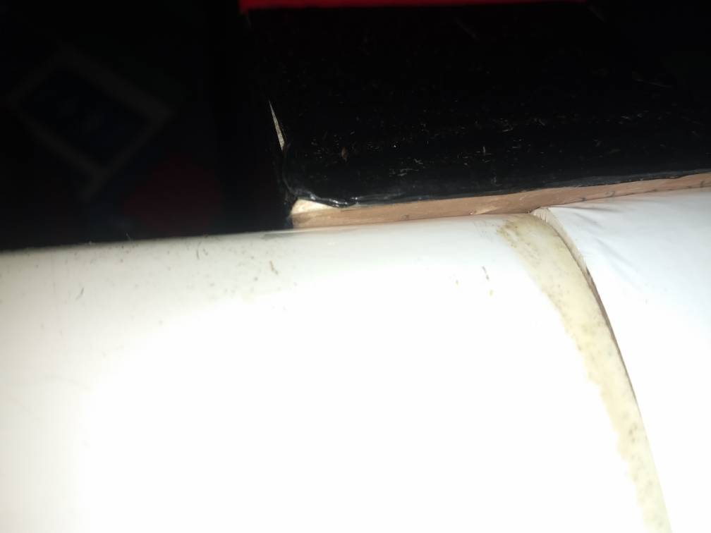

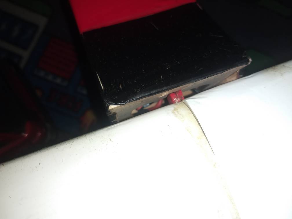

    Wat zijn de concrete dingen die niet kloppen?
    Misschien is het geen 10, maar een onvoldoende lijkt me ook overdreven, of zie ik wat over het hoofd.
    De constructie van de vleugels op de romp kan nog wel wat constructieve aandacht gebruiken!

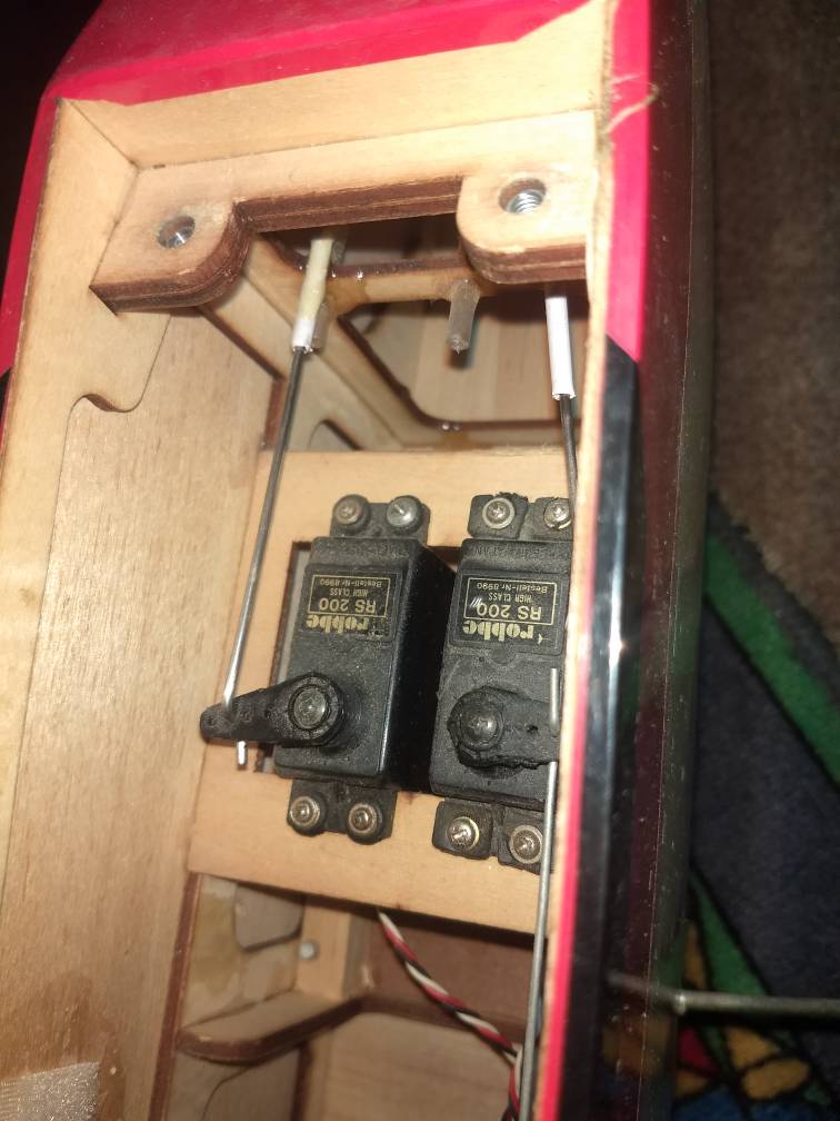

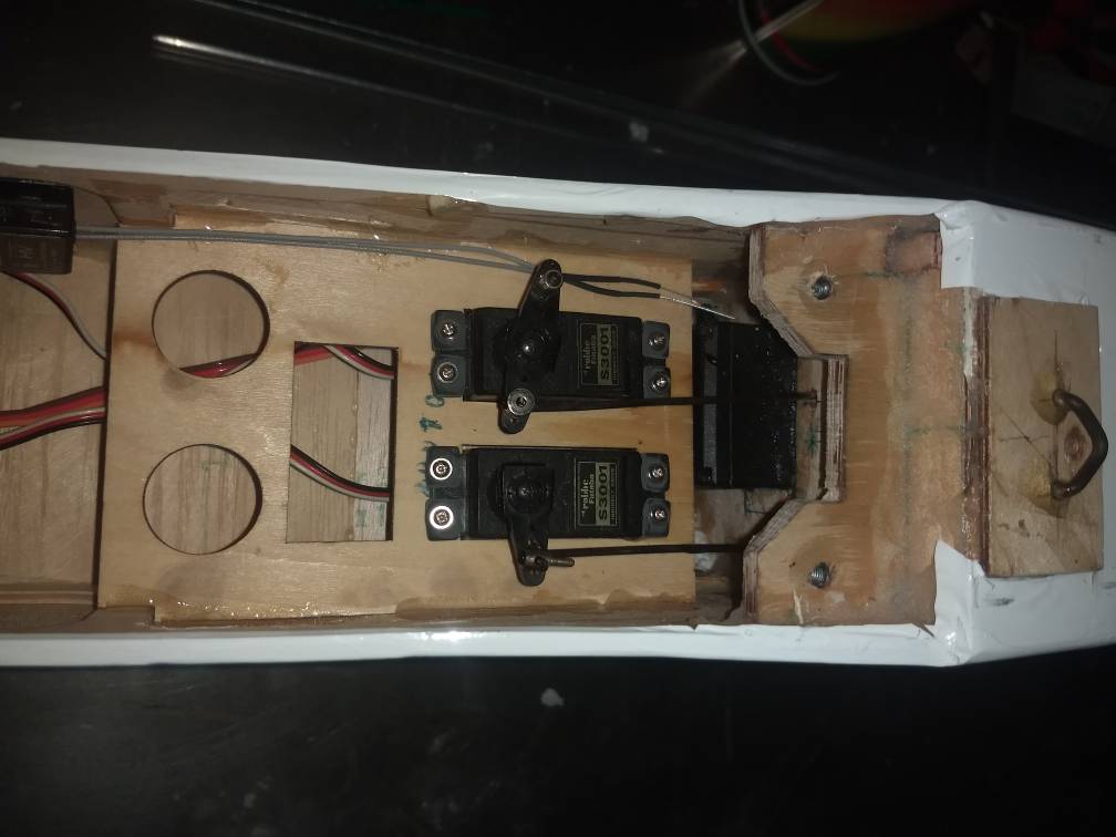

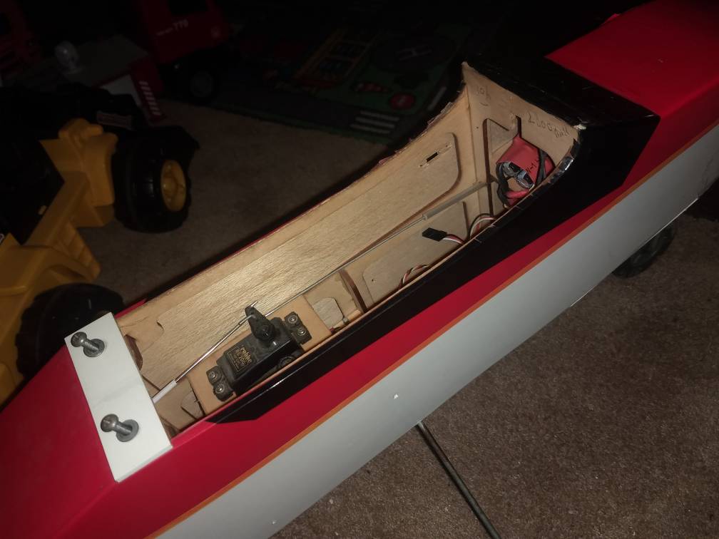

    Hieronder wat plaatjes. Let ook op de spanten in de kist, die zijn allemaal van multiplex, een mm of 5/6 dik. Balsa spanten zou ik niet aanraden!
    Hier een hoogdekker, 1,5 kg vliegklaar, 1 pen middenvoor in de vleugel, 2 bouten achter.
    IMG_20200204_185824949.jpeg IMG_20200204_185854003.jpeg IMG_20200204_190011871.jpeg IMG_20200204_185932846.jpeg IMG_20200204_190026580.jpeg IMG_20200204_190030179.jpeg IMG_20200204_190034976.jpeg
    Hieronder een laagdekker, 3kg vliegklaar
    IMG_20200204_190209151.jpeg IMG_20200204_190304619.jpeg IMG_20200204_190315645.jpeg

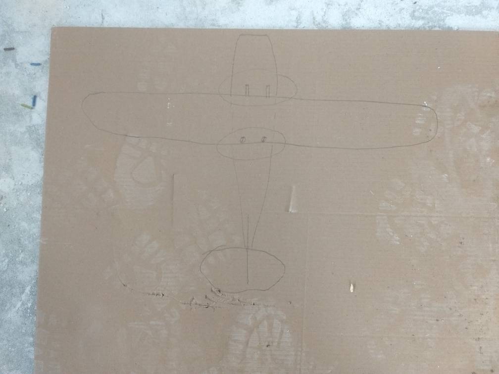

    nou heb ik vandaag een schetsje gemaakt van hoe de vleugel eruit komt te zien. Ik hoop dat je er iets van kan maken (kan knap lastig zijn, want ik ben degende die weet wat alles betekend op de tekening).
    https://ibb.co/dLq155w

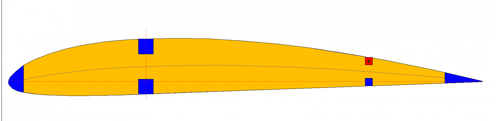

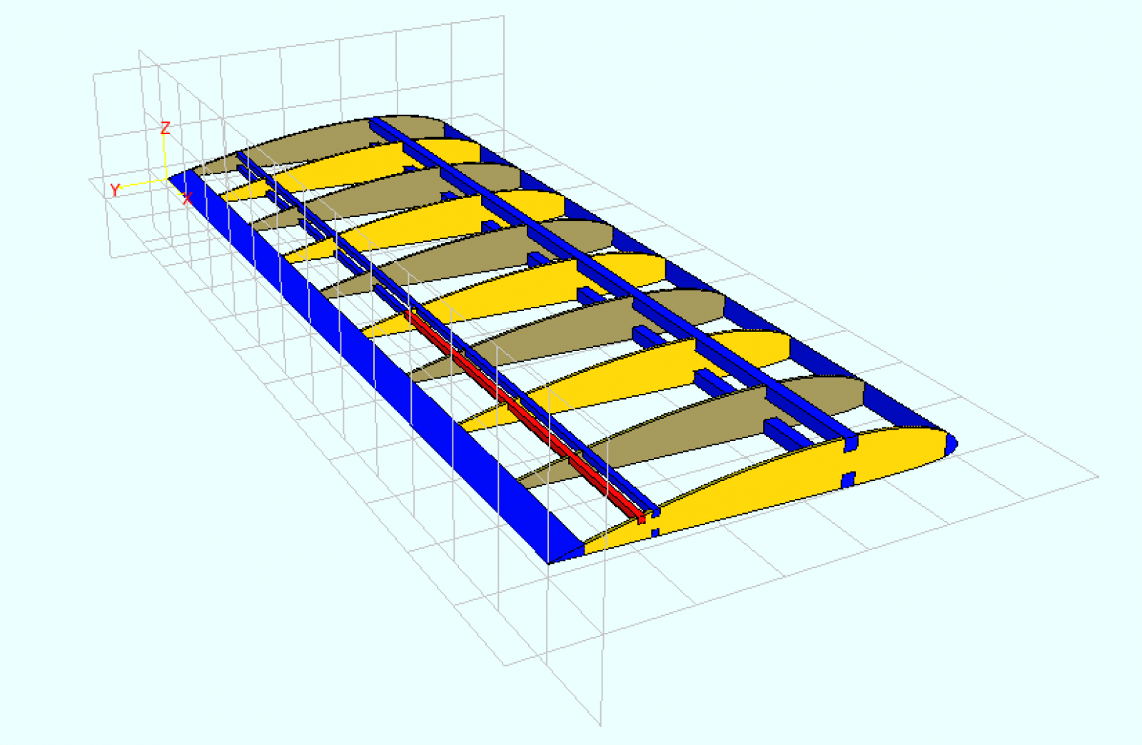

  19. wvr
    wvr
    Lid geworden:
    12 mei 2003
    Berichten:
    2.493
    Locatie:
    Velserbroek
    om de 10cm een rib is wel wat ruim, 6 a 7 cm is beter.
    Teken ook eens een zijdoorsnede van je vleugel, hoe bouw je de liggers op?
    als je echt eens wilt experimenteren, download dan eens devWing, je kan je hele vleugel daarin ontwerpen
    en eventueel, kan je de onderdelen dan laten frezen.
    onderstaande vleugel is 5 minuten werk , je ziet een halve vleugel, met de dubbele ligger waar de aileron zou kunnen komen

  20. Arnold 85
    Arnold 85
    Lid geworden:
    14 jul 2015
    Berichten:
    990
    Locatie:
    Lunteren
    Het is voor mij inderdaad lastig om de tekening te beoordelen. De vleugel in bovenstaande post ziet er representatief uit! Zo ongeveer moet kloppen, alleen de indekking en de cabstrips moeten er dan nog op, maar die zijn voor de duidelijkheid weggelaten vermoed ik
