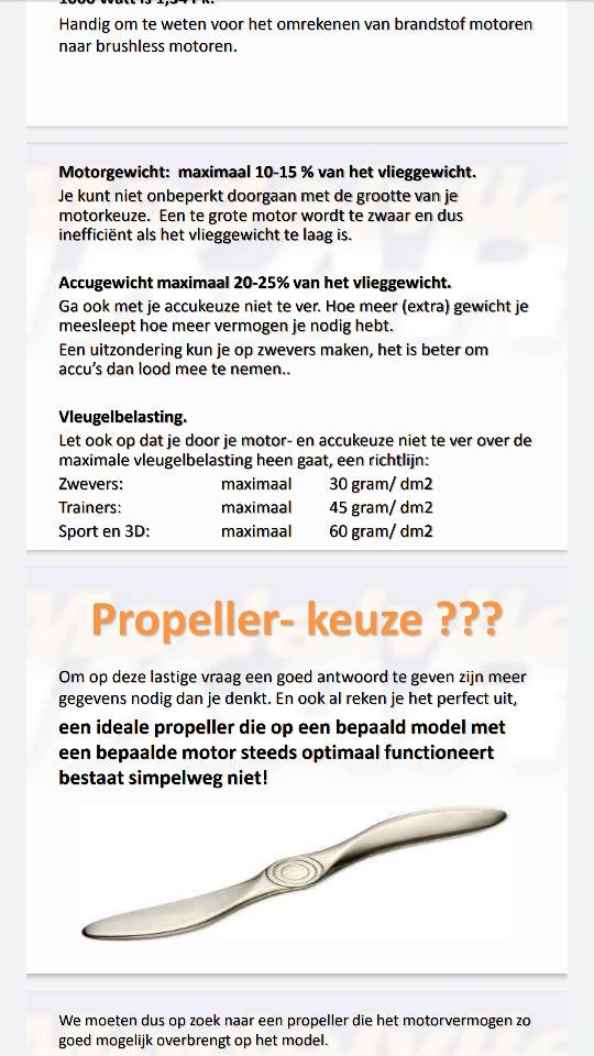

In het bestand wat ik je een keer stuurde staat:

Het ligt een beetje aan verschillende factoren:
Sommige kisten vliegen lekker met een hoge vleugelbelasting. Andere niet.
In het bestand wat ik je een keer stuurde staat:Bekijk bijlage 354206
