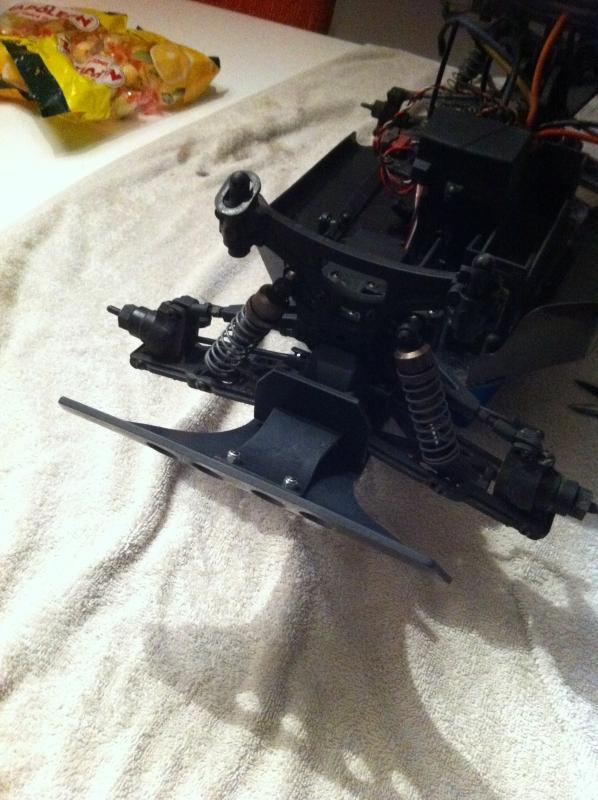

Ook vandaag trouwens de T-bone racing front bumper besteld.
Voor een kleine 19 euro een onverwoestbare voorbumper in huis :D
Nog net op de valreep van het nieuwe jaar kwam vandaag de postbode mij de T-bone bumper brengen!
resultaat:

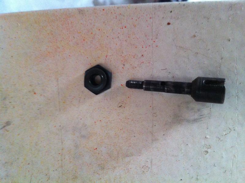

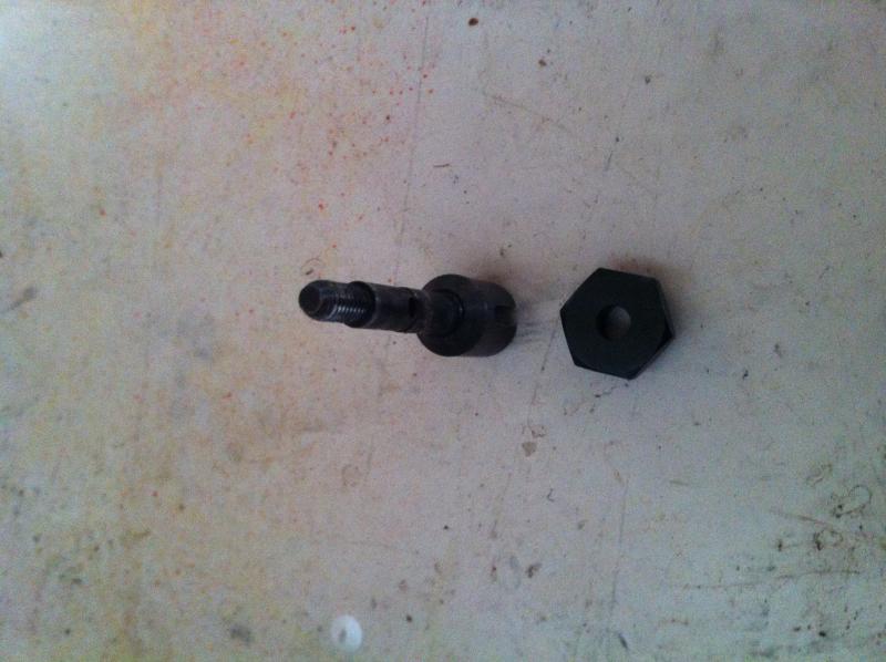

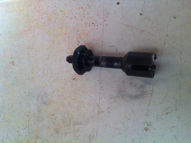

Vraagje / Probleempje:
Ik heb de Alum. Wheel Hub (HNTMS25)
Zie onderstaande Foto:
full
maar deze passen niet op mijn asjes.
Zie onderstaande foto`s:
full
full
full
Ik snap er niets van.... Het lijkt wel of het binneste randje de wheel hubs "tegenhoud" verder over het asje te schuiven.
zijn dat de orginele want ze lijken een andere kleur te hebben?
de orginele passen bij mij gewoon erop,alleen op me slash moest ik ze iets opboren.
Ik heb nog de stock geen probleem daarmee, ook het " verloop" wat je op je as hebt , is bij mij ook niet, das ook orgineel ?
Kweetniet , ik heb al een tijdje nieuwe in bestelling staan, verwacht ik een deze dagen binnen, ben benieuwd hoe die er uit zien.....
Hmmmz vaag...
Wel wat achtergrond info voor jullie...
Ik heb deze scrt10 2dehands in nieuwstaat overgenomen van iemand maar deze persoon had er niets na eigen zeggen aan geknutseld.
Als dr meerdere hierboven zeggen dat de asjes niet op de orginele lijken dan zit hier het probleem.
Dus conclusie... nieuwe asjes kopen....:rolleyes:

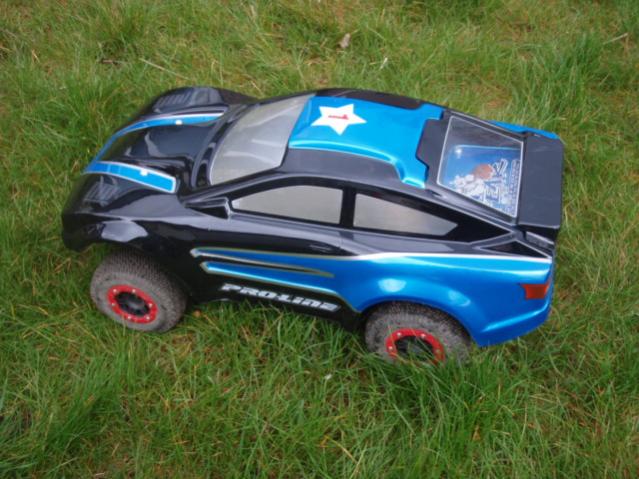

Hallo beste mensen.
Na een zoektocht welke kappen er op de Hong Nor SCRT-10 passen, heb ik 4 kappen van Pro-Line gevonden.
2 heb ik inmiddels in gebruik.
De 14RS en voor in het zand de Baja Bug.
