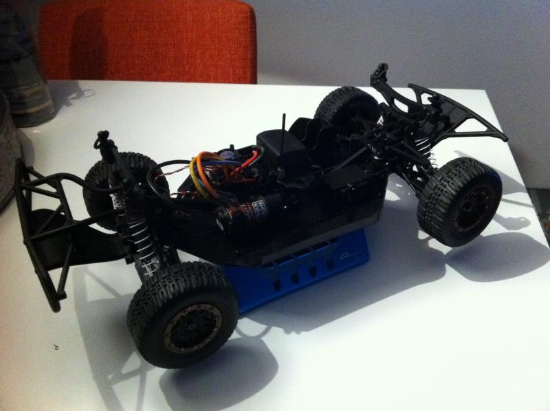

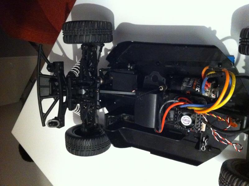

Na een kleine anderhalf jaar met de Traxxas Slash 4x4 heb ik nu toch een Hong Nor erbij gekocht.
Ik kon een mooi 2e handsje voor een schoon prijsje niet weerstaan en heb dr maar meteen m`n Novak ballistic 4.5T motor met GTB2 regelaar ingezet :D
Ik ga het topic nog eens goed doorlezen welke upgrades er nog komen maar voorlopig blijft hij nog even stock.

Ik heb zojuist de veren die ik voor m`n slash had aangeschaft op de HN gemonteerd (silveren losi`s) en voor zover ik kan zien gaat dit helemaal goed komen... de diameter van de veren zijn ietsepietsie grote dus hoop niet dat ze over de "cups" heen schieten...
Voor de rest heb ik de setup van Chad ... (ben ff achternaam kwijt) schaamteloos gekopieerd en ga vanuit deze basis de auto naar mijn smaak verder afstellen.
Op een paar rondjes op een pleintje na heb ik er verder nog niet mee gereden dus een echte vergelijking met de Slash kan ik (nog) niet geven.
Ik heb zo een gevoel dat ik veel plezier aan deze auto ga beleven :D
