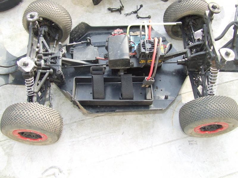

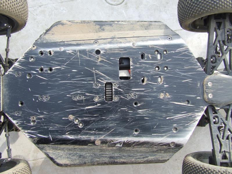

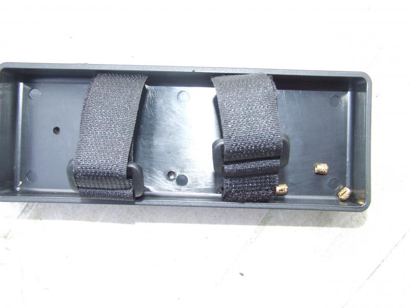

gisteren niet meer aan toe gekomen dus hier de beloofde foto's
je hebt nodig een accutray van topcad en 3 koperen busjes die je in de tray kan verwerken als plug.
een boortje om de gaten een beetje op te boren,anders passen de pluggen er niet in.
en een boortje om door je chassis te boren.
