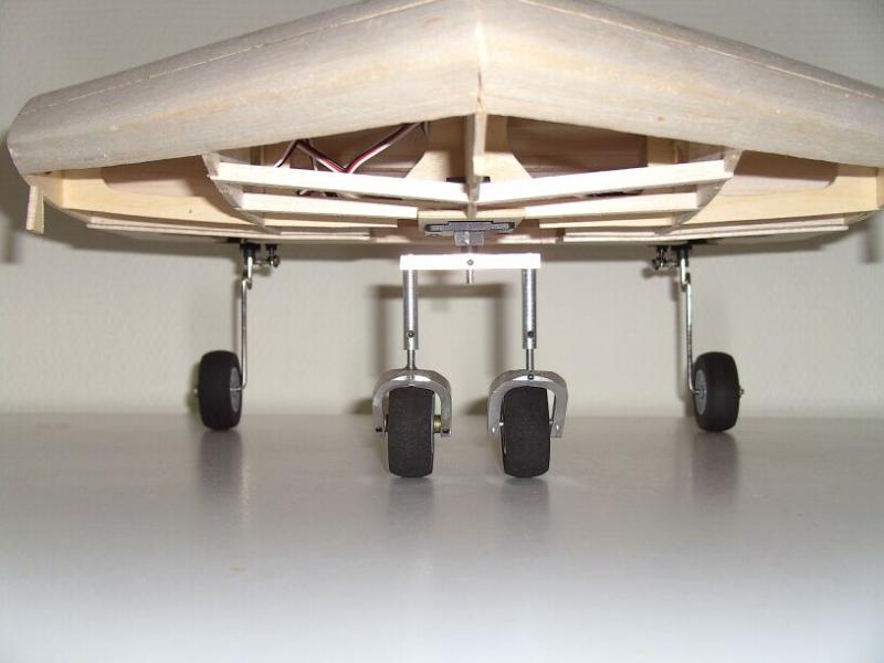

Het prototype van de neuspoot is klaar.
Er moeten nog wel een aantal dingen aan gewijzigd worden, maar het werkt al wel.
Zie filmpjes en foto's hieronder.

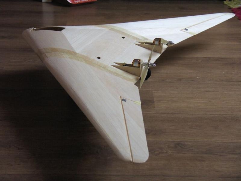

Hier weer een update van de Horten.
Beide vleugels zijn aan de centersectie gelijmd en voorzien van een glasvezelmatje op de overgangsnaad.
Nu nog de servo's erin en de regelaars + balanceren.
Dus ik ben niet meer zo ver verwijdert van de eerste proefvlucht.
Ziet er goed uit! hoe zitten je motoren vast? Gewoon aan een plaatje hout geschroefd?
Jammer dat je die plaatjes van je servohoorns ziet. Misschien de volgende keer van die andere nemen die je er met epoxy in moet lijmen.
De horten heeft gevlogen!! Filmpje volgt. Dit is nog zonder bekleding om te kijken of dat alles goed is.
Landingsgestel is ook nog niet echt gebruikt. Dit moet nog wat veranderd worden.
