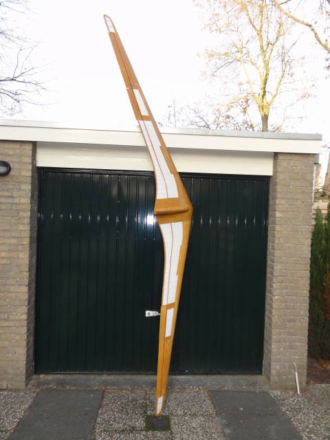

na het beitsen en 2x in de glitsa parketlak, is de colibrie gereed.
het enige dat er nog aan moet, is de propellor maar dat geloven jullie wel, toch?
nu hebben jullie enig idee van de grootte van het ding. Gelukkig zijn de vleugels afneembaar .....
full
full
full
Los van weer een vliegtuig erbij, naast vele fijne uren bouwplezier (ik vind het een heel stuk aangenamer dan tv kijken), heb ik toch weer anders leren bouwen en wat meer ´vrijheid´ genomen in de manier waarop er door mij gebouwd is. Dus .... weer ervaring opgedaan.
