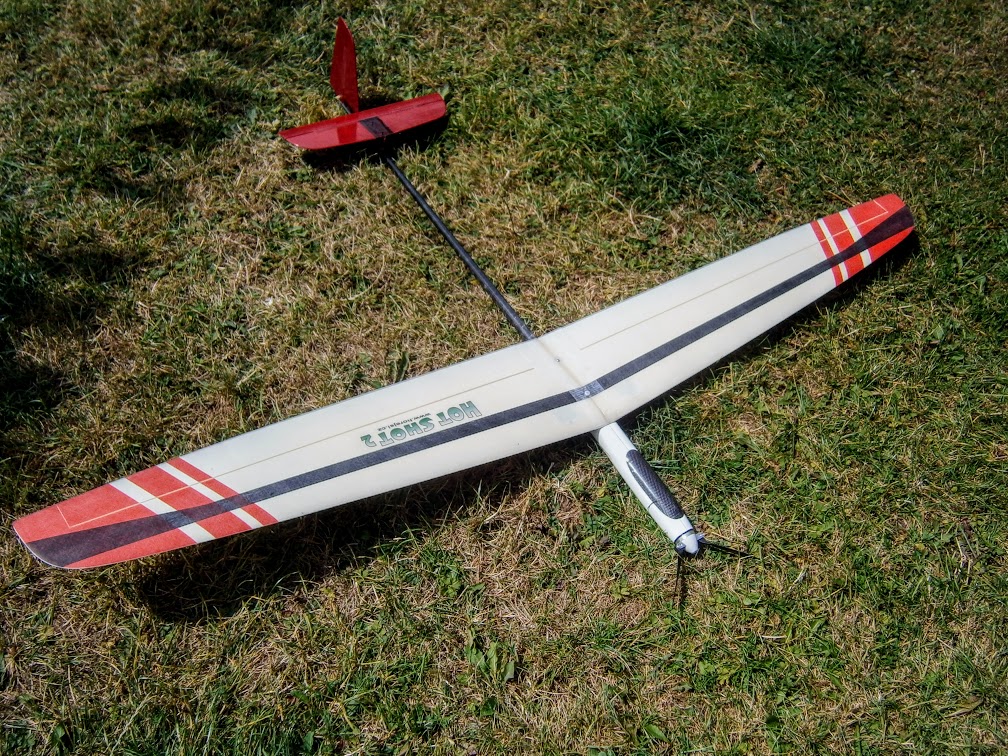

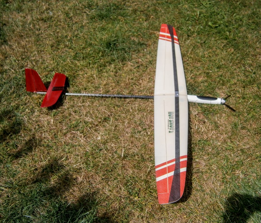

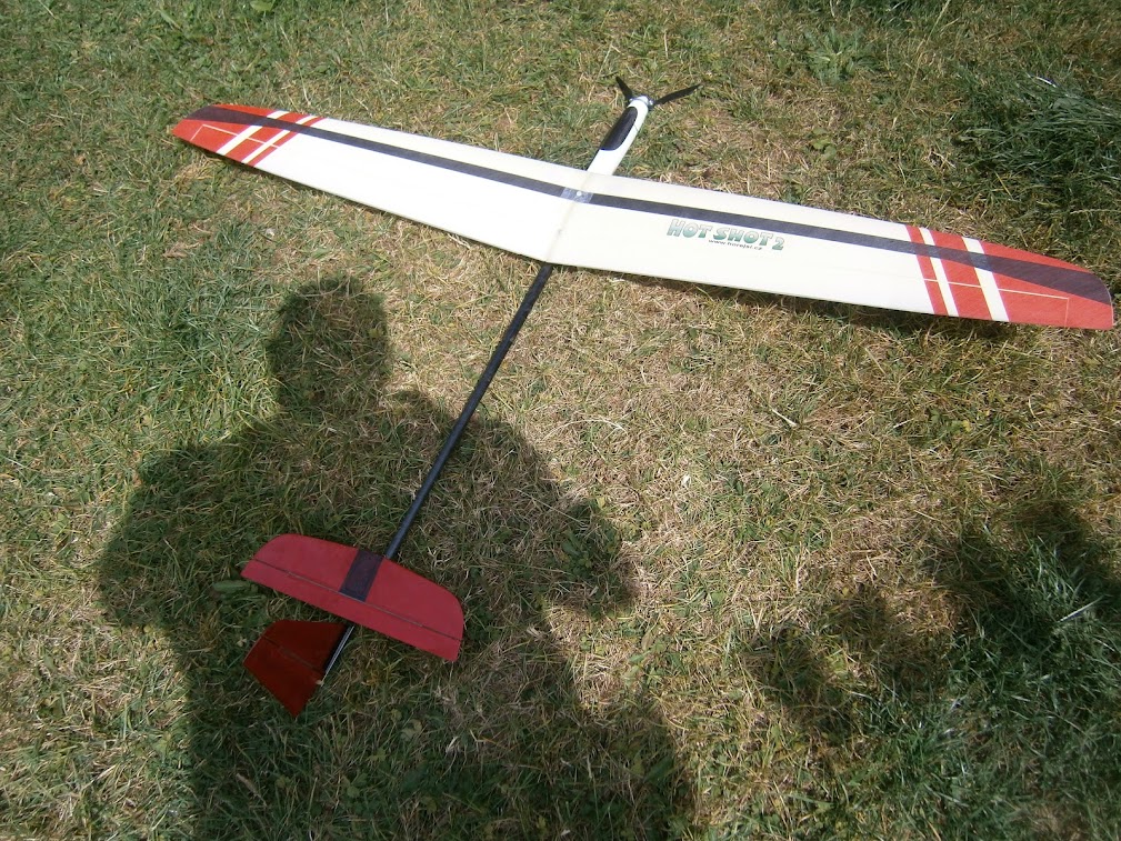

ZO , klaar om in te vliegen . Qua lipo een 2 s 800 mah van zo'n 70 à 75 gram voldoet om het CG te bekomen . Totaal gewicht ( keukenweegschaal ) 420 gram . Lijkt me dicht bij streefdoel .
Ik wou hem vandaag invliegen maar vond het toch wat te veel wind voor maiden . Er volgt zeker nog een filmpje . Er zijn er echter weinig te vinden op youtube ?
Nog een update , nog altijd niet ingevlogen , na de felle wind stonden er nu koeien in de weg . Niettemin een filmpje zal volgen . :banana:
Vandaag eindelijk de maiden en het was goed . Ondanks de servo's achteraan met een lipo van 3s 800 Mah ligt het zwaartepunt goed . Zweeft heel mooi uit , met de lange ailerons kan men zeer korte bochten draaien om in thermiek te blijven net als een DLG . Weegt wel 100 gram meer als een dlg maar als je niet of niet meer kan werpen een heel goed alternatief en meteen ook met een voor iedereen haalbaar budget . Voor mensen die geen competitie ambiëren toppertje .
