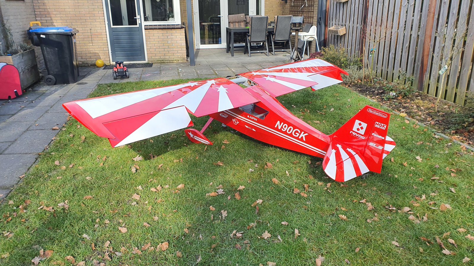

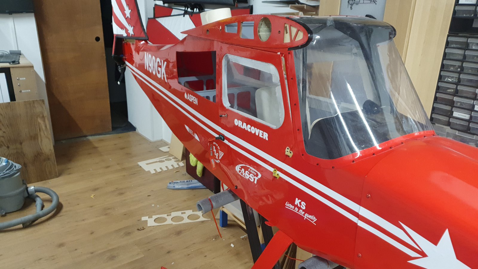

De striping van de Kaos moest met de bout... CNN vroeg om een beetje coaching
Je hebt het foliewerk snel onder de knie...
Folien deed ik voor klanten in de winkel voor de lol.
Breng hem in de ochtend en eind van de dag is ie klaar.
