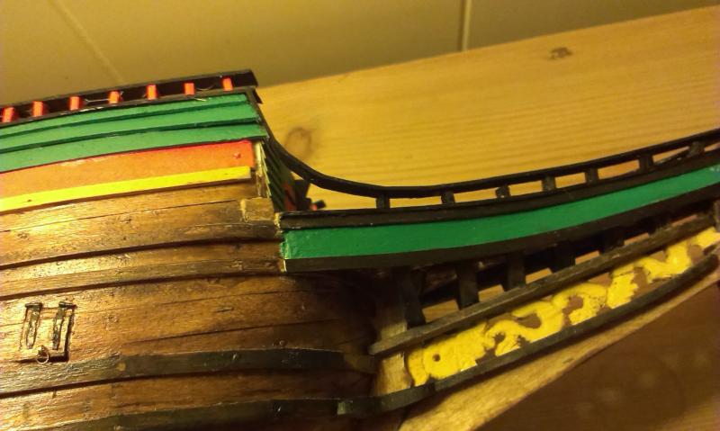

Ondertussen ook het galjoen verder afgemaakt, en daar is de huidbeplanking wat te kort:
full
(de oranje-rode plank en de daaronder liggende oker strook)
Ik moet daar maar een stukje aanlappen - het is niet anders.

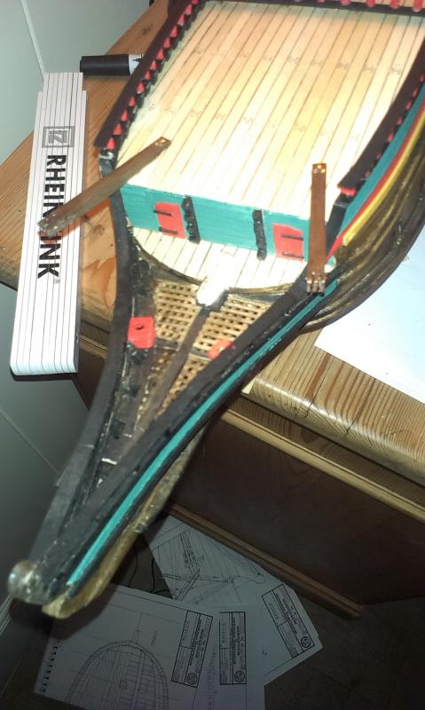

Ja, is een van de volgende dingen. Omdat deze echter allemaal onder een zeil zitten maak ik wel het zeildoek, maar het rooster zelf niet. Dit wordt gewoon een plankje.
Ik ben zo langzaam aan op het niveau van verdere dekinrichting gekomen
Balken voor de ankers (hoe heten die ook alweer? Kraanbalken?)
full

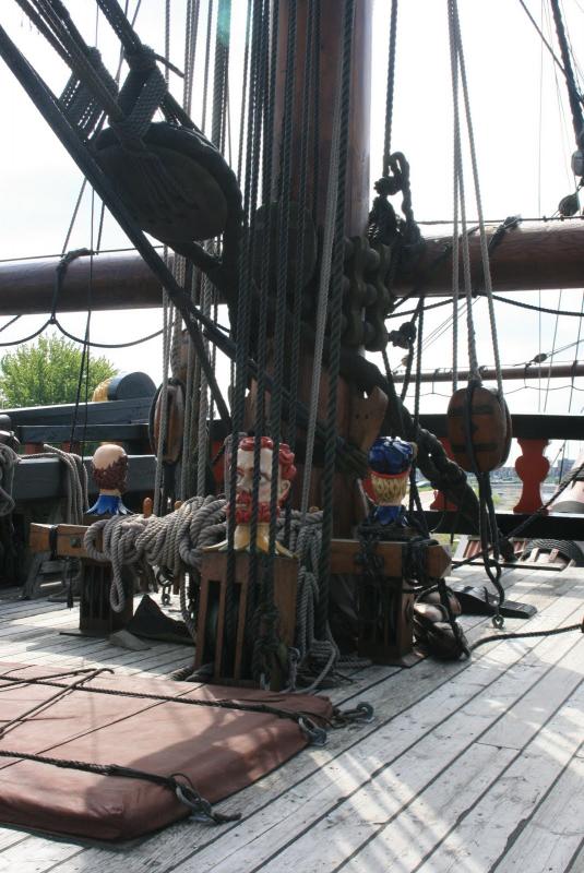

Vraagje aan de historici onder ons: hoe juist is historisch gezien de nar die op de stuurplecht van de Batavia naar de roerganger keek?
Ik ben met de luikjes bezig en vraag me af of ik zal proberen een nar te snijden, of dat ik dit luikje gewoon dicht maak.
Die nar is niet historisch. Sterker nog: geen enkel gesneden beeld op de replica is historisch. Het zijn impressies. De nar is een "geintje" van Willem Vos: hij kijkt (met een opgeheven hollands vingertje) naar de roerganger om 'm te waarschuwen: "Kijk uit, het origineel is vergaan; let dus goed op!" Tegelijk knipoogt de nar erbij, alsof hij zeggen wil: "Hé, ik ben van hout en drijf wel... Het zal me in feite ook een rotzorg zijn wat jullie doen..."
Leuk detail: de top van zijn narrenstok draagt het hoofd van de toenmalige voorman van de beeldensnijderij...

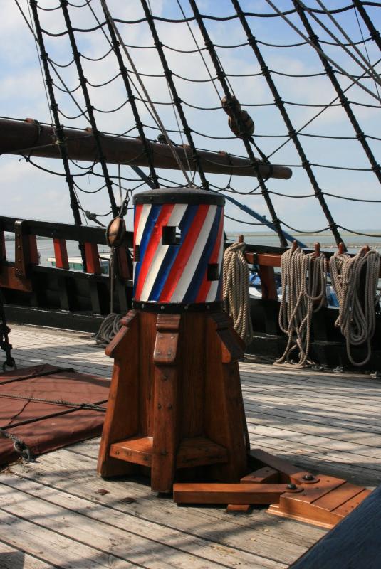

Als het goed is, is dit de betreffende spil
full
Correct, met de blokkeer-inrichting er onder. Tevens zie ik rechtsonder een stukje balustrade (geen railing) dus de spil stond er wel degelijk dichtbij...

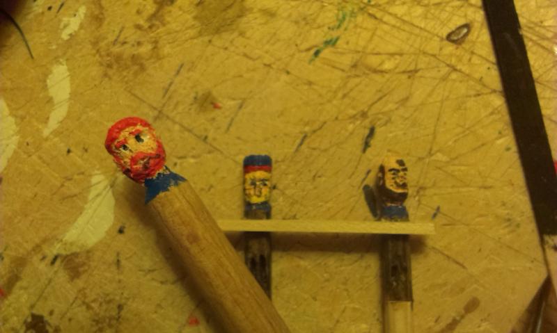

Tuigage knopen is lastig, maar ik vindt dit ook een zeer lastig karweitje:
De koppen snijden die zo her en der op het dek staan:
full
Ik ben met het bereikte resultaat zelf ook niet echt tevreden.
Het eerste manneke - een stuk terug in deze topic - had ik geboetseerd uit klei. Deze zijn gesneden uit hout (vuren rondhout voor de kleintjes en beuken voor de wat grotere).
Ik geloof toch dat het kleien me beter afgaat...
