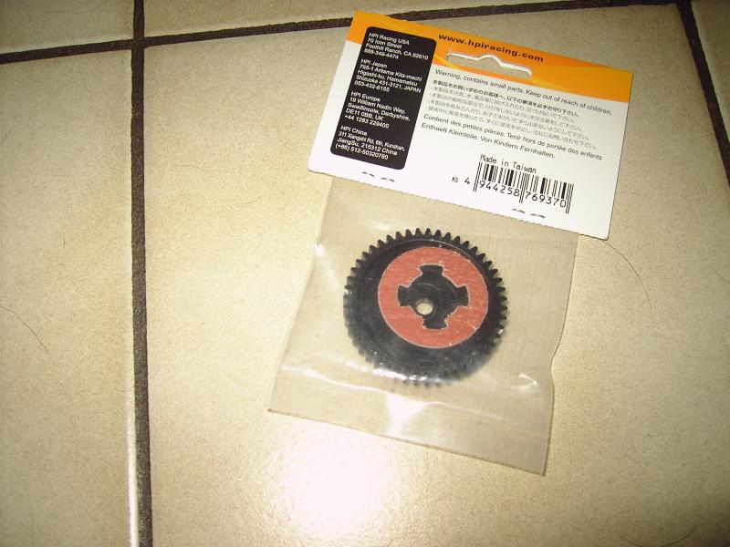

Hallo,
vandaag om een nieuwe slipper pad gegaan. meteen ook een nieuw spur gear gekocht..
toen ik thuiskwam heb ik gemerkt dat er echter geen nieuw veertje bijzit...

Hij is niet gans glad, maar is toch alweer een beetje afgesleten...
verdomme ej, waarom heb ik nu niet gewacht tot ik een nieuw veertje had....
kan ik hem opnieuw ruwer maken met schuurpapier?
opruwen is zeker mogelijk.
Een nieuw veertje gaat zeker wel helpen hoor. Heb je wel het koperen ringetje overgezet uit je oude spurgear.. :)
je zou ook het veertje eruit kunnen halen en kijken of je een mooi vulringetje hebt die mooi erop past.
Als hij maar op het koperen ringetje past wat er in je spur zit en niet groter is, anders slijt je het midden uit je spur.
ik heb de koperen lager ook mee verplaatst ja. =)
ik ga vanavond om een nieuw veertje. Hopelijk kost da nu ook weer niet zoveel. wel jammer dat ik hem niet in 1 setje heb kunnen kopen.
