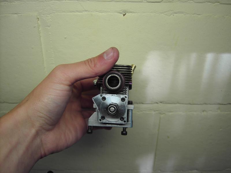

ik zal eens kijken of ik door de uitlaat iets zie.
je bedoeld dan toch het gat waar de U-buis op zit die dan naar de eigenlijke uitlaat gaat?
btw, als ik langs boven, dus waar de gloeiplug zit, kijk dan zie ik de top van de zuiger die volledig vanboven zit...
Hoe zie je dat verwarmen gebeuren? in water zou ik het niet willen doen, in de microgolf zal dat vuurwerk geven, met een aansteker heb je nogal roetvorming...
En eeuh, heeft dit gevolgen voor het verdere gebruik van de motor?

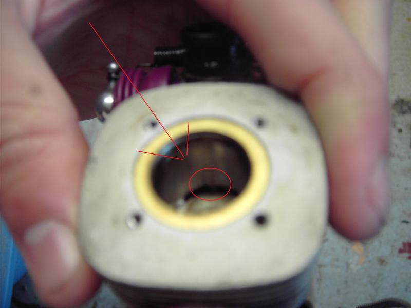

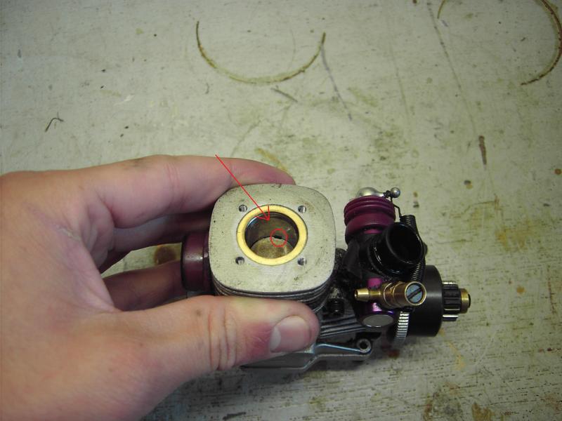

Ik heb de cilinder losgekregen, door gewoon eventjes in men hand te houden en dan met een papegaaitang op het vliegwiel hem voorzichtig te bewegen...
Echter, heb ik dan het volgende ontdekt :
1- gruis dat in de cilinder zit. Dit heb ik eruit gekuist door de ganse motor te doorspoelen met nitro...
2- een gaatje aan de rand van de piston
full
3- krassen in de cilinderhals.. net alsof de piston niet meer uitgelijnd loopt in de cilinder. Ook kan ik hem niet volledig op en neer laten gaan. hij kan amper tot een vijfde van zen volle beweging gaan en dan loopt hij stroef....
full
full
Tips? wat kan ik hieraan doen?
Kan ik de motor volledig uit elkaar halen zodat ik eventueel op de een of andere manier de piston terug kan effen polijsten ofzo?
Garantie claimen?
Er is dus iets van de zuiger afgebroken en er zit gruis is, gaat niet meer goed komen vrees ik....
Omdat de motor splinterniew was zou ik terug naar de winkel gaan.
