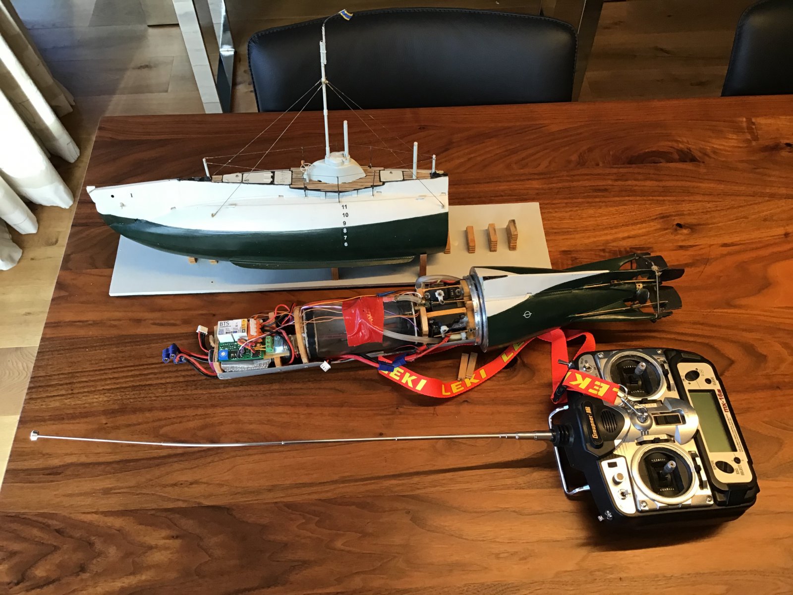

Oud bouwverslag - ben na 9 jaar bezig met groot onderhoud aan de O-1, lang mijn makkelijkst varende duikboot.

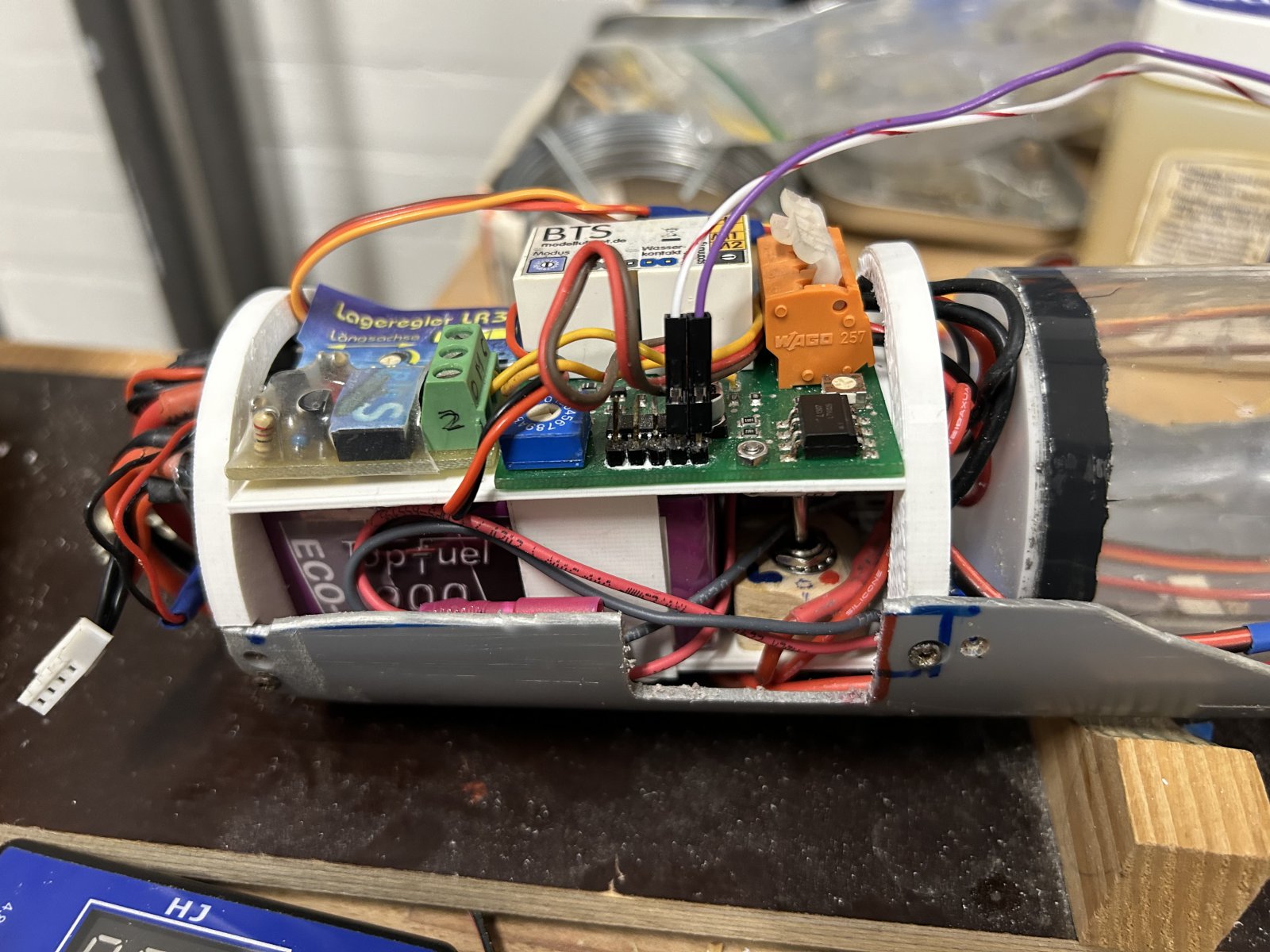

Het gebroken houten techrek wordt vervangen door een geprint exemplaar, een LR3 wordt geplaatst, en hoewel ik blijf bij twee lipo’s (2S voor de motor en 3S voor de pomp), zet ik ze op een dubbele schakelaar aan-uit-opladen. Verder blijft de boot hetzelfde, met Norberts peristaltische pomp/BTS en RAF’s 300ml duiktank. Ik vond zelfs nog een trippel-S liposaver die nog prima werkt.
hier nog met houten techrek voor - heeft jaren mooi gevaren
Dubbele wipschakelaar op onderdek - net achter de kleine 3S. Tegen het plafond van onderdek boven de schakelaar een UBEC. Op bovendek de BTS, liposaver en lageregler. De liposaver bewaakt de 2S vaartaccu, en onderbreekt de gele signaaldraad tussen ontvanger en BTS. Bij onderspanning zal de boot dus op de 3S pompaccu bovenkomen door de BTS failsafe.
Ok ben nog steeds geen ster in solderen - iedere verbinding is een paar keer gedaan. Nu nog de BTS logica nakijken….
