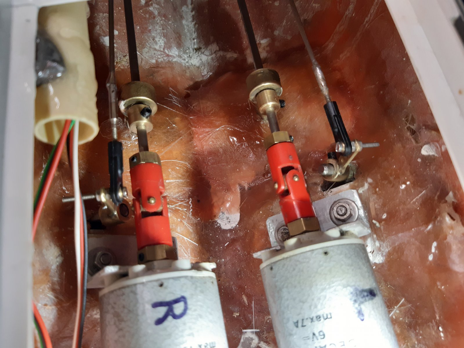

De roeren en de vinnen heb ik zelf gemaakt en zijn zonder veel moeite waterdicht te krijgen, daarbij kan je de binnenzijde zeker bij het roer boven water uit laten steken.
Echter met een klein rubber ringetje en wat vaseline geen enkel probleem. Bij mijn De Ruyter zijn de vinnen altijd al werkend geweest, echter nog zonder gyro en nooit een druppel binnen gehad.

Ik heb de bediening met makkelijker te solderen 2mm staal gemaakt en kogel gewrichten daar de eerder gebruikte een raare hoek moesten maken . Daar de vinnen onder een hoek van ergens 45graden moeten draaien. Werkt nu mooi.
De gyro was even zoeken er zijn er een aantal met iets andere opdruk. Deze kwam precies overeen.
Als ik het goed zie staan jouw vinnen onder een iets vlakkere hoek dan de mijne, is alleen maar beter denk ik.
