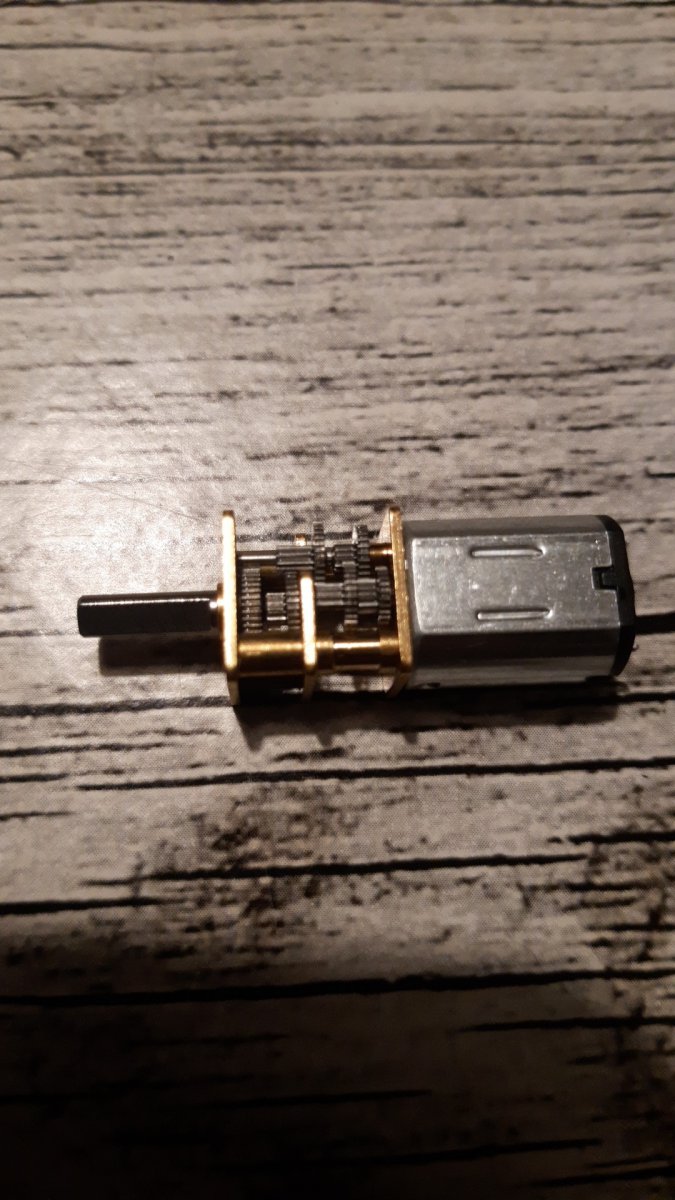

Je hebt geluk, dat de motor niet doorgebrand is.Achteruit stilhouden was 20 ampère.
De meest efficiënte manier om een borstelmotor te beschadigen is "vasthouden".
Brandt de motor niet door, dan kan er schade ontstaan aan de lamellen van de rotor.
Een elektro motor zal alles doen om het toerental constant te houden.
Lukt dit niet, dan?
Meestal een vurig einde.
Groet. Henk.
Maar misschien heb je geluk, dat de accu niet meer stroom kon leveren.
