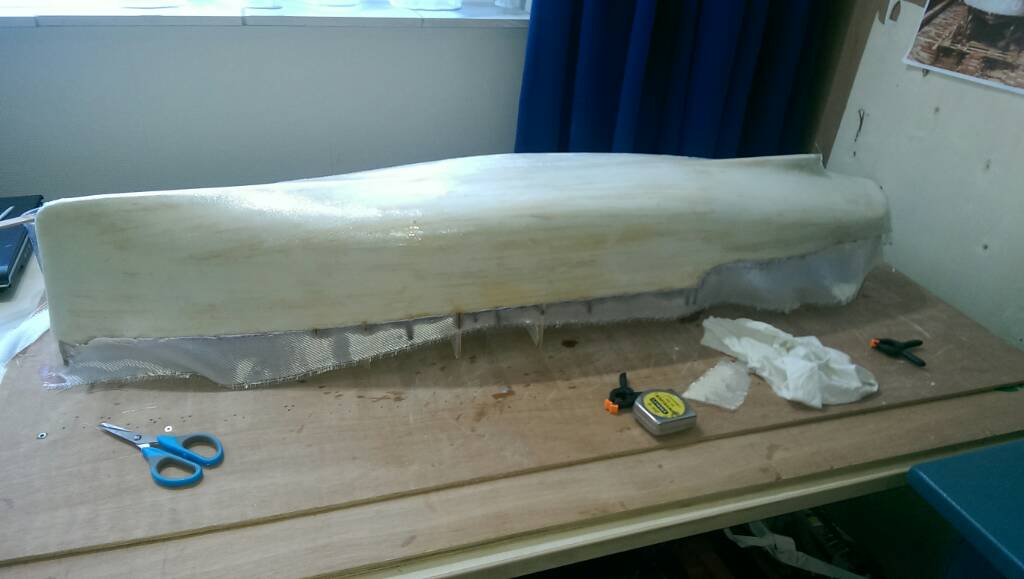

Gisteren de eerste laag 80 gram keperweefsel er opgezet. Dun weefsel wat gemakkelijk te plooien is. Heb beide kanten er achter elkaar opgezet. Ging prima.
Vandaag de tweede laag erop gezet alleen nu 160 gram keperweefsel. Heb nu maar een kant opgezet. Als de epoxy begint te drogen doe ik de andere kant nog.
Waar ik wel tegen aan liep was dat het uiteinde van de spanten, waar het eerste latje tegen aan ligt, te ver uitstak. Hier door week het glasvezel van de scheepshuid. Vanmorgen dus eerst de meeste spanten afgezaagd voordat ik verder kon.
Goeie leer voor de volgende keer [emoji16]
Fijn dat het (bijna) naar wens verliep Sjouke. Is nog wel te corrigeren en de bulten weg te snijden met een scherp mes. Gelukkig had Baggeraar me op tijd gewaarschuwd en heb ik de latten voor het opbrengen van de epoxy weggezaagd. Straks nog een spannend moment met lossen, maar dat zal ook wel lukken. Desnoods wat lucht ertussen blazen. Gr. Klaas.
Klaas, ik had gelezen dat je er voor gewaarschuwd was. Helaas was me dat ontschoten. Gelukkig nog kunnen verhelpen.

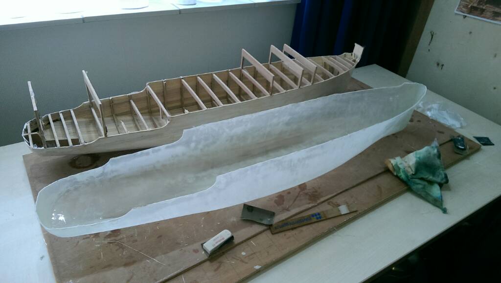

Volgens mij is het prima gelukt.
Wat hulpspanten erin en een mooie basis om hierop verder te bouwen.
Eerste keer met epoxy is best spannend, maar de ervaring neem je weer mee ..
Gr. Jan
De romp weer terug over de plug gezet en 'afgelakt' met epoxy.
Zal wel een paar keer gedaan moeten worden voor een strak resultaat.
De romp loopt wat taps toe richting het dek en ik vraag me af wanneer de romp helemaal uitgehard is of ik de plug er nog uit krijg. Nu is de romp nog behoorlijk soepel maar over een week of wat natuurlijk niet meer.
Heeft iemand hier ervaring mee?
Sjouke, Op dat resultaat mag je best trots zijn! Zonder problemen kun je de plug er nog 14 dagen in houden. Blijft relatief lang soepel en daarom is het tijdens het schuren wel prettig dat je wat vastigheid hebt. Weeg nu het rompje voor de aardigheid eens. Ben benieuwd naar het gewicht. Zo op het gezicht zou ik er 4 spantjes inzetten en eventueel een "hulpdek". Aan jou waar je de spanten zet en op welke hoogte het dek. Altijd makkelijk om wat apparatuur aan vast te maken. Van tekening bouwen heeft voordelen, maar vraagt ook een hoop voorwerk m.b.t. wat komt waar en hoe maak ik het allemaal vast. Bedenk met het plaatsen van roer(en) en schroefas(sen) dat het later voor onderhoud wat uit elkaar kan. Bij twee van mijn schepen moet de schroefas er langs de binnenkant uit. Kan allemaal wel, maar geeft een hoop werk. Bij de laatste twee er rekening mee gehouden dat de assen naar buiten kunnen en de roeren daartoe weggenomen. Meestal wil ik (te) snel resultaat zien en zie dan dat soort zaken over het hoofd. Succes verder met het uitdenken en bouwen. Gr. Klaas.

Ik heb de romp even gewogen en het gewicht bedraagt 822 gram.
De waterverplaatsing van het echte schip bedroeg 800 ton, had een lengte van 56,27 meter, een breedte van 10,29 meter en een diepgang van 3 meter.
Mijn schaalmodel is 1:50, de lengte is dus net iets meer dan een meter.
Groeten, Sjouke
Heb je een mooie, lichte en sterke romp Sjouke. Vaarklaar zou het gewicht, uitgaande van de 800 ton waterverplaatsing, 6,4 kg moeten worden. Zou ze nu met 5.5 kg ballast erin op de waterlijn moeten liggen. Je kunt nu het zwaartepunt lekker laag houden. Met een houten romp zou dat heel anders uitvallen. Allemaal winst moet je maar denken. Gr. Klaas.
