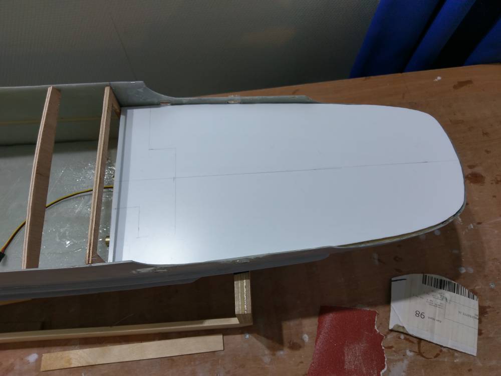

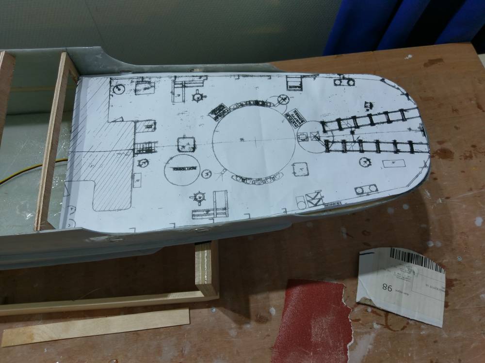

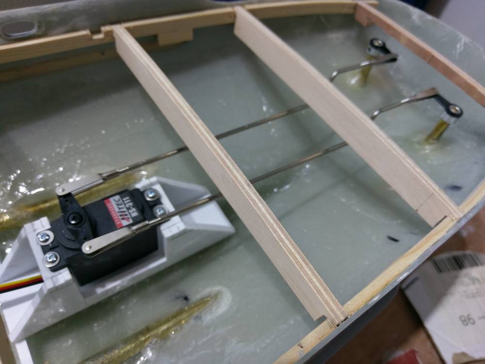

De steun voor de roer servo gemaakt en het achterdek uitgezaagd.
Dit alles uit 2 mm stereenplaat.
Voor de steun van de servo heb ik twee stukken sturen op elkaar gelijmd om meer sterkte te krijgen.
De opbouw heeft een hoop ronde hoeken. Heeft iemand een tip hoe ik stereenplaat kan buigen?
Gr. SjoukeBekijk bijlage 306815Bekijk bijlage 306816Bekijk bijlage 306817
Alvast een goede vooruitgang. De spanten op het achterdek heb ik op dezelfde manier uitgevoerd, dus dat komt mij erg bekend voor!
Styreen buigen moet je het inderdaad even voor verhitten. Pas op dat je dit niet te snel doet, het vervormt vrij snel.
Je zou, als je verder geen details toevoegt binnen in de opbouw, ook kunnen kiezen voor een houten constructie waar je dan de styreenplaat omheen buigt. Goed verlijmen en het blijft wel zitten.
