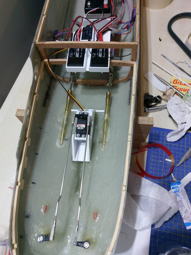

De tweede proefvaart. Na de eerste proefvaart de roeren afgesteld.
Nu had ik helaas water in de boot. Waarschijnlijk door de roeren. Ik had geen vet in de roerkoning gedaan. Fout. Ik dacht dat het wel zonder kon maar door de druk van de schroeven komt er waarschijnlijk water door de roerkoning.
