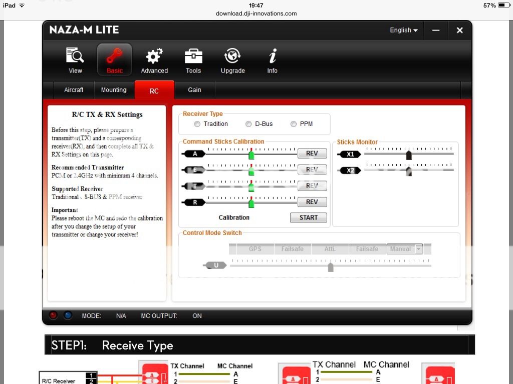

ik bedoel dit. voor een gewone ontvanger moet je traditional aan vinken
imagejpg1_zpsbb7d08c6.jpg.html
Kun je in de software wel zien dat je wisselt tussen de vliegmodes?
En dan 10x (soms wat meer, soms wat minder heb ik de indruk) wisselen?

Zowiezo is het denk ik niet slim om je failsafe op diezelfde knop te zetten. Voor je het weet knal je hem er per ongeluk op.
Ik zou gewoon gps, atti en manual aanhouden op de 3 switch.

Hij MOET SNEL tussen GPS en manual schakelen, nu schakel je tussen GPS en failsafe, dat werkt niet, de 1e aanpassen naar manual en dan snel schakelen tussen die twee.
