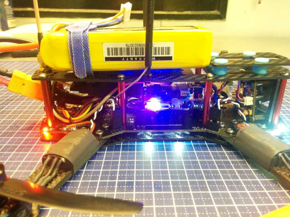

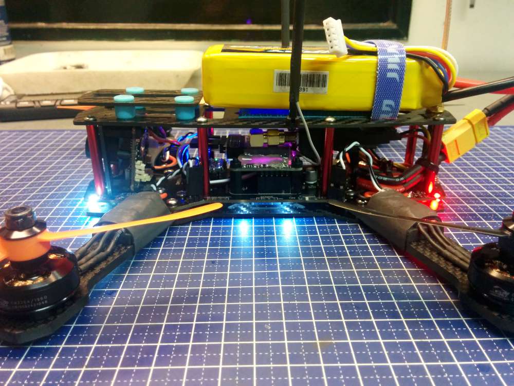

Nu is hij echt af, het resultaat:
400 gram zonder accu
Nu nog leren fpv vliegen!
Ik zou allereerst die video antenne vervangen door een clover :-) en zo te zien zit hij direct op je videozender...bij een crash kan zo je antenne de hele sma connector met soldeerpad en al eraf trekken. Het beste kan je een pigtail gebruiken.
Inderdaad. Vgm is dennis weer in business. Zou daar de clover en pigtail bestellen
De cloverleaf van fatshark is al even onderweg, dan boor ik achter wel een gat voor de antenne. Is 400 gram zwaar of licht voor een zmr 250?
