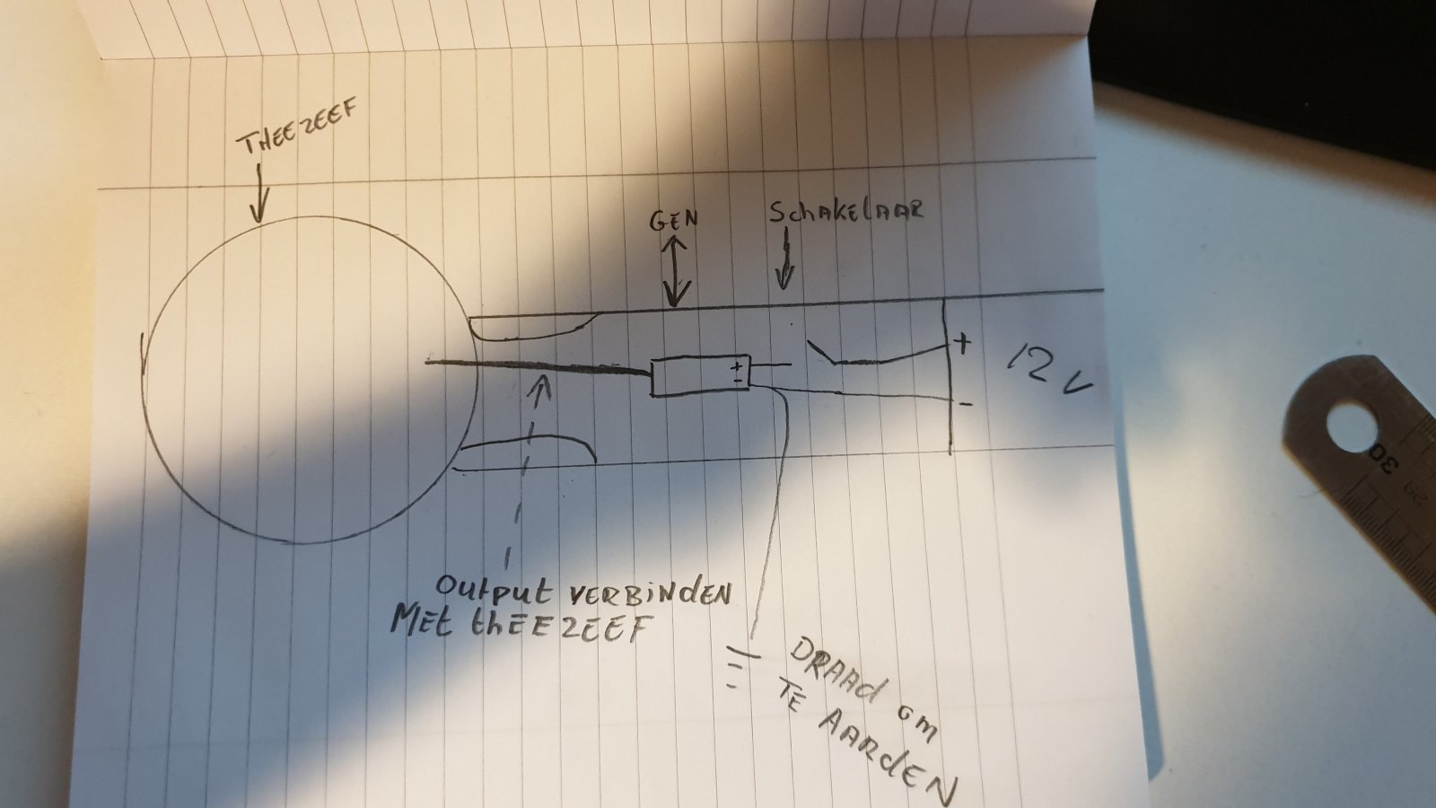

die aplikator heb ik met 50,000 volt ook zelf bouw
alleen ik kan die van mezelf voor twee doel einden gebruiken
zo heb ik hem ongeveer gebouwd
gr raf
Wat gaaf. Die ken ik niet. Ik heb alles in het handvat van een elektronische vliegenmepper gebouwd.
Het gras gaat bij mij in een vrij dunne pvc pijp zodat ik op de moeilijke plekken kan komen.
straks en foto van die van mij maken.
ik kan dus het toestel op meerdere manieren gebruiken
en daar ik een trafo gebruik waar ik het voltage van kan regelen kan ik ook nog eens de sterkte beïnvloeden
want 50,000 volt op 12 volt is echt niet normaal
als je dan de plaat gebruikt ligt heel de tafel vol zo ver vliegen de vezels dan weg
en dat is niet de bedoeling
gr raf
ja ik moet soms op passen dat de vonken niet over vliegen tussen beide kabels .
en als de grasjes te lang worden en ze raken de twee platen dan branden ze weg of smelten
maar het gaat wel heel snel en je krijgt ook een beetje permanent haar
gr raf

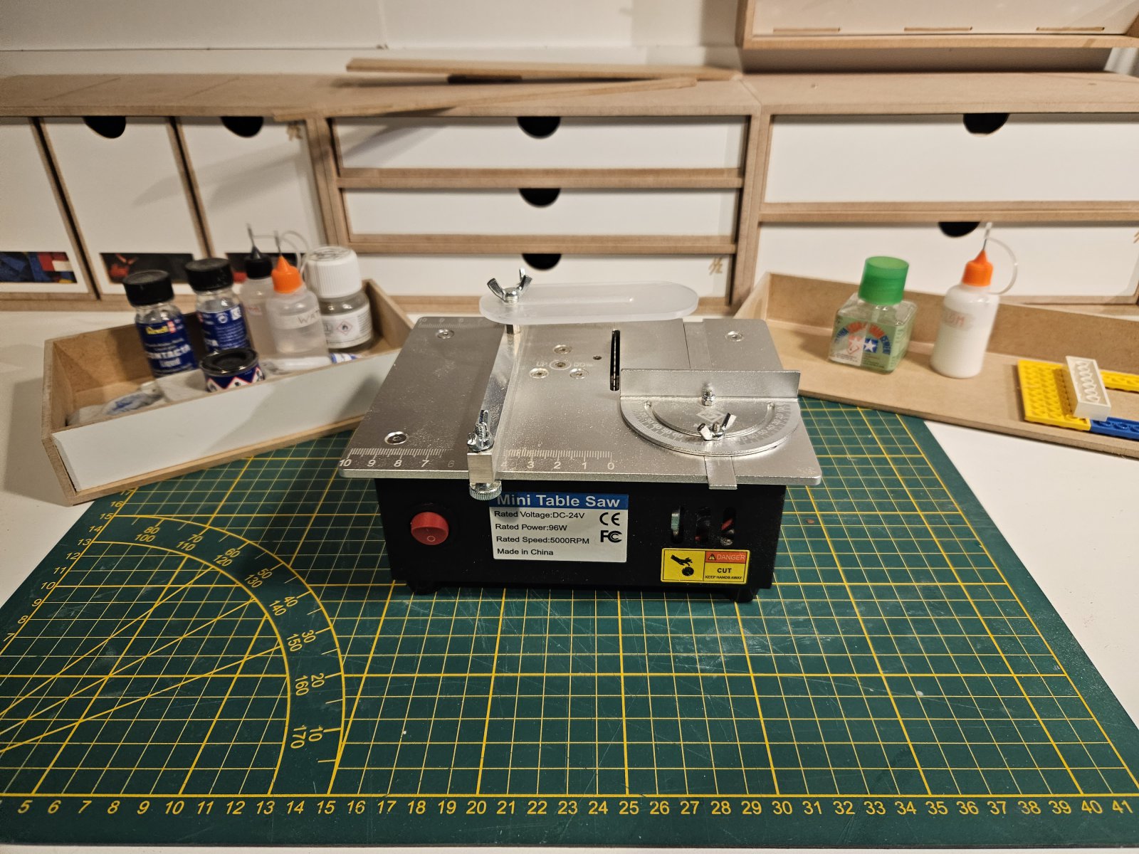

Pas geleden een mini tafelzaag gekocht op aliexpress. De kwaliteit verbaasd mij en wat is het ontzettend handig. Een Proxxon kost geloof ik rond de €130 terwijl ik voor de Aliexpress zaagtafel maar €54,62 betaalde.
Het bakje links en rechts (nog niet af) zelf gemaakt en passen perfect bij Hobbyzone. Wit is met de airbrush gedaan Vallejo primer wit (zelfde kleur als Hobbyzone wit). Het bakje rechts wordt een kleine toolbox voor het basis gereedschap.
