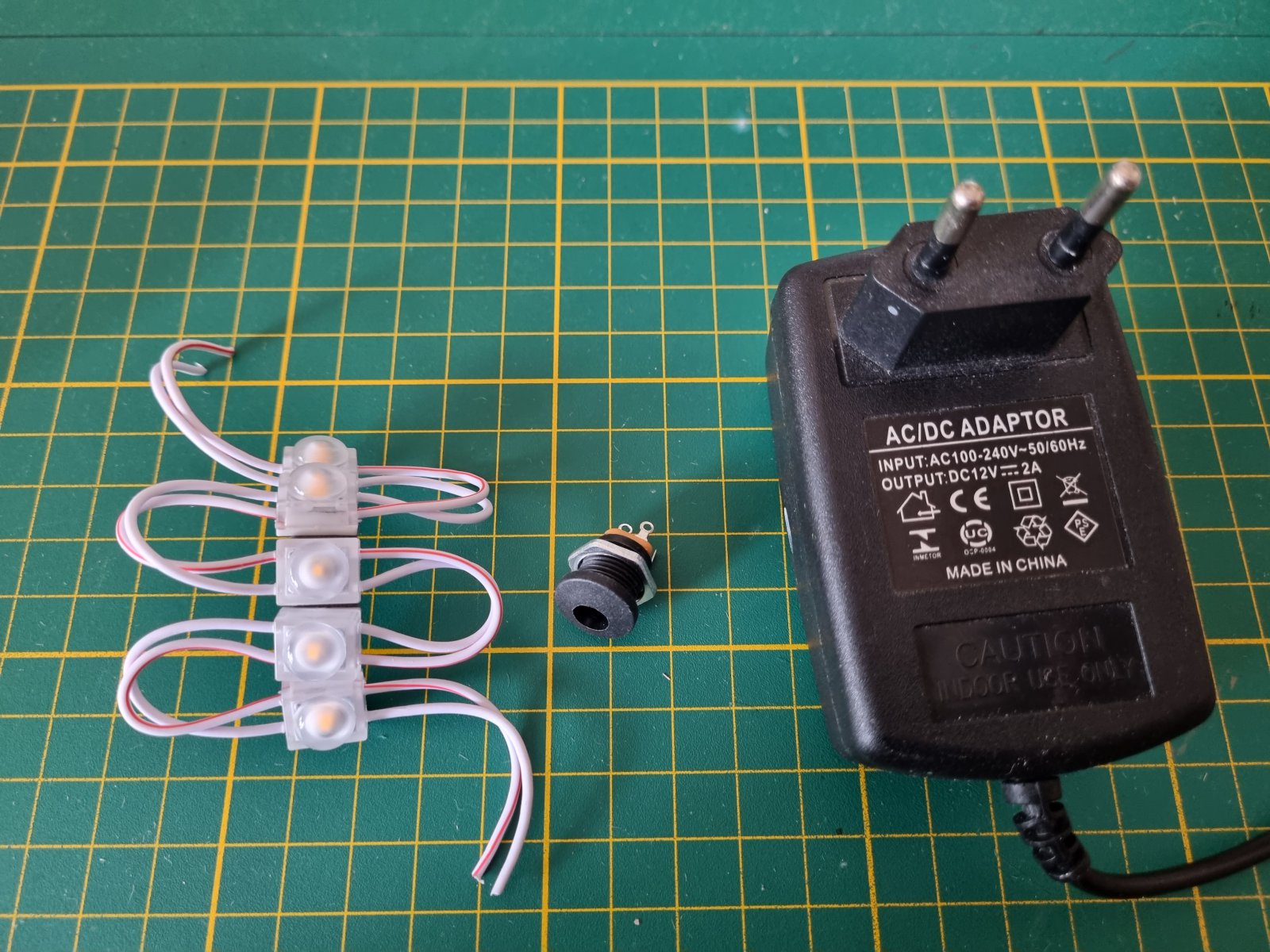

Ik heb denk dat iedereen het onhandige vergrootglas wel kent. Het wiebelt, de voet zit vaak in de weg, geen verlichting of slechte verlichting met knoopcellen die leeg zijn op het verkeerde moment:
Bekijk bijlage 507266
Ik verzon daar wat op en kan nu niet meer zonder en wil het delen:
Wat hout, smeltlijm, 12 volt LED + voeding en chassis deel:

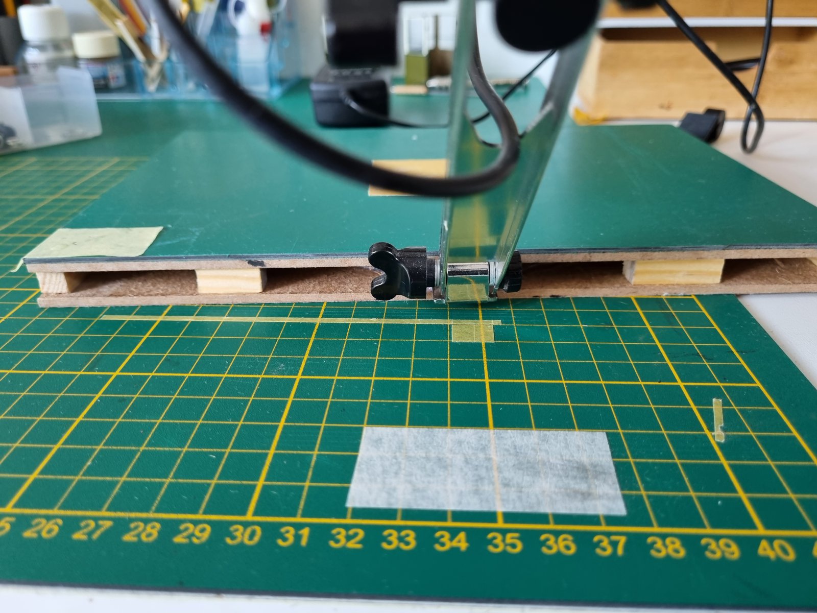

De voet vastgelijmd en er een plankje boven en een stuk snijmat:

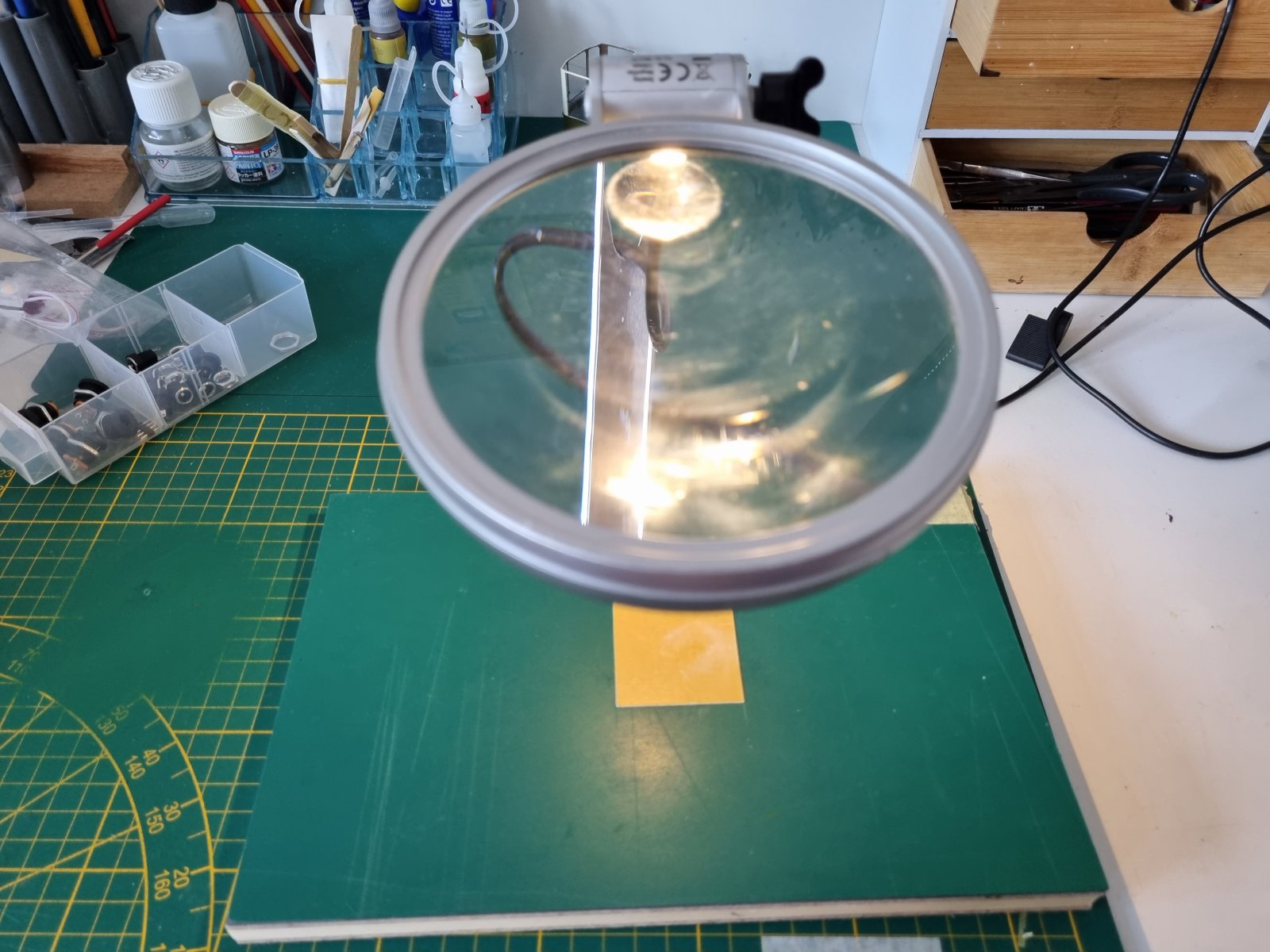

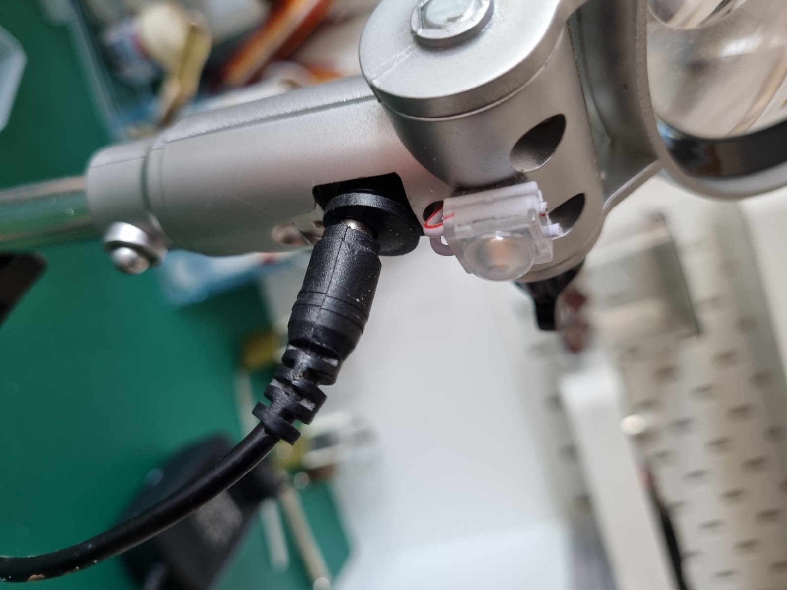

Zo heb ik het met de elektronica gedaan:
Bekijk bijlage 507269

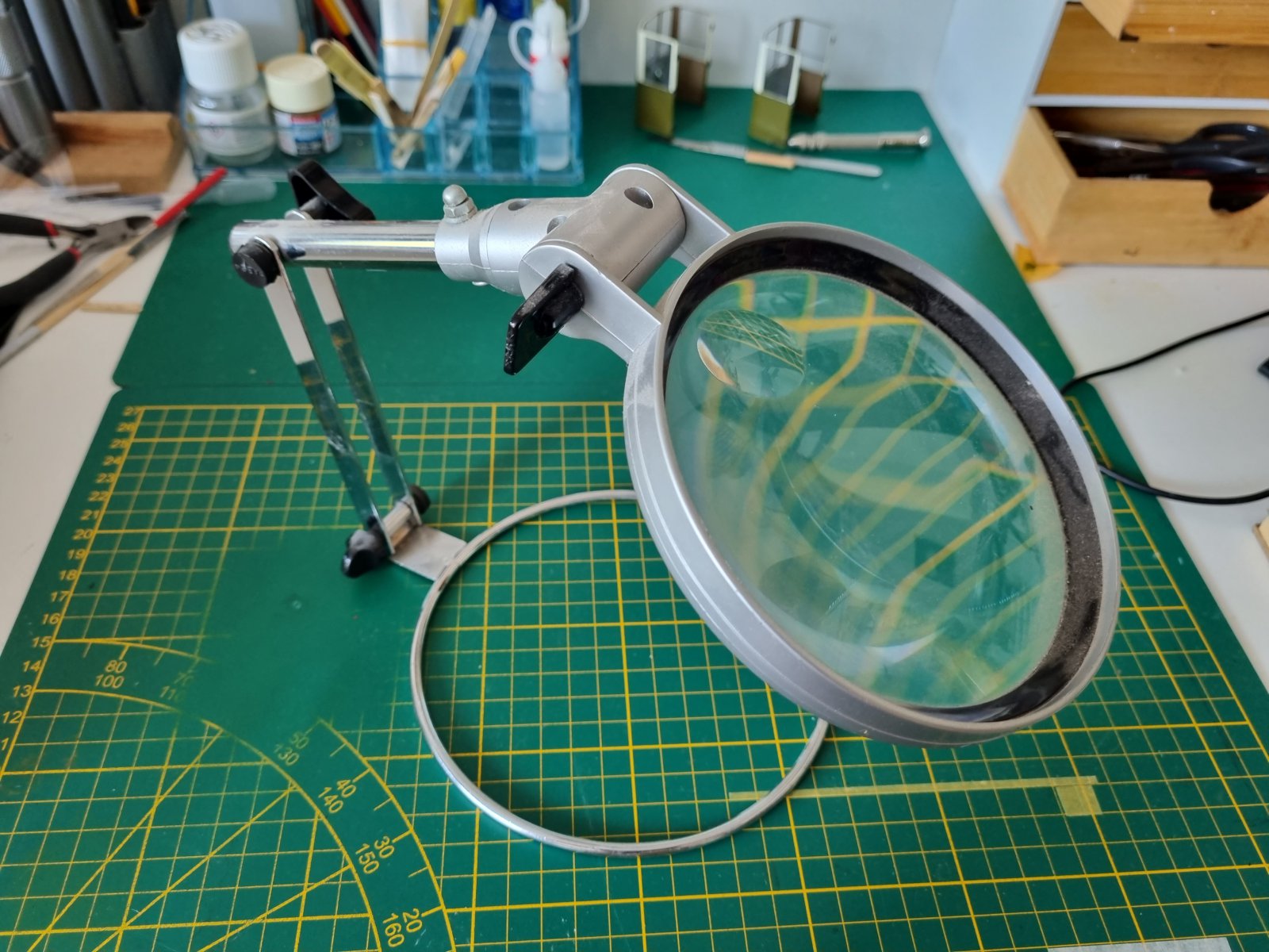

Het resultaat
Bekijk bijlage 507270
