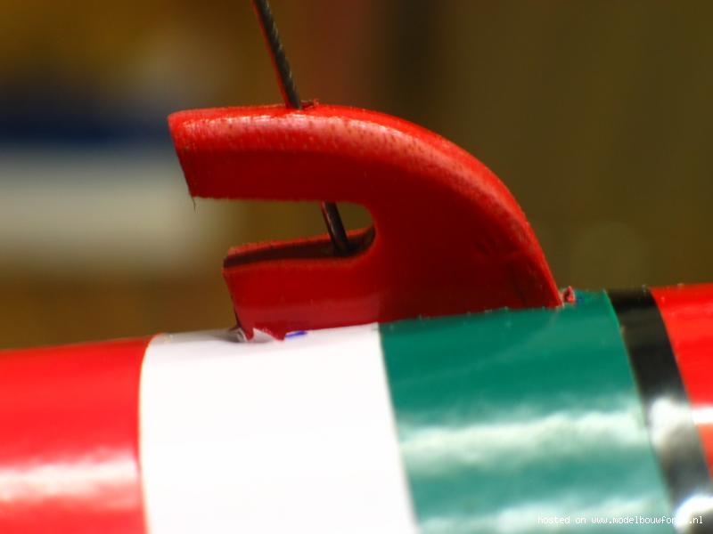

Beste Jesse,
Het principe lijkt een beetje op mijn zelf gewrochte ontkoppelhaak op mijn X-tra waar ik de Ka6 van mijn vriend regelmatig mee gesleept heb. (4,5 kg, spanw. 3,50 mtr.)
Het 1,5mm pennetje was nog niet op lengte geknipt.
Je Cirrus komt niet boven de 2kg.
Het 2 mm pennetje en je 1mm pennetje is sterk genoeg. Het is me overigens niet duidelijk hoe de 1mm pen loopt, ik neem aan verticaal en dat de servo niet op één of andere manier met de sleepkracht belast wordt en alleen maar deze pen hoeft terug te trekken.
Volgens mij is de huidige koppeling sterk genoeg voor een zwever van 2 (??) kg. Het ergste wat je kan gebeuren is dat de horizontale staaf uit de romp breekt, maar ik denk dat dat wel meevalt.
