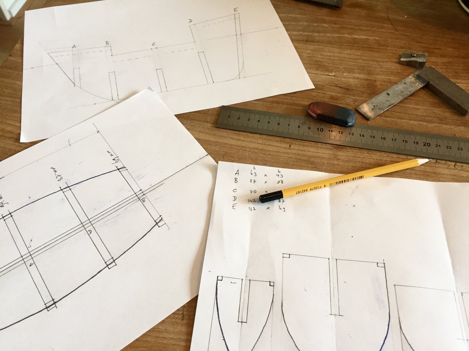

Beetje zitten spelen met wat triplex en de lintzaag. Ik heb uit de vrije hand een bootje getekend, en een framepje (met ‘valse kiel’ en ‘spanten’ ?) in elkaar geschoven. Ik ga eens kijken hoe dat beplanken werkt. Ik zal jullie niet te veel lastig vallen met deze beginnersperikelen: ik sta op het punt om een Echte Kit te bestellen.
Het frame is van 6 mm triplex, de dekken van 3 mm.
Cyril,
Je moet nu wel de zijkanten van de spanten in lijn schuren met de romp, zodat een lat de volle breedte van de spant raakt. Anders heb je geen lijmoppervlak
