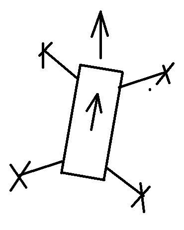

hallo, ik heb inmiddels een stuk of 20 lipos leeg gevlogen en bij de laatste paar crashes (erg harde landings in dik gras) merk ik op dat de vortex langzaam yaw naar recht gaat geven waardoor hij zegmaar strevend vooruit vliegt. nu heb kan ik zo niks aan de qaud zien en alles lijkt recht en er is niks kapot gegaan aan de quad zelf, (wel is 1 antenne van de D4R-II is afgebroken en heeft denk ik dan alleen invloed op het bereik?) en heb wat verschillende protunes geprobeerd en het blijft zich voordoen. mischien dat iemand een idee heeft waardoor dit kan komen? ik heb net de hele quad van links naar rechts opgemeten en alles is tot op de halfe mm nauwkeurig aan de maat. (met een schuifmaat alles kruislinks gemeten en de stand van de motoren zijn ook zuiver recht) en heb de quad gereset en de setup weer door lopen. maar nog niet echt een neembare verbetering. pro-tune van ummagawd
