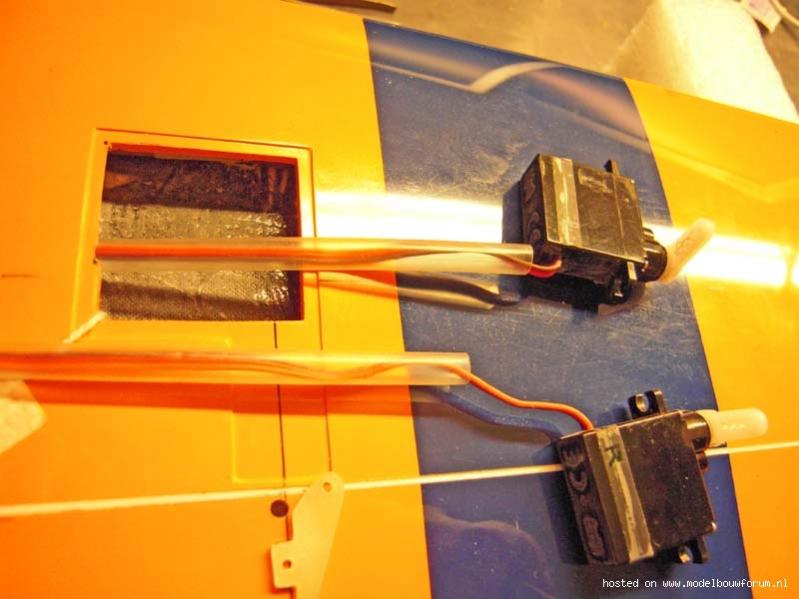

Ze worden geleverd met afdekkapjes voor de servo's, motorspant maar geen roerheveltjes.
GJ
Ja en die afdekkapjes zijn voor belachelijk dikke servo's (als het dezelfde zijn die ik bijgeleverd kreeg) dus als je een snelle kist wilt zul je zelf wat moeten maken of kopen.
Frank, doe niet zo moeilijk en gooi er gewoon (net als ik) DS09AMD of DES 428 in.
Wat zit er immers in een RW4 vleugel ?!
Roerhevels

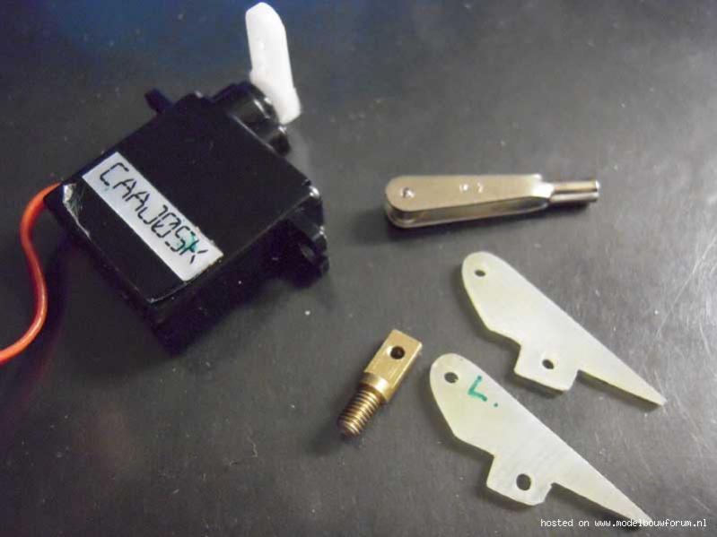

Hoe dik zijn jullie roerhevels normaliter?
Ik heb nog 3mm epoxy plaat liggen, andere dikte zou ik moeten bestellen (morgen komt namelijk mijn V-Max evoIII binnen :banana::banana::banana:).

Heb er een tekeningetje van gemaakt in Adobe Illustustrator. (legale versie)
Dat tekeningetje is overigens voor een ieder beschikbaar hoor!
Ik wil Raymon (die vorig seizoen mee vloog in de competitie) nog even vragen of hij deze kan laten uitvrezen. Hij had een adresje. Dan kunnen we setjes laten maken. Voor de flaps moet ik even een goed voorbeeldje hebben, dan teken ik dat ook in een handomdraai. Ik hoop dat Gerben even wat inzichtelijkheid kan geven.

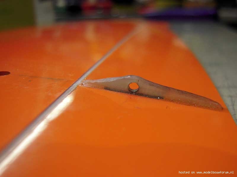

Die op de foto heb ik zelf gemaakt met de 'Dremel' en wat sleutelvijltjes door een printje van de zelfgemaakte tekening op epoxyplaat te plakken met 3M plakproef lay-out lijm. Figuuurzagen... en dan maar slijpen tot je een ons weegt. Plaatdikte is 1,5 mm
Noot: Die van het hoogteroer extra breed vanwege de stijfheid en de drukverdeling.
Heeft ook een lipje ingelaten door het oppervlak voor het verband.

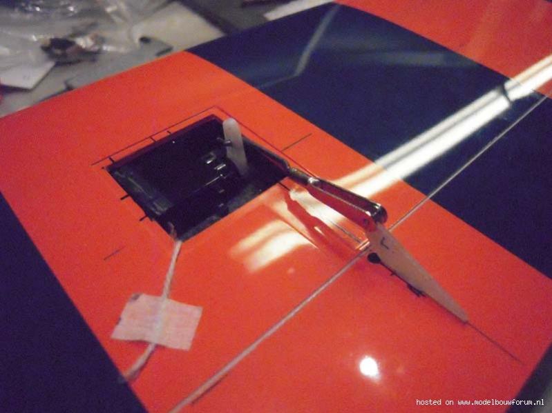

Heb Henry al de PDF-jes van m'n heveltjes gemaild, die ik voor mijn Wilco getekend had. (heeft model Enigma oranje blauw).
Zit geen krachtenberekening achter. Zo uitgemeten dat het bij de Wilco zowat parallel liep met de vleugel. Het centrum van de clip boven het scharnierpunt. Wellicht bij te stellen voor de Enigma...
Wil ze dus ook wel tekenen voor de flappen als ik mensen daar blij mee kan maken.
Bij voorkeur iemand die ze wel laten uitsnijden uit epoxy-plaat? Iemand adresje?
