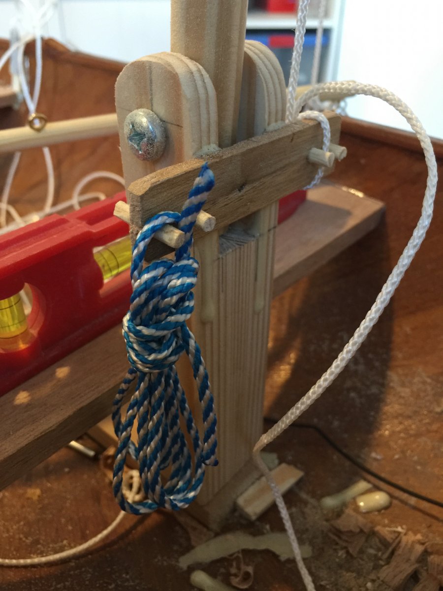

Verder bezig geweest met wat kleinere details. Zo is de ophanging van de giek en de neerhouder aan de mast bevestigd. Een mal gemaakt voor de montageplaat in het vooronder waarop de apparatuur kan komen. en dan zit je na te denken hoe je verder moet. intussen wat knoeien met een koortje en dan hangt plotseling het landvast aan de mast. Verder ben ik begonnen met de afwerking van de delen. Poetsen, schuren en de fijnere afwerking voor de monrtage. Intussen ben ik zover dat ik alles op de juiste plaats kan lijmen.

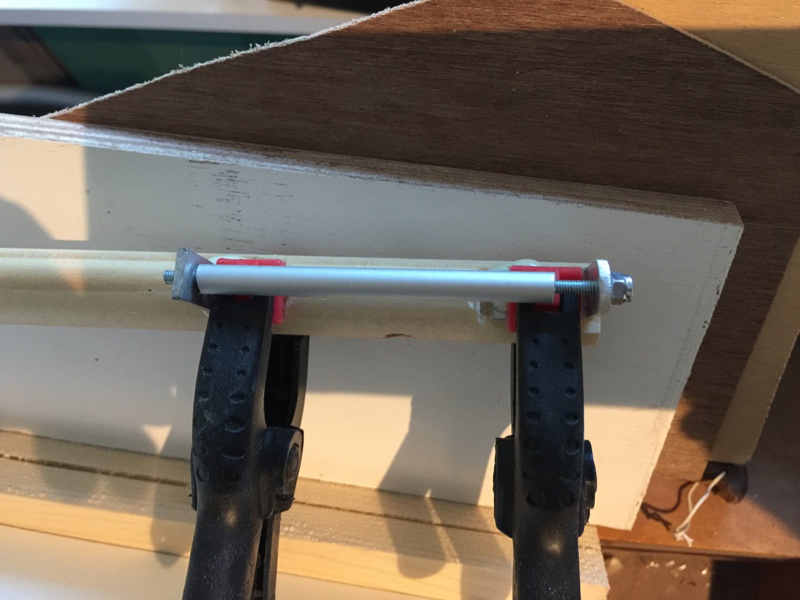

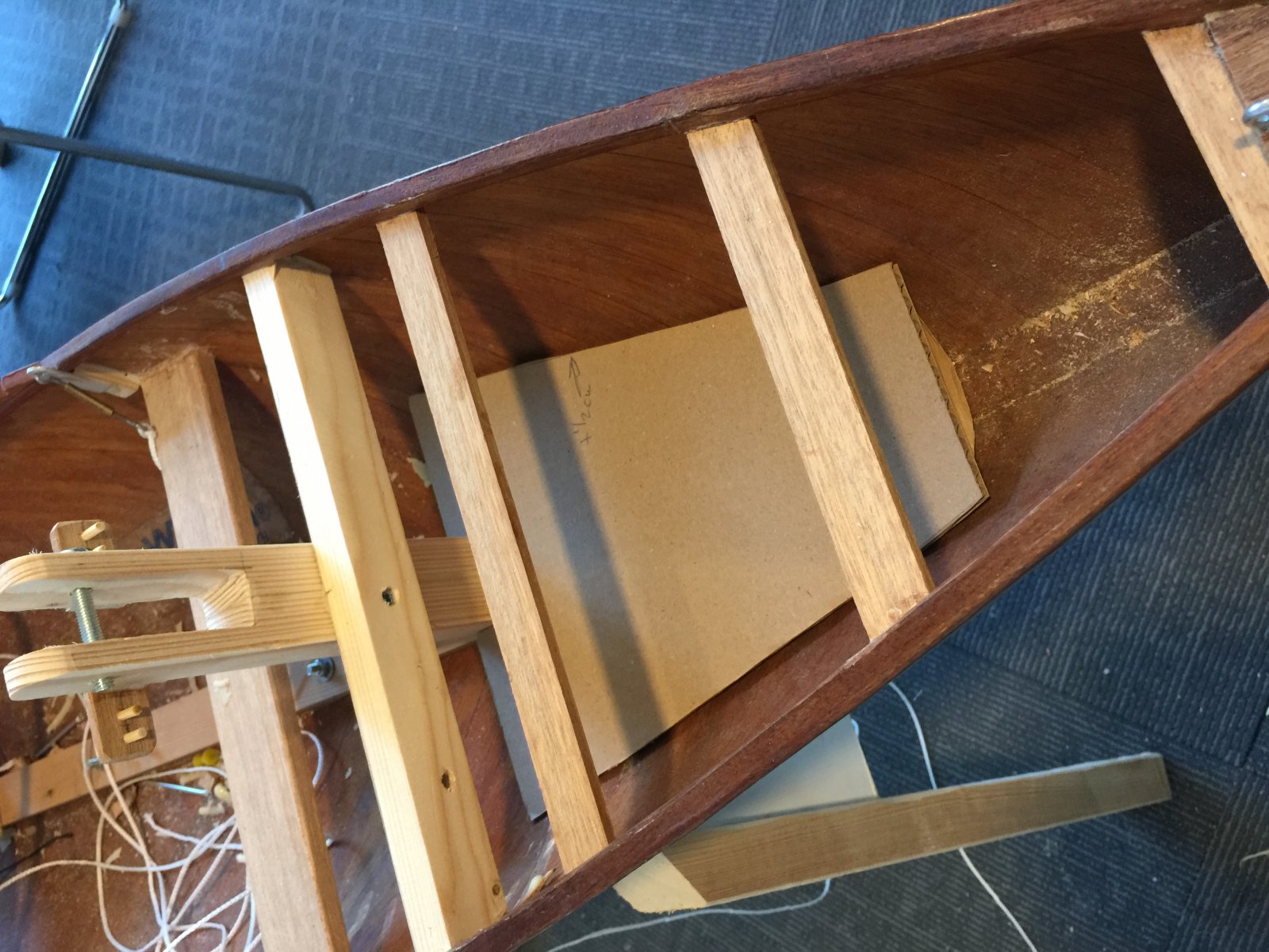

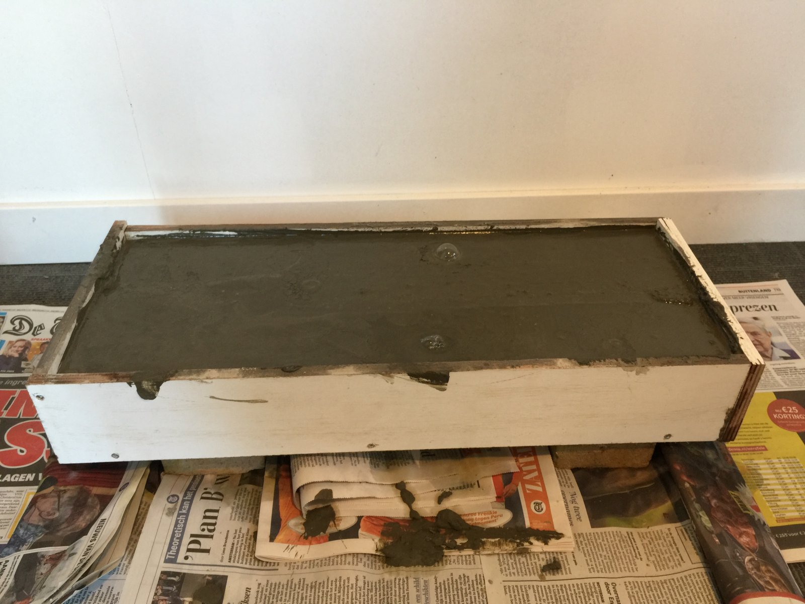

Na de drukke tijden in december weer aan de slag gegaan met de boot. Maar ik werd ook een beetje afgeleid door een mooie aanwinst. Van een kennis kreeg ik een oud draaibankje UNIMAT 3. Volledig vastgeroest en er ontbreken enkele onderdelen, maar verder zag het er goed uit. Het was een flinke klus, maar hij is behoudens een aandrijfsnaar weer helemaal gebruiksklaar. Intussen is de lood bulb voor de kiel gegoten en fraai gelukt. Dat was de eerste keer. Maar er waren wel drie pogingen voor nodig. Eerst wilde de houten mal niet lossen en de tweede keer bleek de mal te groot. Nu hangt er een gewicht van 3 kg aan de kiel. Vandaag ook vorderingen gemaakt met het inbouwen van de servo voor het roer. De meest geschikte plaats daarvoor is in het reeds bestaande roerbakje. Dat vergt wat kleine aanpassingen. Ik heb het nu uitgevoerd met een draadverbinding (foto's volgen) door de achtersteven naar de achterkant van het roer. We gaan kijken hoe dat functioneert. Nu begonnen aan de constructie voor de schoten van fok en grootzeil. Ik wil ze apart besturen met twee servo's. beiden lopen via een blokje. Dat betekent een vrij lange schoot. Ik denk 25 cm nodig te hebben voor de volledige uitslag. De servo krijgt een trommel. Daarvoor heb ik in het midden van de boot een constructie gemaakt die het mogelijk maakt de lijn strak te houden. (foto volgt)
Aye, Aangezien je bezaan niet zo groot is zou je ook kunnen proberen om de schoot net voor het helmhout te houden. Werkt qua schootvoering misschien wat kritischer, maar met een dubbele schoot (over een schijf) moet het denk ik wel lukken. Succes ermee! Gr. Klaas.
