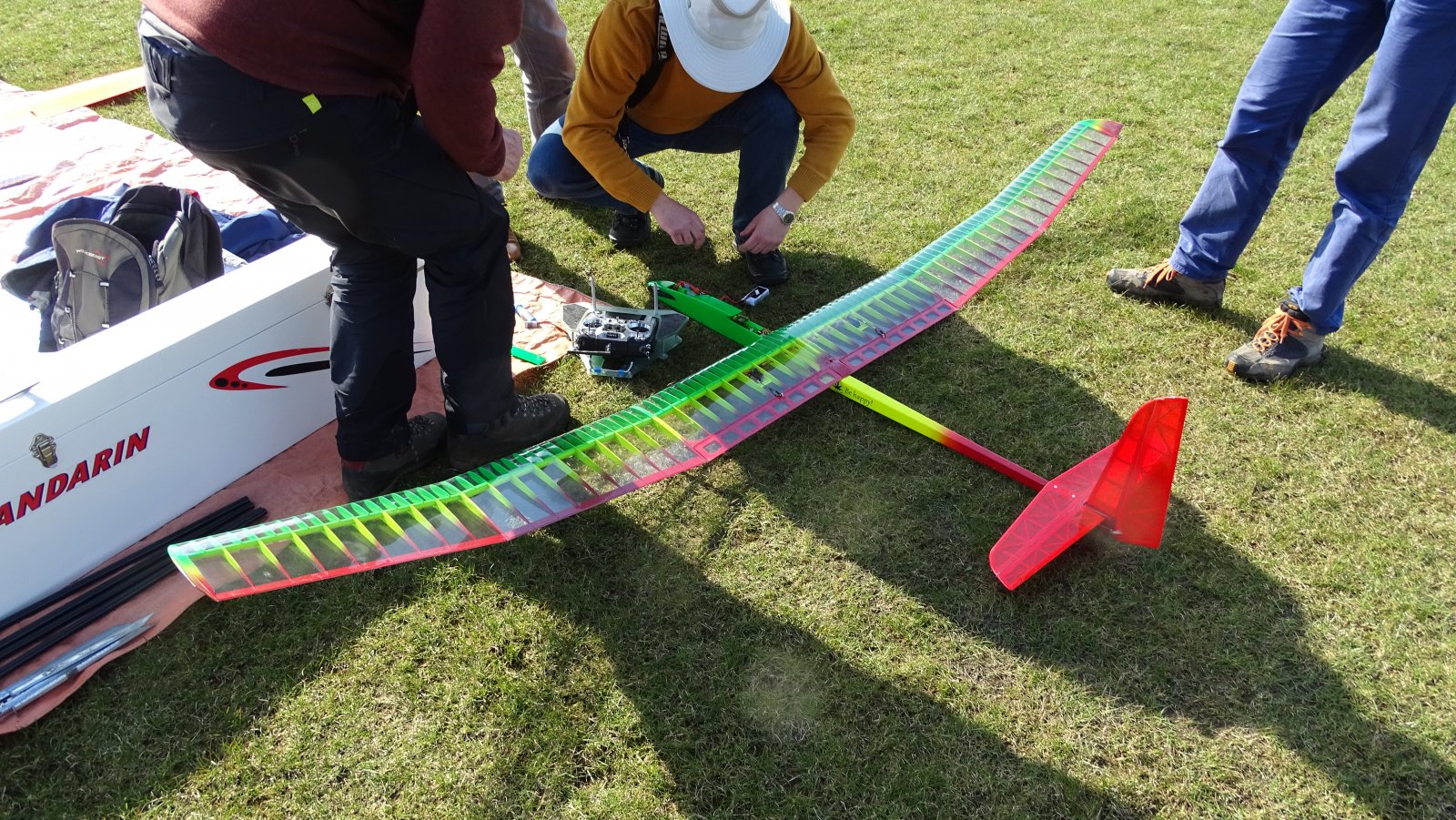

    Hey Insiders!
    Ik heb gisteren de laatste F5j van dit jaar meegevlogen en het was perfect Inside weer: Windkracht 1/2 en zon.
    De dag begon mooizaam, om 10uur kwam de thermiek nog niet echt los, mijn altislogjes lopen vrijwel zonder hint van thermiek naar benenden. (Met stukken van slechts 0,45m/s dalen)
    Maar vanaf ronde 3 ging het los en heb ik alle overige rondes vol gevlogen.
    Met mijn setup start ik op 160 tot 180meter en dat gaf genoeg tijd om thermiek te vinden en te pakken.
    4 van de 6 rondes de tijd vol (tussen de 9:45 en 9:55, ik haal de 9:59niet omdat ik dat plannen van de laatste seconde nog niet zo goed kan, komt niet zo heel vaak voor haha)
    Maar al met al heerlijk gevlogen en met 91% mijn hoogste F5j score ooit en een 11 plaats gehaald!
    Daarmee heb ik 12 'glasbakken' achter mij weten te houden......nu ben ik zelf de laatste jaren beter gaan vliegen maar dit geeft wel aan wat de Inside kan!
    Kom op! Volgend jaar meer hout aan de start!
    (Er waren er nu maar 3)

    Meekomen is een groot woord, dat was de eerste rondes wel duidelijk.
    Daar was geen, of vrijwel geen, thermiek en daar leg je het af in daalsnelheid. Ook de glijhoek van de topkisten is beter dus het gebied wat je kan afstruinen is groter.
    Maar als er dan wat aan komt dwarrelen geeft de Inside het geweldig mooi aan, hetzij door zijn neusje omhoog te steken, hetzij door een tipje op te tillen......ik weet niet of hij het beter aangeeft dan andere kisten of dat ik het gewoon beter leer herkennen. De waarheid ligt in het midden maar de kist doet het goed!
    En nogmaals: gaat het waaien ben je snel klaar. Eind 3bf begin 4bf is echt het matje en dan is het hangen en wurgen.
    Ik heb de luxe juist voor ons winderige kikkerlandje een alleskunner in huis te hebben dus zal ik de Inside ook niet vliegen als het zulk weer is.
    Wie weet komt het er volgend jaar van om de limiet onder wedstrijd condities te verkennen......ik hoop dan wat vaker mee te kunnen doen!

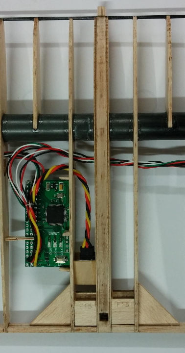

    Ik heb mijn Inside uitgerust met twee eigenbouw (Arduino) S-Bus converters. De bekabeling wordt dan een stuk eenvoudiger. De constructie is al volgt.
    Als zender heb ik een FrSky Taranis. Ontvanger een FrSky X4R, de versie met S-Bus uitgang. De X4R heeft 3 servo uitgangen die ik gebruik voor motor, hoogte en richting. De S-Bus uitgang van de ontvanger gaat met 3 aders naar de vleugel. Bij binnenkomst in de vleugel splits ik de kabel in 2x3 aders die naar de linker en rechter servo ruimte voor de flaps gaan. In elk van deze servoruimtes heb als S-Bus converter geprogrammeerde Arduino mini zitten. vanaf de S-bus converter heb ik de normale bedrading naar de Servo's voor de flaps en rolroeren lopen.
    Voordeel: eenvoudige bekabeling tussen vleugel en romp. Waarschijnlijk wat minder gewicht. En ik hoef geen ontvanger te zoeken met 9 kanalen.
    Deze constructie vliegt sinds april probleemloos en storingvrij.

  19. awap
    awap
    Lid geworden:
    24 mrt 2005
    Berichten:
    34
    Locatie:
    Zelhem
    De niet rode oplossing is permanent en de rode komt met servostekkers en een afdek-kapje.
    En er komt dus op std voorziene plaats 1 servokabel naar de SBUS aansluiting van de ontvanger.
