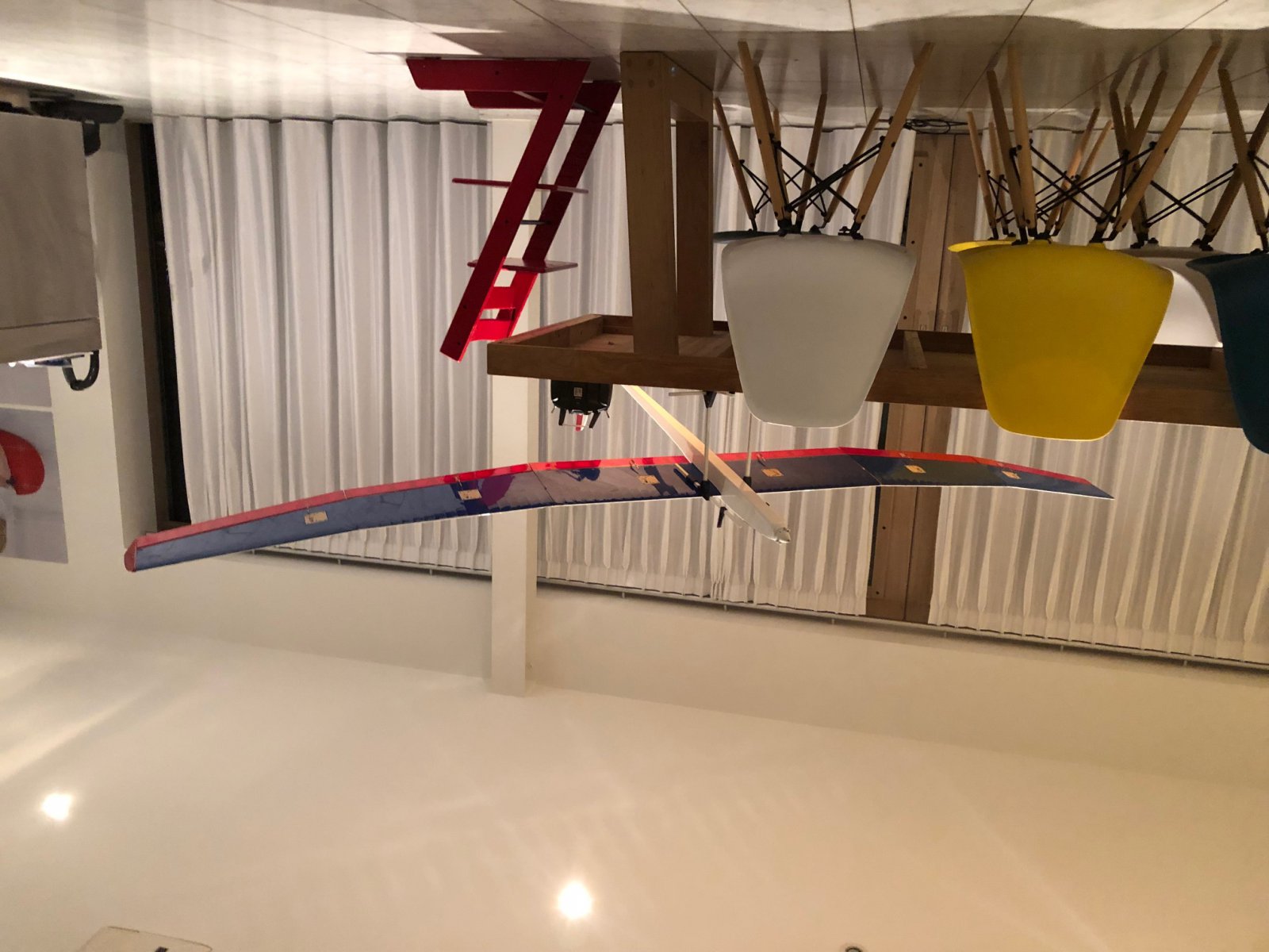

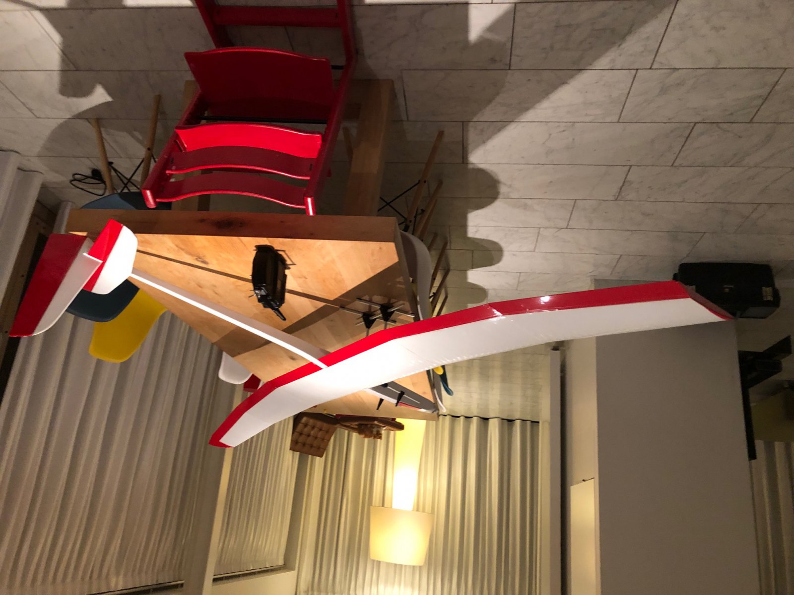

Vliegklaar.:banana: 1126 gram.:D
Bijlagen
    508,1 KB · Weergaven: 423
Motor is een Sunnysky 2216 1100Kv met een 11x7 carbon prop van HK. Ga zeker met deze kist wat wedstrijden mee pikken, waaronder interglide in Engeland.
Verbruik, amperage van deze combo heb ik helaas niet. Wattmeter die ik heb heeft de geest gegeven. Zal dus een andere moeten gaan aanschaffen, maar ik verwacht een verbruik tussen de 25/30 amp.

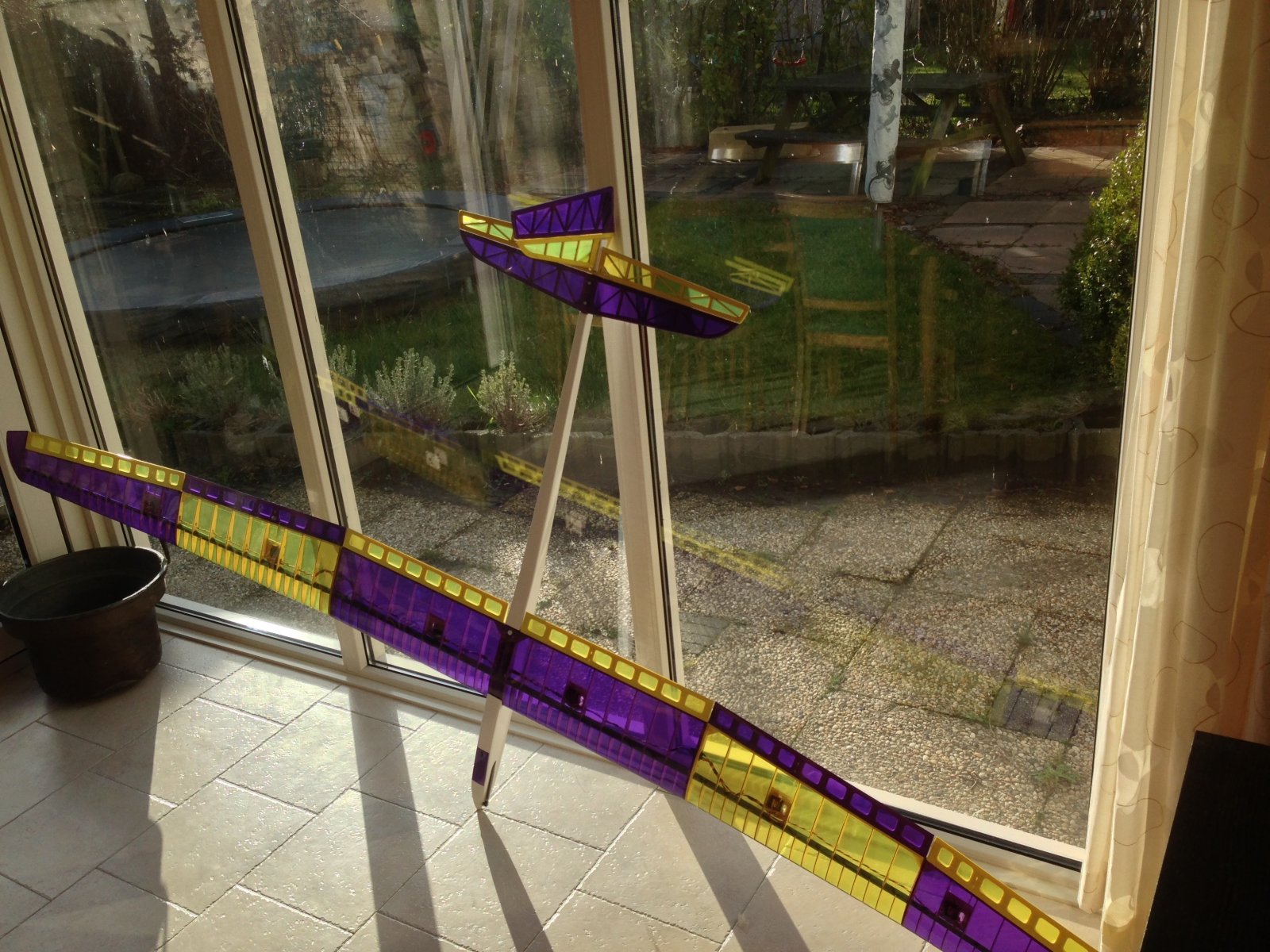

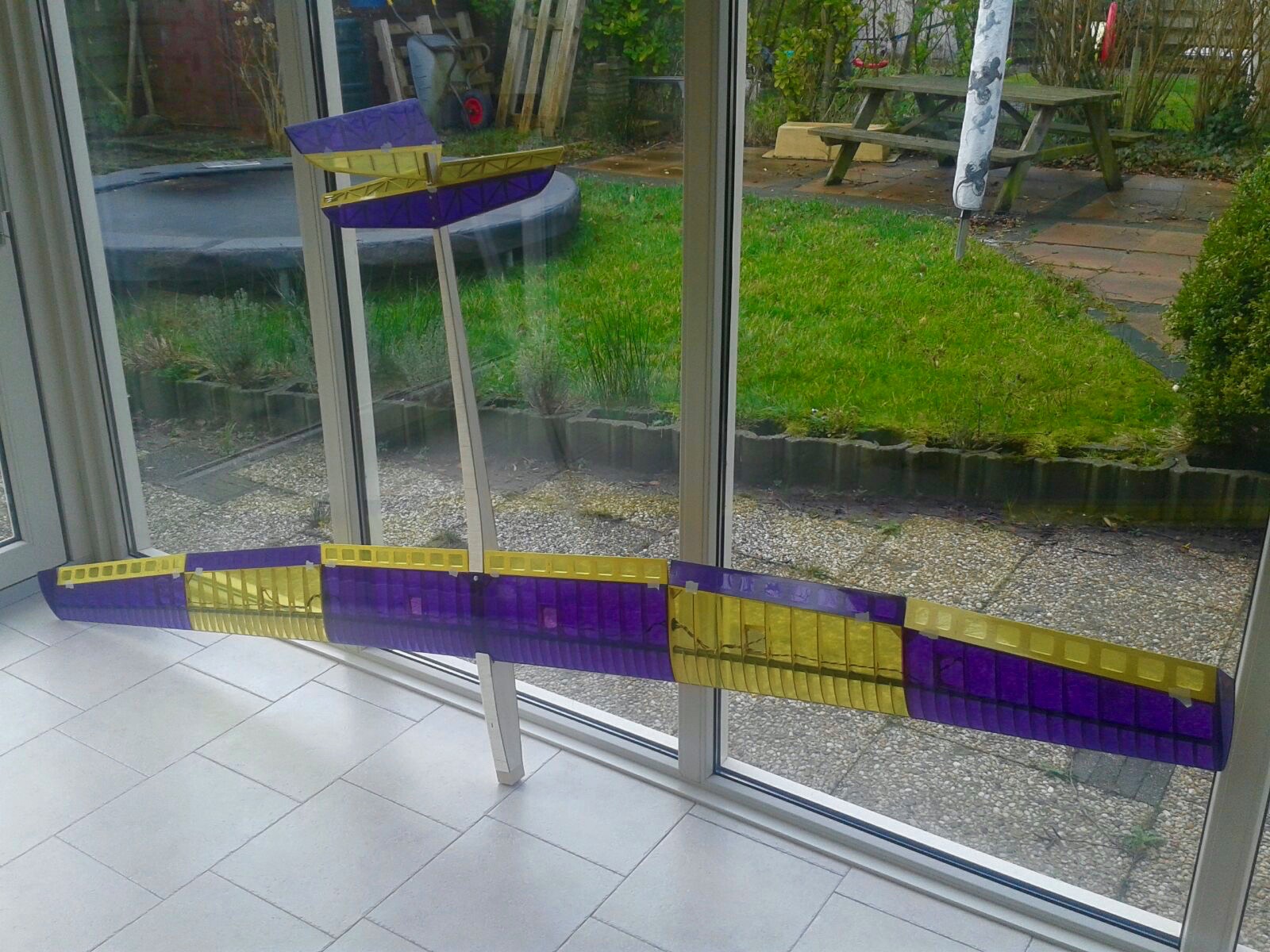

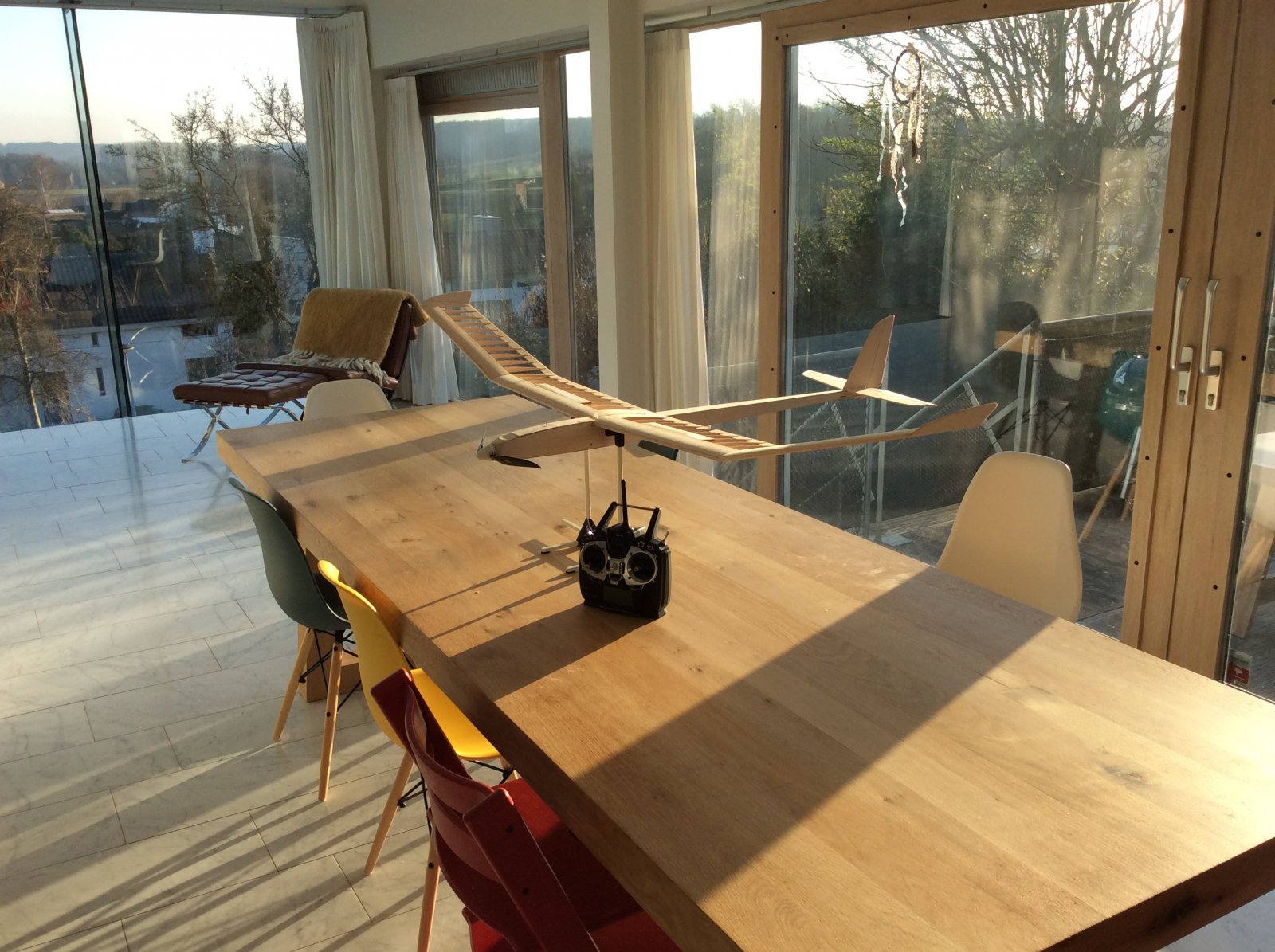

Na alle positieve verhalen over de Inside besloten om deze ook zelf aan te schaffen. De kit is vorige week vrijdag binnengekomen en ik ben direct begonnen met bouwen. Heb ondertussen de romp, kielvlak, stabilo en de roeren houtbouw gereed. Ben nu nog aan het nadenken over een kleurenschema. Zit nog wat te twijfelen tussen Oracover of Oracover light. Wat zijn jullie ervaringen? Hollein beveelt Oralight aan. Maar er zijn ook mensen die aangeven dat de vleugel hiermee sneller flutter vertoond. Wat is wijsheid?
De mijne vliegt prima op oracover. Echter, geen ervaring met oracover light. Veel succes met bouwen. Bij mij (relatieve beginner) is het, met alle info hier, heel goed gelukt. Vlieg nu wekelijks met de inside. Enjoy !
Heb gisteren ook nog wat specificaties bekeken. Er is ook een duidelijk verschil tussen Oralight transparant en de dekkende versie. Dit is ook het geval bij gewone Oracover. Er is verschil m.b.t. het soortelijk gewicht. Omdat ik een transparante kleur wil lijkt het me beter de Oracover te nemen. Anders wordt het mogelijk wel heel erg licht allemaal.
Hoe bevalt de Inside je? Vliegt hij met wind ook nog goed?
Hij vliegt een stuk langzamer dan de easyglider de Libelle waar ik vorig jaar mee ben begonnen. Ik ben nog in het stadium waarin ik de wind zoveel mogelijk vermijd. Ik vermoed dat het niet z'n sterkste punt is, gewicht toevoegen ? Altijd zonde natuurlijk maar dat zou wel helpen. Bij mij moest er overigens nog best wat gewicht in de neus (60 gram) om hem goed te balanceren. De Inside bevalt verder prima. Vooral de mogelijkheid om in "crow-stand" super gedoseerd te landen maakt veel verschil voor mij. En natuurlijk gewoon super-gaaf om mee bezig te zijn. Ook het bouwen. Ik ga deze zomer experimenteren met FPV met headtracking. Ben heel benieuwd wat de mogelijkheden zijn (binnen redelijke financiele grenzen, want het is allemaal niet gratis. Ben wel benieuwd naar je toestel, foto'tje . ? Ik zal eens kijken of ik een plaatje van de mijne kan posten.
Wat zie jij als wind? Ik vlieg er to 6 m/s mee, dat is windkracht 3bf, en dan kan hij nog net rustig er tegen in terug zweven.
Ik heb de mijne gebouwd met gewone, niet transparante, oracover omdat ik hier bij zijn voorganger (de Climaxx) hele goede ervaring mee had qua flutter. Of eerder het wegblijven daarvan.
Climaxxvliegers met transparante en light folies klaagden steen en been dat hij zo snel flutterde en ik had nergens last van.
Maar......een hele grote maar......ik zag ook Climaxxen die naar mijn idee veel en veel te snel gevlogen werden en dat is iets wat de Inside ook niet kan: heel snel vliegen.
Dat moet je er gewoon niet mee willen en dan doet hij het echt heel goed!
Ziet er mooi uit! Had als kleurenschema eerst aan een transparant rood, wit en blauwe vleugel gedacht. Dus linkertip rood, middendeel wit en rechtertip blauw. En dan de romp oranje. Maar transparant wit is alleen maar verkrijgbaar in Oralight en op dit moment zo'n beetje overal out of stock. Transparant blauw is dan weer alleen in Oracover verkrijgbaar. Krijg je dus verschillende foliesoorten op de vleugel. Ben daarom nu maar aan het nadenken voor een alternatief schema. Hoewel ik niet van plan ben om er gekke dingen mee te doen zit ik wel sterk aan Oracover te denken, zeker als het een transparante kleur wordt. Transparante Oralight is wel heel erg licht.
Zal binnenkort eens wat foto's plaatsen. Ben vorige week vrijdagavond begonnen met bouwen en heb nu in totaal een 5 a 6 uurtjes gebouwd schat ik in. De romp is folie klaar, evenals het stabilo, kielvlak en de roeren. Gaat erg snel allemaal. Morgenavond wil ik beginnen met de vleugel.
