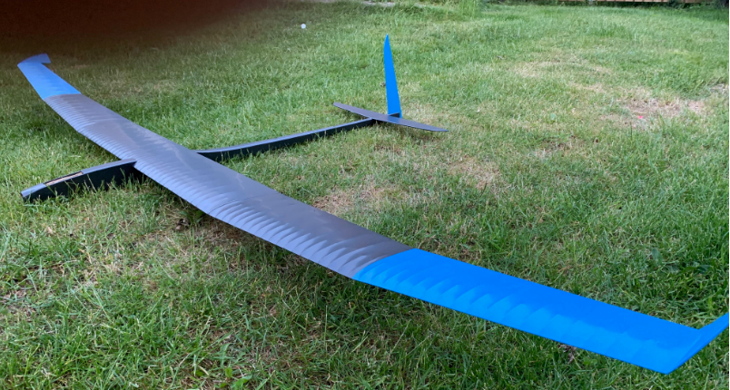

    Vanavond weer even wat kunnen doen. Alle roeren zijn nu ook bespannen, evenals de "cockpit" kap. Daarnaast de servo openingen in de vleugel weer opengesneden en folie bijgewerkt. Nu begonnen met het eerste servoluikje. Beetje pas schuren en vervolgens bespannen. Met de kabels er ook nog bij is er ook niet eens heel erg veel ruimte voor de servo. Je moet opletten dat de bedrading geen deuk drukt in de folie aan de bovenkant van de vleugel.
    Heb de beide kleppen met scharniertape vastgezet. Omdat die aan de onderkant scharnieren zie je de tape niet van boven. Voor de rolroeren en welfkleppen twijfel ik nog. Of scharniertape of met strookjes Oracover in dezelfde kleur. Wat raden jullie aan? De manier van Hollein om direct de roeren mee te folieën zag ik niet zo zitten en heb ik dus maar overgeslagen.
