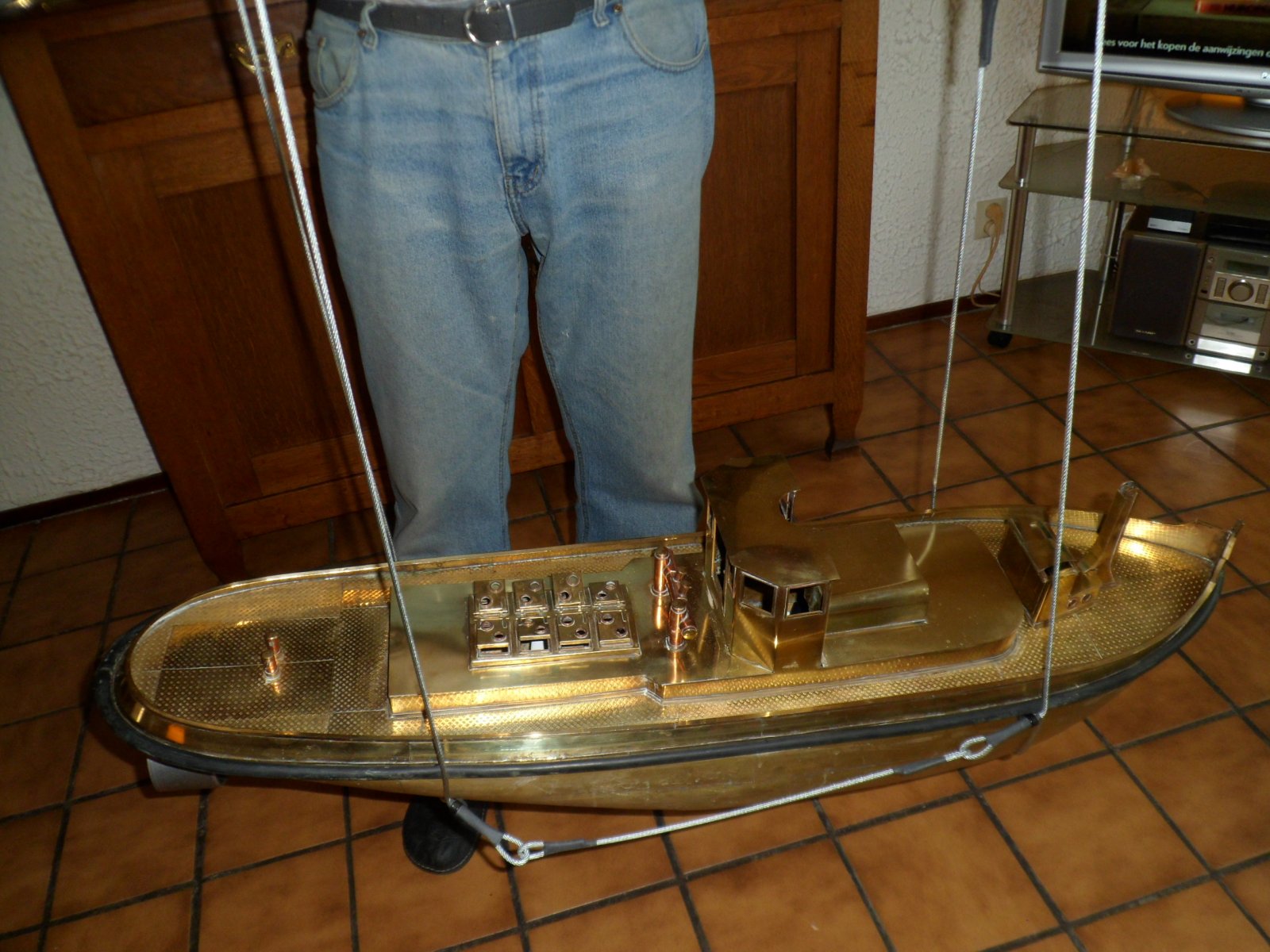

Bijna het gelijke probleem heb ik met mijn Dockyard V, stoomsleepboot, gewicht nu ca. 15.5kg.
Daarom heb ik van kunststof omklede staaldraad een hijstuig gemaakt bestaande uit twee lussen met daar tussen een verbinding.
Door deze verbinding kunnen de lussen tijdens het inzetten/uithalen niet van elkaar verwijderen, zodat het schip valt.

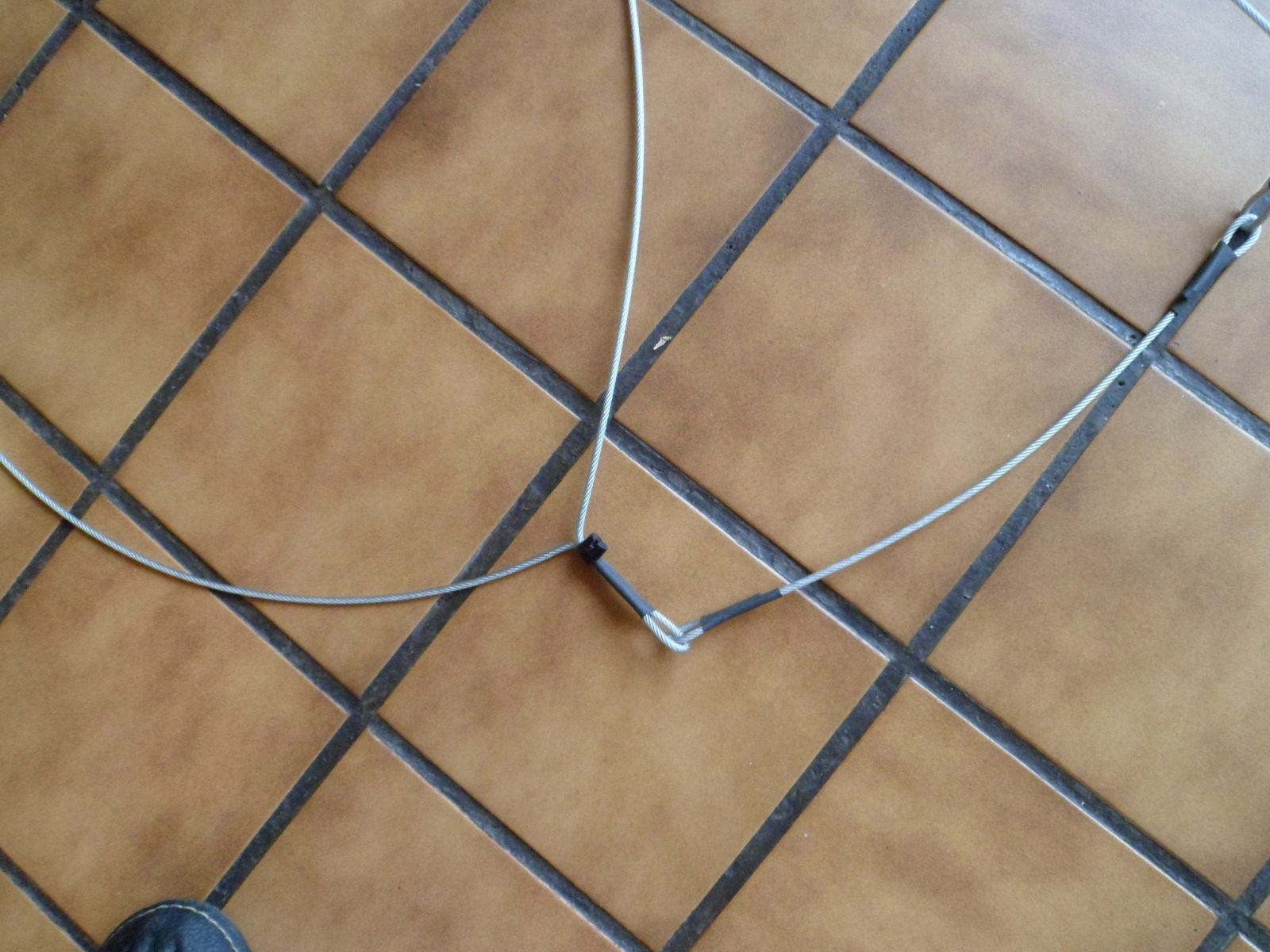

Detail van de verbindingsogen met omhulling.
Op de onderstaande foto de toepassing, goed te zien de verbinding tussen de twee lussen.
Ik heb gekozen voor dit kuststof omhulde staaldraad, daar het sterk is en geen schade aan de romp brengt.
De verbindingsogen zijn met krimpkous omhuld.

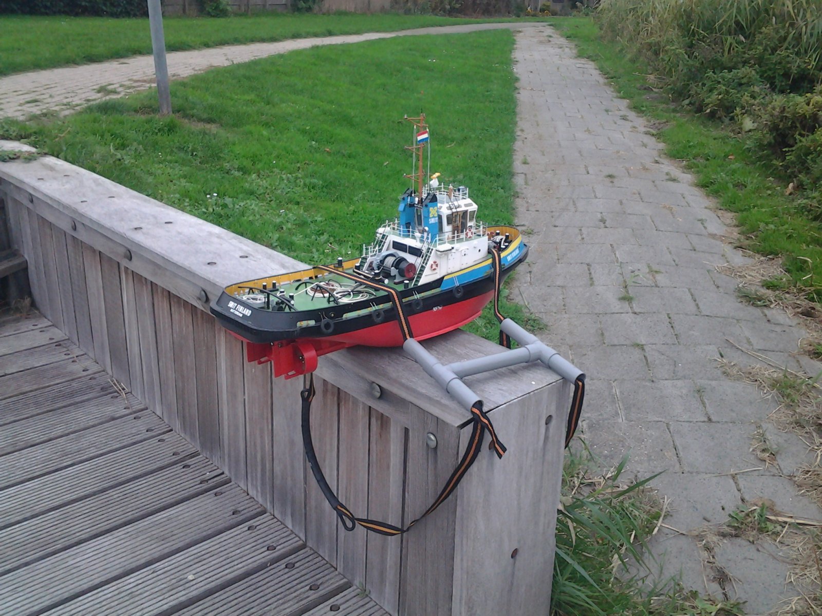

Vanmiddag nog even een van mijn scheepjes uitgelaten en gelijk een plaatje geschoten van het "hijstuig". De stukken ingepakt met fietsband komen onder de romp. Extra rubber pees zit er in om beter te willen zinken. Is echter soepel genoeg om zich aan het model van de romp van mijn vloot aan te passen. Gr. Klaas.
Hartelijk dank voor het plaatje Klaas. Het lijkt mij dat het grote voordeel van een H-handvat is dat je dan maar één hand nodig hebt voor het eigenlijke tillen en zakken . Ik ga dan ook zo'n handvat maken met een uitschuifbaar middenstuk (heb nog een uitschuifbare/verstelbare steel van een oude metaaldetector liggen die met één hand te vergrendelen is).
