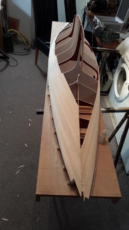

Ik ben deze week begonnen.
full
full
Hoi Danny! Dat ziet er goed uit! Ga je zelf een bouwverslag bijhouden? Lijkt me leuk op de hoogte te blijven van je vorderingen!

De kiel wordt niet afneembaar en er zal zo'n 17kg lood ingaan. Net zoals de boot van Dennis.
ik maak wel een apart verslag.

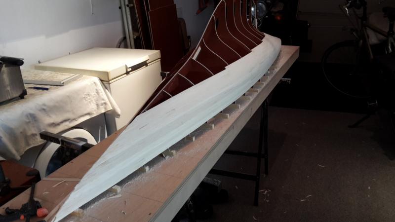

Eerste update sinds 23/12/2012 !! (Da's dus 440 dagen geleden :( )
Ondertussen beslist dat ik - net zoals bij de Rainbow van Jankraak - ook een schroef ga voorzien (aangezien de echte Endeavour na z'n refitt in 1986 eveneens van een schroef werd voorzien)
Dit leverde echter wel een praktisch probleem op: zoals in 1 van mijn laatste updates anno 2012, is de kiel van m'n Eandeavour vrij smal, zeker in vergelijking met de Rainbow van Jan:
Code:
           Meetpunt A    Meetpunt B
Endeavour:    16 mm        35 mm
Rainbow:      20 mm        50 mm
16 mm aan de buitenkant dus, trek daar nog de huiddikte van de romp langs 2 kanten af (toch al snel 1,5 tot 2 mm minstens) en je weet dat je binnenin de kiel amper 12 mm overhoud. En da's dus echt wel te weinig om nog een aandrijving (poulie wiel + riem) te kunnen plaatsen voor de schroef.
Verder zou de plaats van de schroef (opening + aandrijving binnenin) ook een deel van de ruimte voor ballast innemen, waardoor balast mogelijk ook een probleem zou kunnen worden.
Vandaar dat ik ervoor gekozen heb om de kiel over de volledige lengte dikker te maken. Hiervoor heb ik langs elke zijde van de bestaande kiel 3 mm balsa hout gekleefd. Deze werd in de kromming tussen kiel en romp terug strak geplamuurd zodat een naadloze aanzetting met de romp behouden blijft.
Enkele foto's:
Onderste helft van de romp met glasvezel + epoxy; kiel met extra laag balsa voor dikte. Hier moet nog een laag glasvezel met epoxy omheen.
Overgang met de romp blijft netjes:
Opening voor de schroef aftekenen:
Voorzichting openmaken:
Voorlopige stand: (hoekjes moeten nog wat plamuur krijgen; geheel moet nog in epoxy + glasvezel)
Totaalzicht met roer:
Komende dagen gewoon verder met schuren, plamuren, strak maken.....
(best even wat epoxy bestellen, want ik zit zowat door m'n ganse voorraad producten heen)
