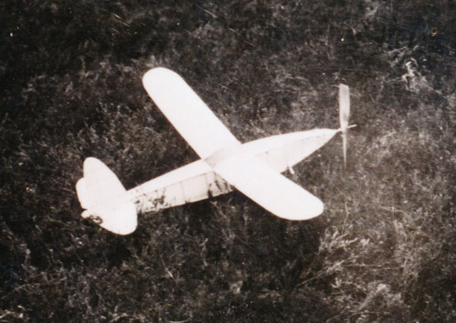

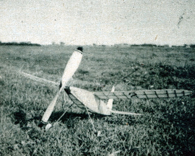

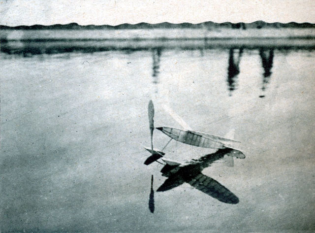

    Op de foto's is ook niets goed te zien, misschien zaten de elastieken helemaal om de romp?

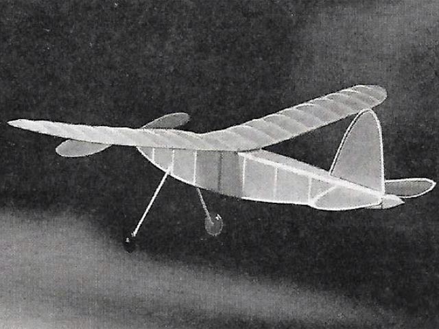

    Het model stond ook in de Aero Modeller maart 1939 onder de Engelse naam

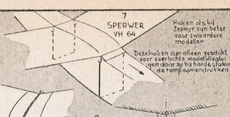

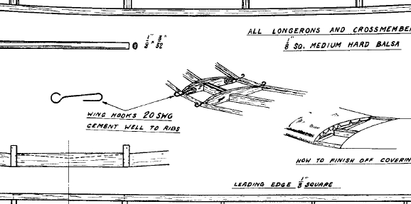

    Vleugelbevestiging:
    Waarom niet even gekeken in het boek van de meester zelf:
    Staaldraad haakjes aan de vleugel, elastiek onder de romp door.
    uit: Modelvliegtuigbouw deel 2: Practijk

    Die staan ook getekend in de Aero Modeller versie van het plan.
    Zie ook de beschrijving in het engelse artikel in de bijlage.
