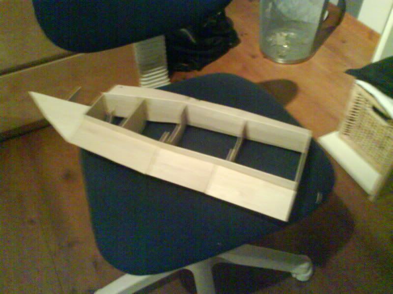

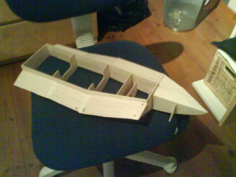

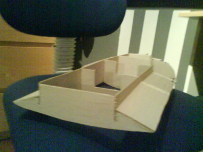

Hier trouwens wat foto's van de bouw:

Mooi boten heb je! Hopelijk word mijn wiesel ook zo mooi :P
