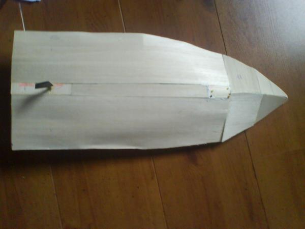

Oke roer is nu ingebouwt! :D
Servohendel met een ijzerdraadje met het roer verbonden.
Nu even motor en regelaar kopen. (lees: sparen)
