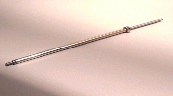

Als je er eentje uitzoekt met een 4mm as, dan is er daarvoor ook een starre koppeling te krijgen:
Hobby-Lobby Modellbau - Graupner Kupplungsbuchse Ø 4,0 / 4,0 mm , #3382 3382
Deze motor zou ook passen:
Hobbycity Online R/C Hobby Store : HXT 2835 (380S) 2200kv Brushless Inrunner $19.95
maar dan zit je weer met die 3,2mm as.
Daarvoor heb ik alleen deze koppeling gevonden:
Hobby-Lobby Modellbau - Graupner flexible Wellenkupplung Ø 3,2 / 4,0 mm , #3344 3344
Relatief groot en zwaar met de noodzaak van een perfect uitgelijnde schroefasinstallatie met een binnen(kogel)lager.
2BrothersRC in Bussum kan je ongetwijfeld aan een starre koppeling 3,2 op 4 mm helpen, da's een standaard maat.
