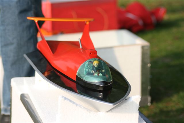

mijn weesel
full

Vandaag eindelijk iemand gevonden die mn wiesel kon filmen!
Iemand een idee wat ik aan het stuiteren kan doen zonder al te veel te moeten verbouwen? Hij heeft het vooral met het vanuit stilstand wegvaren en als hij linksom moet! Rechtsom kan ik hem volgas de bocht door sturen!
Groeten
Zo, da's lekker vlot!
Om het vaargedrag te kunnen beoordelen is een video niet erg geschikt.
Je zou eens met je boot langs moeten komen op een ESH wedstrijddag, dan kunnen de ECO vaarders er eens met een deskundig oog naar kijken.
Groeten, Jan.
